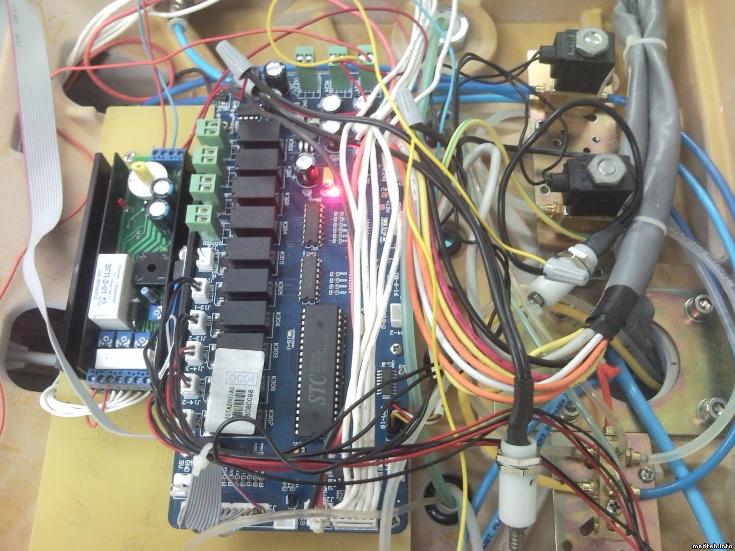

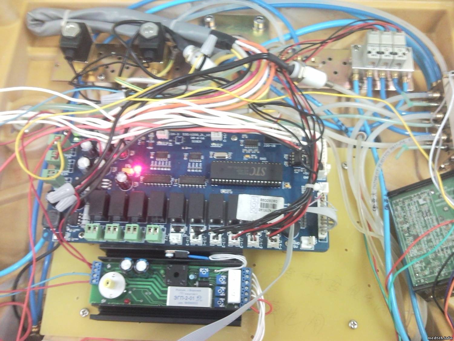

NAVAHДата: Суббота, 07.Янв.2012, 12:19 | Сообщение # 9
У вас сообщений: 84
элекромеханик
Мурманск
фото, 1-й солиноид на воздух-спрей, 2-й вода
Сообщение отредактировал NAVAH - Суббота, 07.Янв.2012, 12:20
YRA46Дата: Воскресенье, 08.Янв.2012, 23:34 | Сообщение # 10
Стоматология, Стерилизация
г. Курск
Quote (NAVAH)
вряд ли так просто...там еще справа от этих соленоидов стоя три клапана, а еще между и ними и платой скалера еще пневмо-гидрораспределитель....надо разобраться что чем рулит...А вообще куда подключены шланги турбины??? на фотке не понял. И еще..... эти два самых больших походу устанавливались потом когда вживляли мотор воронежский и пьезоскалер...
Quote (NAVAH)
я переключусь на бутылку они будут жаловатся что её на одного пациента хватит. И тогда вопрос опять, куда может уходить вода при работе
смотреть надо пневмогидрораспределитель...такое может быть если там порвалась мембрана при этом вода может передавливать воздух и уходить в воздушные трубки....проверить по наличию воды в воздушных магистралях, наличию воды в рабочем воздухе.
NAVAHДата: Понедельник, 09.Янв.2012, 07:44 | Сообщение # 11
У вас сообщений: 84
элекромеханик
Мурманск
В общем. Прежимаю 1-й солиноид, бежит вода струёй, 2-й воды нет, тока воздух-спрей. Те 3 клапана вобще не могу понять зачем. Та балванка с кучей шлангов, это просто типа разветвителя или всё таки что-то хитрое? Турбинка подключена к болванке с кучей шлангов, она уже к клапану-солиноиду. А на фото есть этот пневмо-гидрораспределитель?

vovanДата: Понедельник, 09.Янв.2012, 20:09 | Сообщение # 14
У вас сообщений: 59
Тамбов
Похоже что подтравливает пневмогидрораспределитель ( на 1 фото в середине справа, над платой скеллера.) А три соленоида в куче ( справа вверху разруливают выбором инструмента) Вода в стакан подается все таки водопроводная. Она при высоком давлении в бутылке может передавливаться в водопровод. Давление воздуха на бутылку должно быть 2 кг\см. А в пневмогидрораспределителе скоре всего порвана диафрагма. Она сделана из трехслойной армированной резины. Ее можно вырезать из плаща ОЗК. Но в начале попробуй обтянуть пневмогидрораспределитель. А в диафрагме дырку можно не найти, воздух или вода может поступать между слоями резины.
