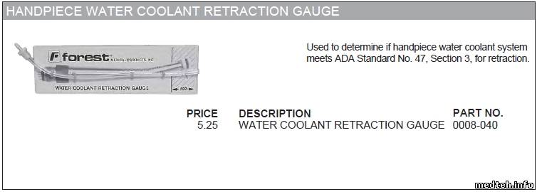

Если вакуумная помпа выбрасывает воздух в помещение, где стоит компрессор, "зараза" может попасть не только в бутылку. Из моего опыта: проблеме инфицирования воды ( перекрёстного заражения пациентов через охлаждающую воду ) уделяют внимание почти все американские и бразильские производители, а также некоторые "итальянцы" ( Castellini, Idem ). Есть такая уважаемая Ассоциация американских стоматологов ADA. Они регламентируют многое в стоматологическом бизнесе. Для проверки состояния системы охлаждающей воды стоматологической установки на предмет соответствия требованиям ADA американский производитель Forest предлагает следующую приспособу:
По-хорошему, столб воды, возвращающейся в наконечник после остановки, не должен превышать 0,800 дюйма. Самый технически простой способ промывки каналов воды шлангов - наличие кнопки "Flash". Взяли шланги, нажали кнопку, вода из бутылки или гипохлорид натрия из другой бутылки идёт через каналы. Итальянцы "наворотили" с таймерами и принудительном отсосом. Правда. есть плюс, - при этом обрабатываются и наконечники, и аспирационная система.

P.S. В обратный ток материала по трубкам верю слабо, т.к. из практики оно по ним сантиметра на 2 с половиной заходит, поэтому
если доктору не лень продуться перед следующим то все ок, кроме того, между пациентами по правилам наконечник сам по себе обрабатывают.
