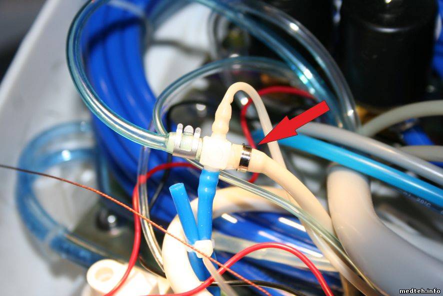

Для фиксации шланга рабочего воздуха на китайце удачно подошло наружное кольцо (или как оно там называется) подшипника от НТС 300-05.

еще бы фотку для наглядности

Quote (yurilev)
Прикрепления: 9105267.jpg(79Kb)
За инициативу 5 баллов!
За фото 5 баллов! (Классный у тебя фотик!)
но лучше используй способ описанный выше! Кстати на старых Хирановских Эргостарах все соединения фиксировались точно также! (я про подшипник. только у них были медные или латунные колечки)
