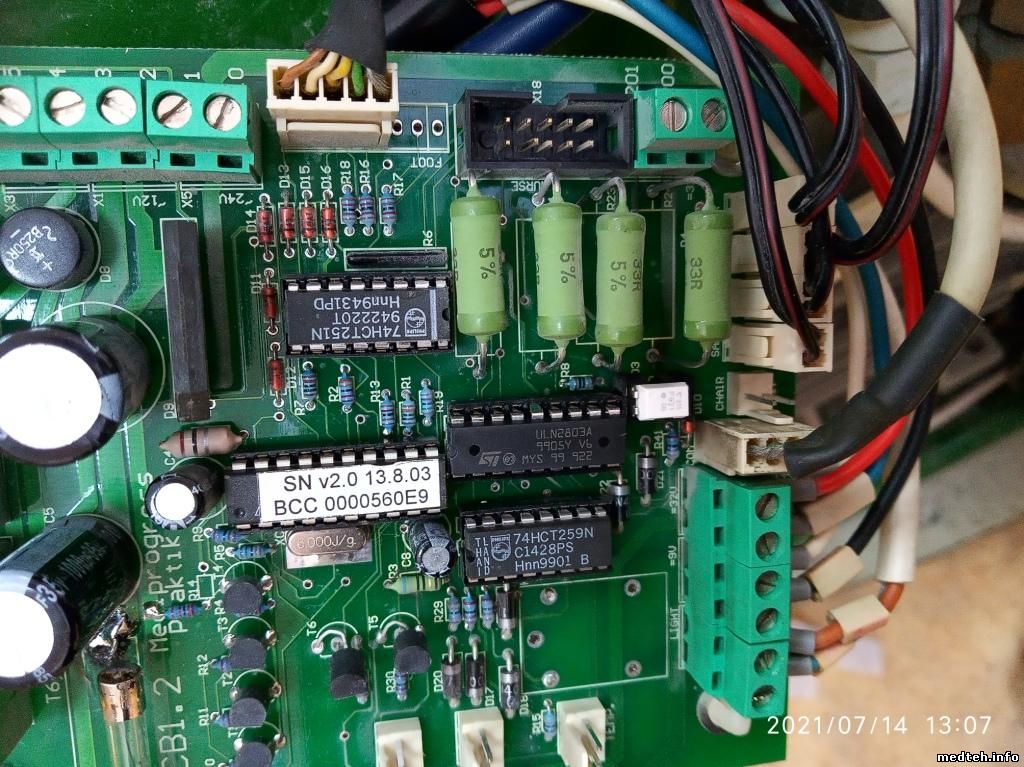

В моём случае, слетела калибровка и проц ругался на нерабочий концевик.
Второй неисправностью была медленная работа приводов. Проблема была в усохшем электролите на плате PS6 по 12 вольтам.

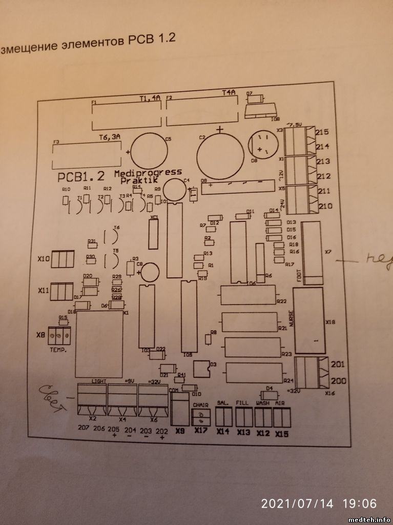

Может, вспомните куда на этой плате вставляется концевик отсоса, выскочил не понятно из какого разъема платы??.

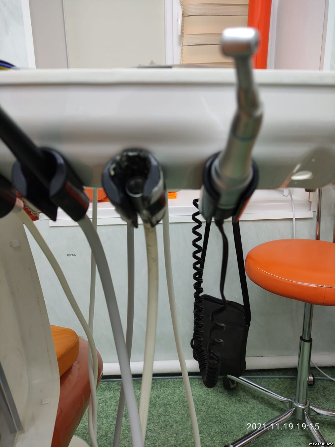

Подскажите, где купить держатели инструментов на стомат установку Chiradent 654. Не могу найти!

Diller, их уже нет даже на заводе. Поищите у кого-нибудь в загашниках или со списанных установок - благо, что таких довольно много.
Не найдёте - ставьте любой, более-менее подходящий.

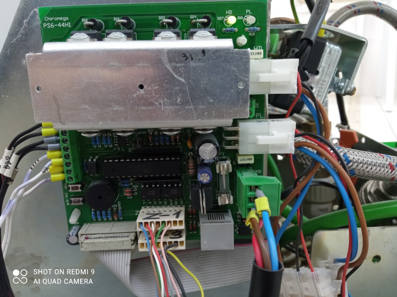

Вышел на работу и сразу две хиромеги глюканули.
На первой, турбина работает когда стоит на месте, вытаскиваешь с парковки, не работает. mad
На второй похожий случай. только о другом. Включаешь, орёт и не работает, вытаскиваешь разъём Х7 из платы PS6, кресло управляется с педали, всё остальное молчит, разъём на место, орёт, но наконечники работают, а кресло нет. diablo .
Схем нет. ireful
Help!

Товарищи, эпопея закончилась победой. В первом случай фотодатчик глюк поймал, во втором случае, пропал контакт реле. Тупо пропаял и всё!

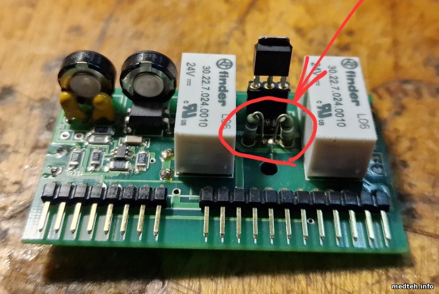

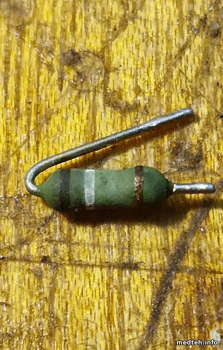

С креслом частично разобрался. Проблема была вызвана неисправностью микромотора. Микромотор коротнул, и потянул за собой целую цепочку: залипло реле, полевик, и ещё пару деталек. В результате на плате не было 32v, а от него питается развязка на оптопаре интерфейса связи между платами кресла и столика.
Питание восстановил, всё заработало кроме мотора.
На плате управления мотором не могу определить номинал 2-х параллельных резисторов (R8), был сильный перегрев, после чего они в обрыве и обесцветилась третья полоска маркировки (фото ниже).

Решил другим путём. Рассмотрел доступные схемы других моделей Сhiromega ... Похоже этот резистор работает нагрузкой при отпускании педали, для самоторможения ротора микромотора. И в других схемах он тоже есть. Ну, я такой и поставил.
https://www.medteh.info/_fr/42/7571894.jpg
Но я решил проверить, и всё же написал в поддержку Сhiromega. И действительно, ребята отозвались и отправили мне, правда, не всю схему, а только на платку микромотора - https://www.medteh.info/_fr/42/7776984.jpg Ну, и на том спасибо!
Ещё раз благодарю ivan66, вариант рабочий.
В принципе, с резистором почти угадал, пожалуй, так оставлю. Может кому пригодится!
