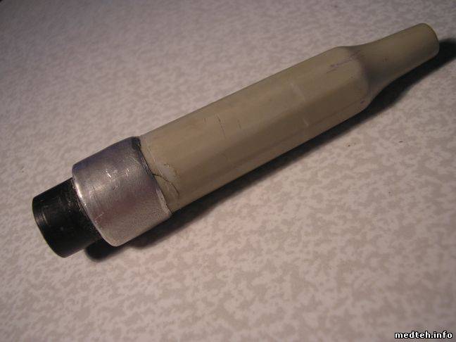

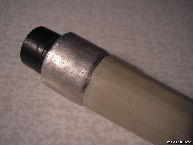

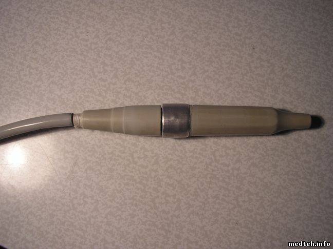

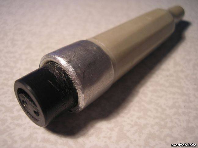

Если подойти к этому вопросу теоретически, то конечно неразборный , но учитывая качество пластмасы из котрой изготавливают корпуса наконечников, они разбираются в руках у врача. В одной частной клинике, корпус рассыпался как будто был изготовлен из пресованой манной крупы. Я уже не один наконечник пытался клеить но это не дает результатов. Что делаю теперь, подбираю кольцо и запресовываю в нижнюю часть корпуса где он всегда дате трещину и потом окончательно ломается. Завтра выложу фото корпуса с кольцом. Поэтому разобрать нет проблем, и вот теперь в моем случае заменил силиконовую трубку подачи воды, потому что показалось что она немного повреждена. Отдал врачу на испытание, сегодня узнаю результат.

После небольшого ремонта по замене трубки охлаждения, мало что изменилось , врач сказал что так и греется, только чуть меньше. Время покажет!
Обещал выложить снимки как ремонтирую сломанный корпус, что и делаю.
