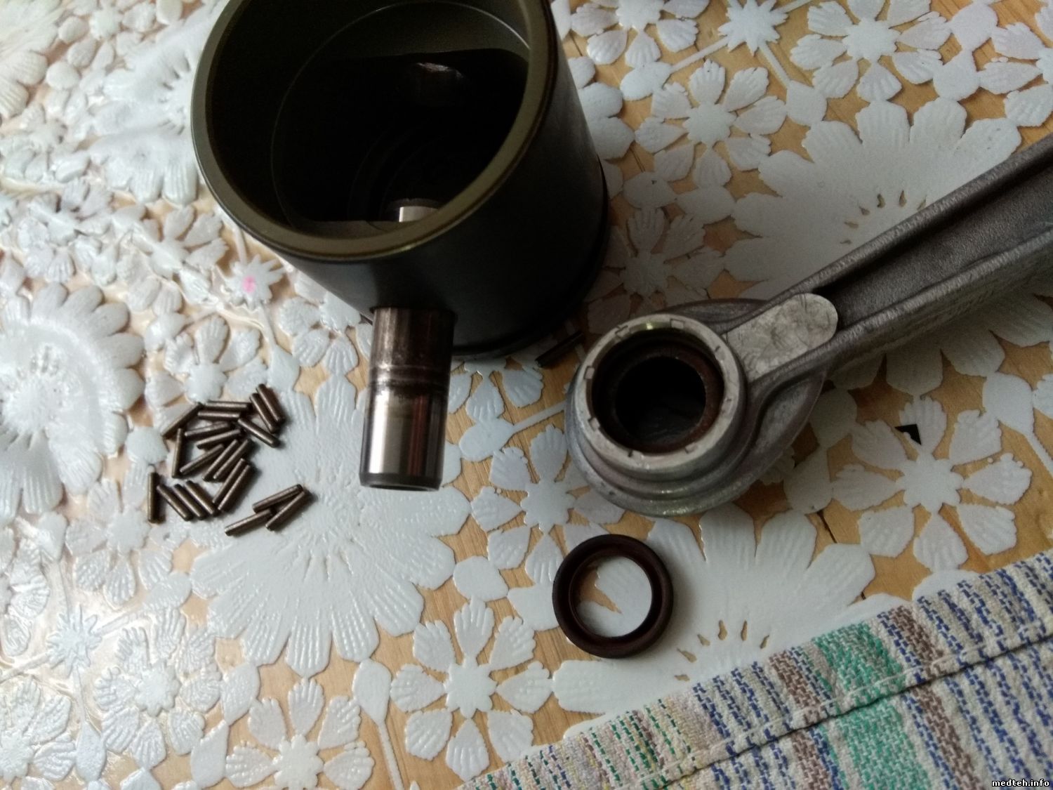

il86mdДата: Вторник, 04.Фев.2020, 10:15 | Сообщение # 496
У вас сообщений: 53
Фрязино МО

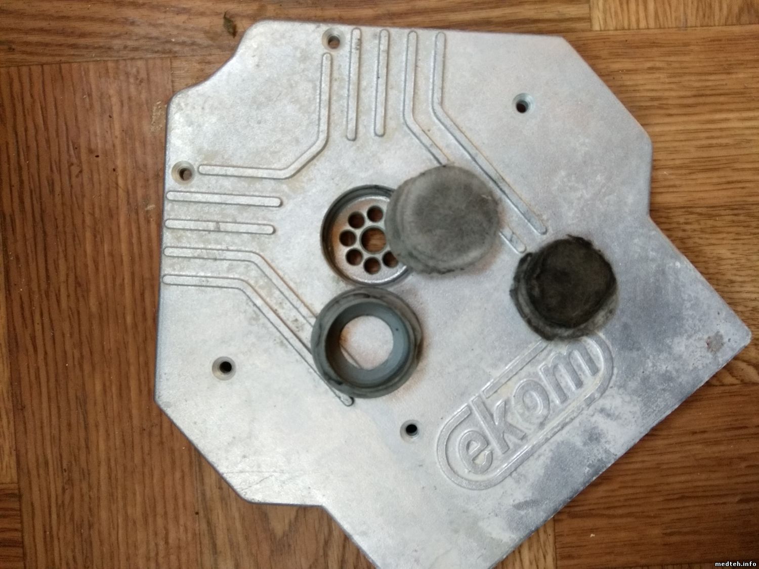

DK-50 2V год 2008 перестал набирать до 8 атм (рабочий диапазон давлений был 6-8), стал перегреваться от длительной работы и выключаться, некогда было разбираться с проблемой сказали запустить чтобы поработал, перестроил реле давление на диапазон 4,5-6,5 отработал несколько месяцев и теперь до 6 не качает ...
подскажите кольца на поршне под замену? + воздушный фильтр и что еще заказать для полной ревизии?
Yulana34Дата: Вторник, 04.Фев.2020, 12:24 | Сообщение # 497
il86md,
А может и полностью поршневая группа.
Не мешало бы разобрать посмотреть.
А если посмотрите тему сначала, то найдете все.

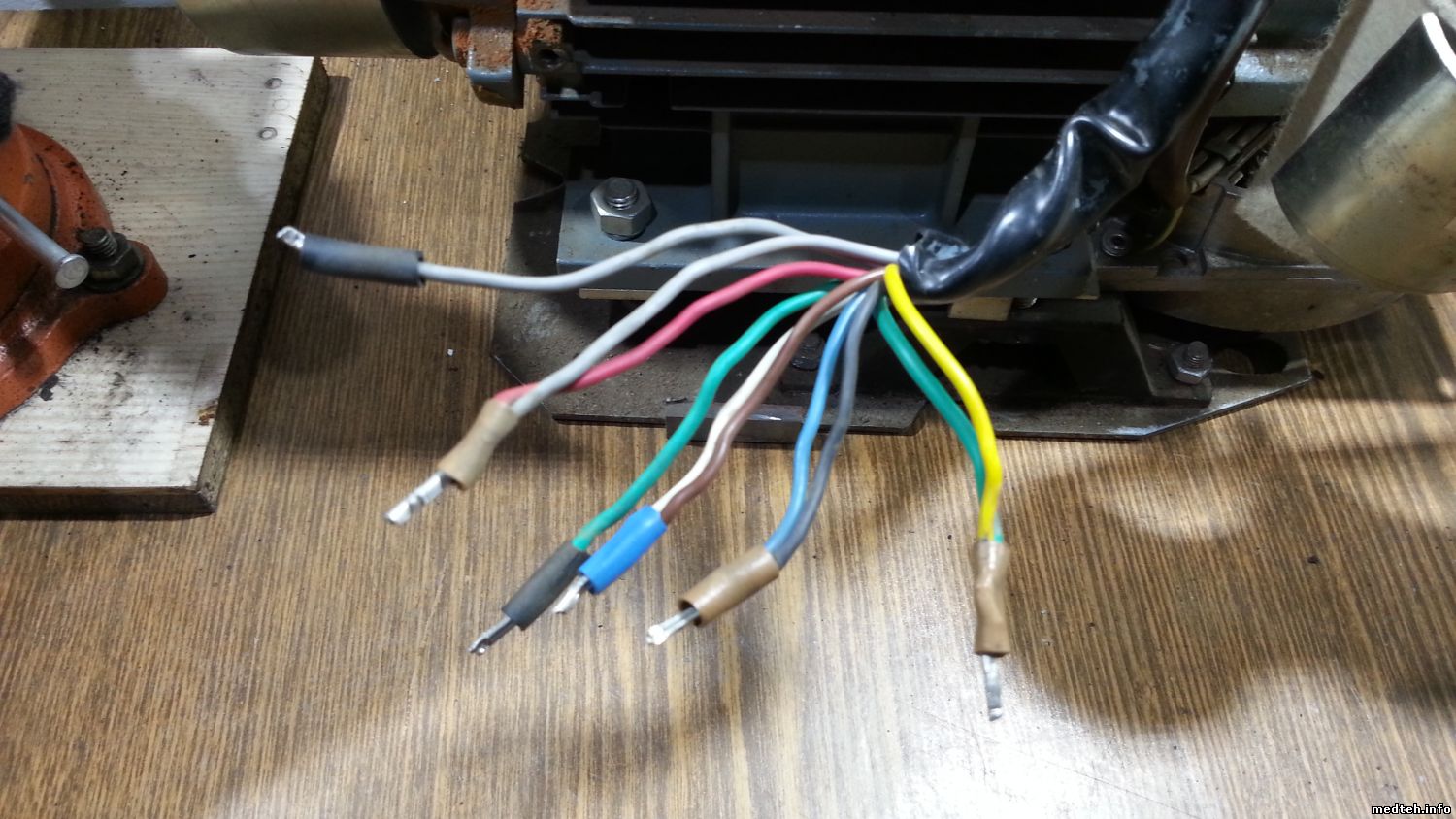

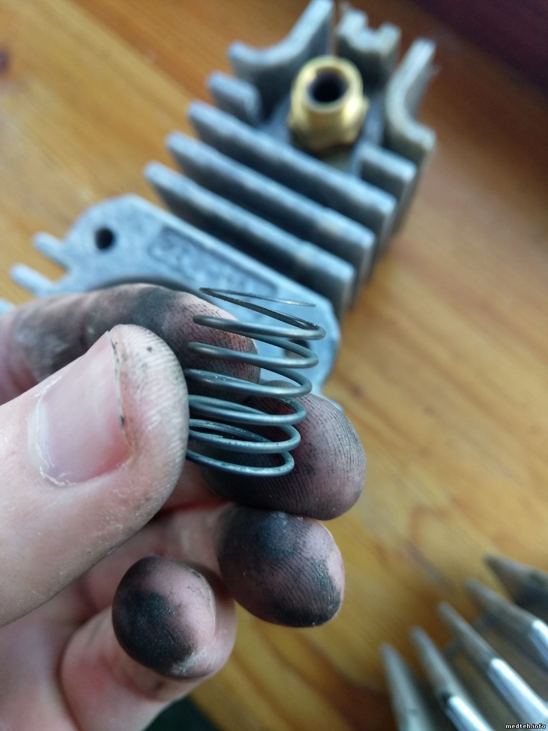

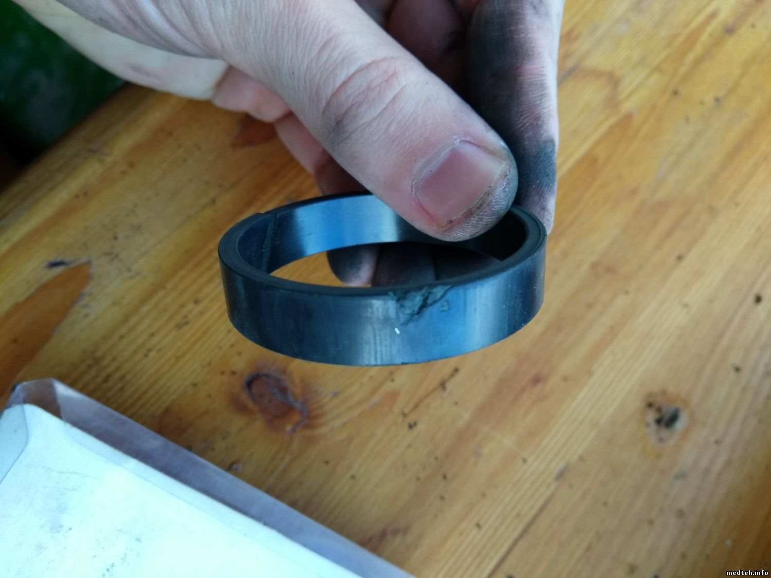

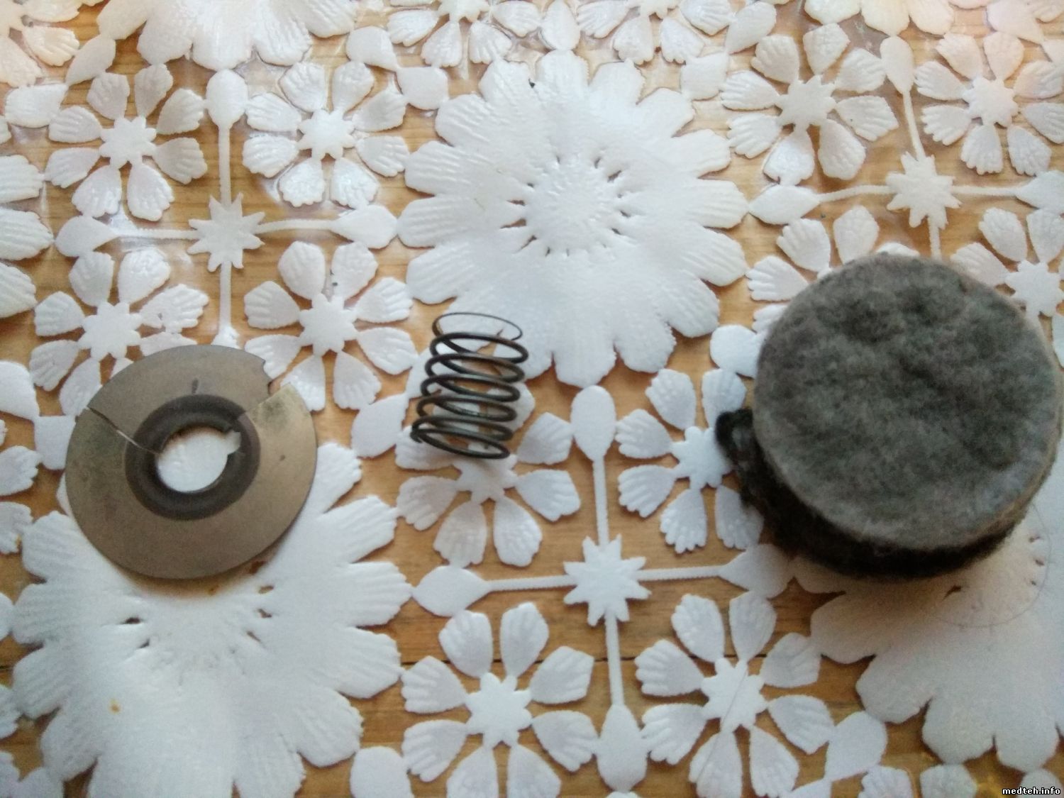

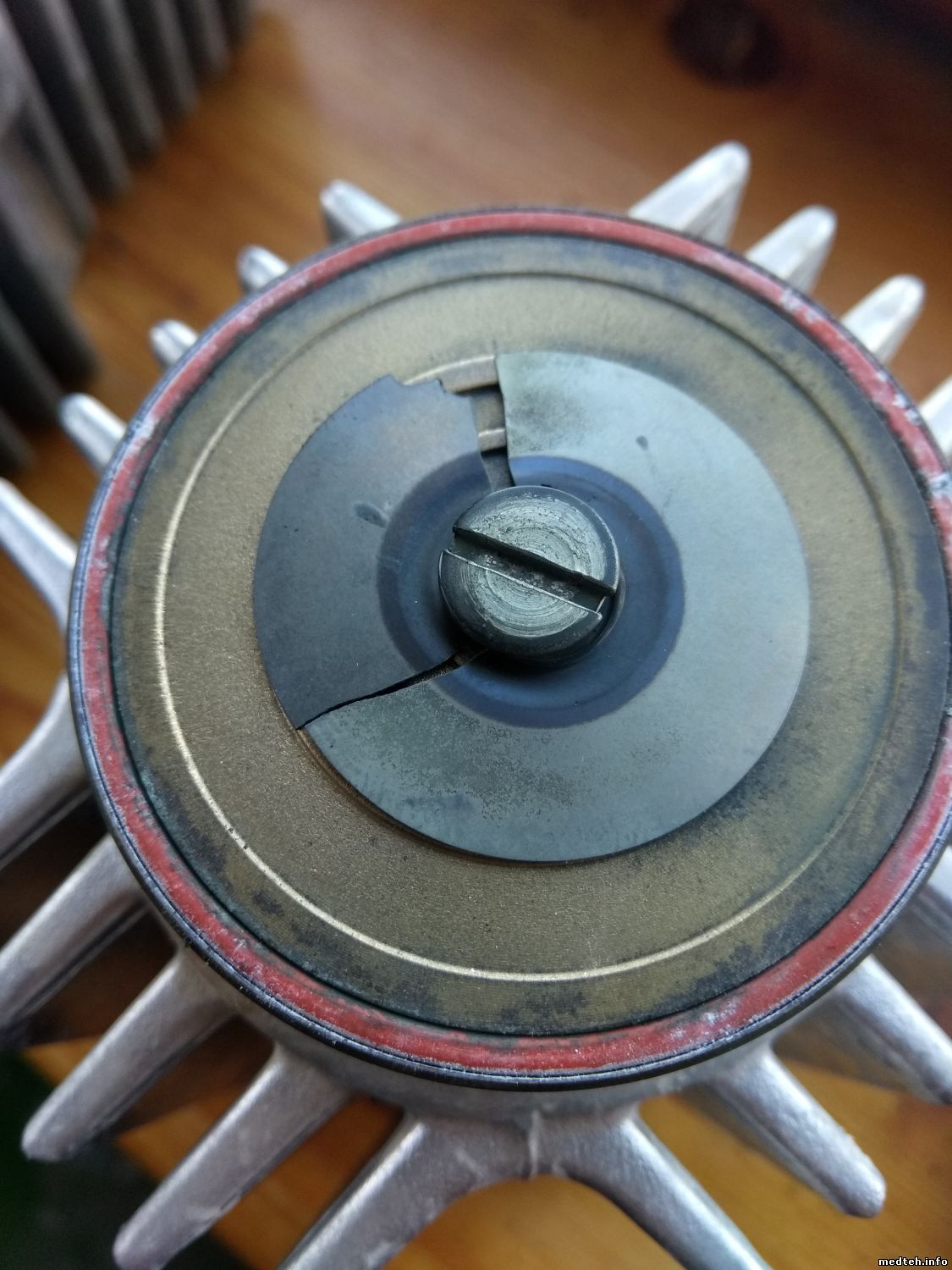

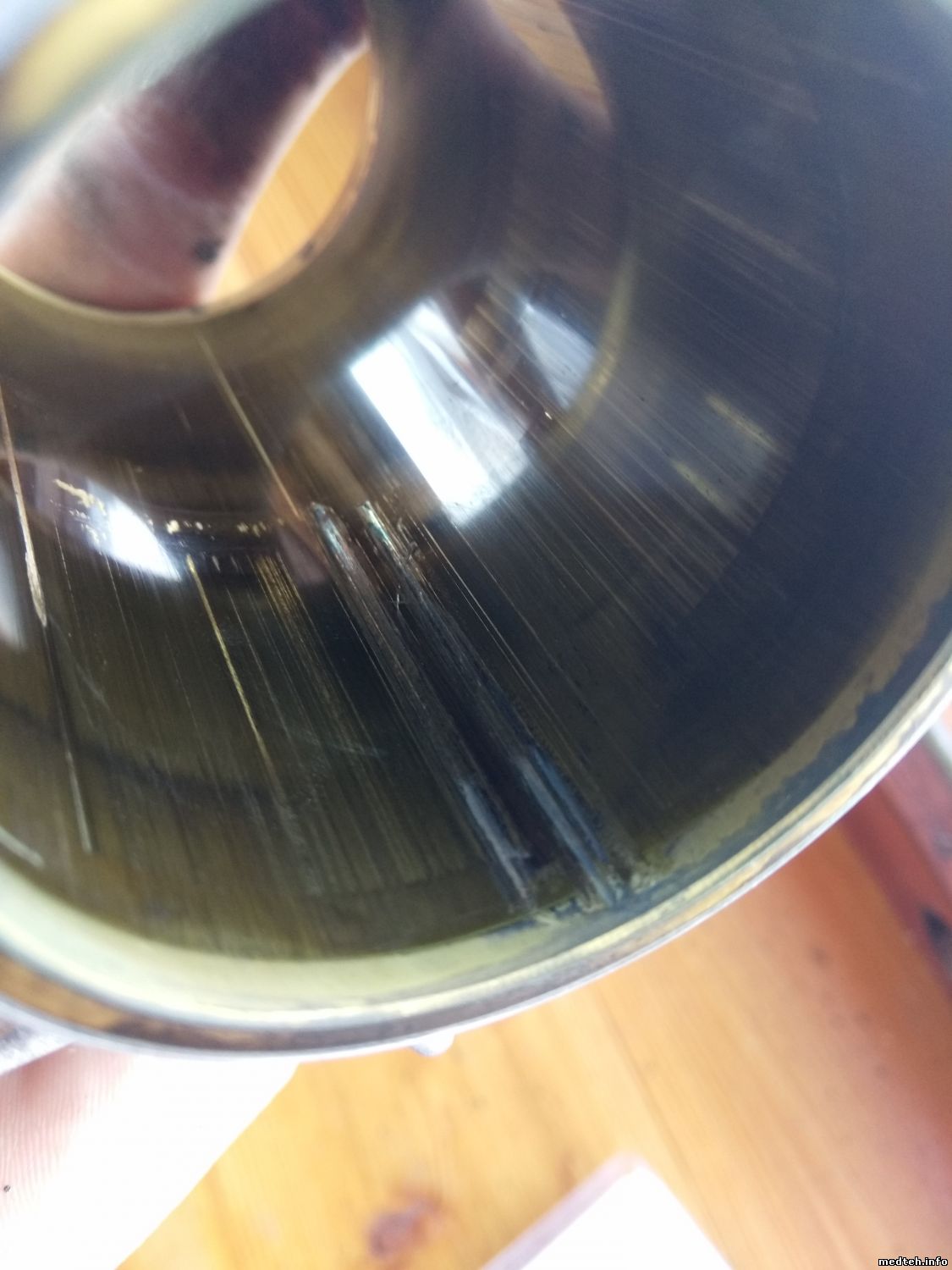

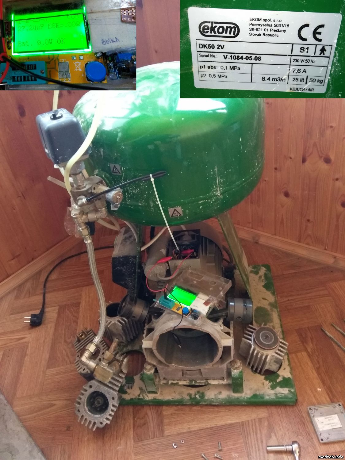

il86mdДата: Вторник, 04.Фев.2020, 16:55 | Сообщение # 499
У вас сообщений: 53
Фрязино МО
умерла мембрана, части её осыпались на поршень и попали на компрессионное кольцо, которое тоже пострадало вместе с цилиндром (задиры), я так понимаю пружина запирающая для мембраны от времени тоже сточилась и стала такая тонкая?
кому интересно выложу фото всех элементов.
как правильно для данной модели подобрать замену для данного агрегата:
-мембрана 2 штуки;
-кольцо компрессионное 1шт.
-пружины 2 штуки
-цилиндр 1 штука
-набор фильтров
- дополнить компрессор манометром 1шт. а то отсутствует на данном агрегате.
кольца направляющие на поршне не вижу смысла менять они в норме. Ход поршней на пальце и на валу плавный ничего не болтается подшипники вроде в норме люфта и заеданий не обнаружил. Конденсатор 27 uf 0 ESR считаю отличные параметры.
На поршне 3 кольца
8574331.jpg (236.7 Kb) · 2581253.jpg (128.3 Kb) · 4455585.jpg (202.3 Kb) · 3422906.jpg (217.8 Kb) · 9528746.jpg (132.6 Kb) · 0300253.jpg (143.7 Kb)
Сообщение отредактировал il86md - Вторник, 04.Фев.2020, 17:10
Yulana34Дата: Вторник, 04.Фев.2020, 18:17 | Сообщение # 500
il86md,
Вообще то не мембрана , а клапан
Клапана - 2шт
Поршень в сборе - 1шт
цилиндр - 1шт
Не видел фото изнутри второго цилиндра, а то может под замену и второй поршень с цилиндром.
bektyishДата: Вторник, 04.Фев.2020, 19:21 | Сообщение # 501
Компрессор весь в пыли - вот и основная причина выхода из строя . Пыль в клапана , они не держат , увеличение времени набора давления и уменьшение ресурса работы агрегата . Сразу ставьте вопрос о помещении для компрессора , фильтры задерживают пыль - но не в таких объёмах
LeninДата: Среда, 05.Фев.2020, 10:00 | Сообщение # 502
У вас сообщений: 213
Томск
Ремонт выльется в крупную сумму, нужно рассмотреть его целесообразность. 12 лет и суровые условия эксплуатации, может случиться так, что после ремонта начнут выходить из строя другие узлы. Можно задуматься о новом компрессоре.
Хотя , конечно, ЭКОМ очень надежный и ремонтопригодный аппарат.

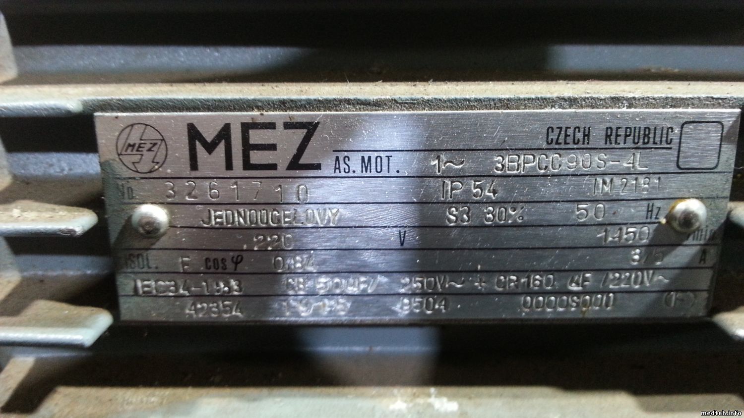

bektyishДата: Среда, 05.Фев.2020, 16:19 | Сообщение # 504
Пропущен ещё один аспект - двигатель , если с задним подшипником всё просто , то с передним много мороки . Его не заменить без снятия компрессора , а по срокам эксплуатации ему недолго осталось . При ремонте нужно и их менять .

LeninДата: Пятница, 07.Фев.2020, 12:43 | Сообщение # 506
Томск
1. https://stp-medium.ru/zapchas....kryshki
2. https://stp-medium.ru/zapchas....embrany
3. https://stp-medium.ru/zapchas....embrany
Винт скорее всего надо тоже менять, так как он изнашивается и ход у мембраны становится больше, получается повышенный износ и шум.
Саму клапанную доску притереть по поверхности соприкосновения с мембраной.
Сообщение отредактировал Lenin - Пятница, 07.Фев.2020, 12:43

спасибо (благодарю) за ссылки заказал все что требуется... комперссор запустил в аварийном режиме и он работает , там еще сгорела обмотка электромагнитного (спускного) клапана
на втором компрессоре рассыпался игольчатый подшипник ... да я знаю что стоит 16 тысяч деревянных , но мы пробуем идти "кустарным" путем беззатратным. Подшипник я нашел это HN1212 Германия , а вот палец , где его купить отдельно , кто может угостить артикулом.
Все кто слишком "умный" прошу не учить хорошему, я знаю как хорошо делать) извините неправ.

Здравствуйте, Уважаемые.
Помогите определиться с цветами проводов данного двигателя MEZ.
Схему подключения нашёл на этом форуме, но конкретно что-куда не ясно.
Буду весьма благодарен.
Компрессор попал ко мне в развороченном виде, кто-то, что-то пытался.
bektyishДата: Пятница, 21.Фев.2020, 14:46 | Сообщение # 510
vlado65, сообщение # 168 и далее ...
Цитата uriuri ()
На табличке:
DK-50S397 258 334 300 (видимо, каталожный номер, обозначения нет). № Е5273-3-93 (3-93 - наверно, март 93 года выпуска). Дата выпуска не указана. Двигатель - MEZ Mohelnice 1450 об/мин, 220В. Две ёмкости - 50 и 160 мкФ (на табличке тоже самое написано). Такие вот данные.
bektyish, к Вашему указанию на пост (за это "Спасибо!") дана привязочная цитата, с тем, чтобы при утряске темы от имеющихся в ней постов-хвостов и "чувственных", эмоциональных сообщений (их полно ...), не потерялся смысл Вашего указания, т.к. нумерация сообщений при утряске изменится ...
vlado65Дата: Суббота, 22.Фев.2020, 20:43 | Сообщение # 511
инженер-электронщик
Жодино
Схема там есть. Я по цветам думал у них стандарт есть.
Будем так вызванивать.
Спасибо.
