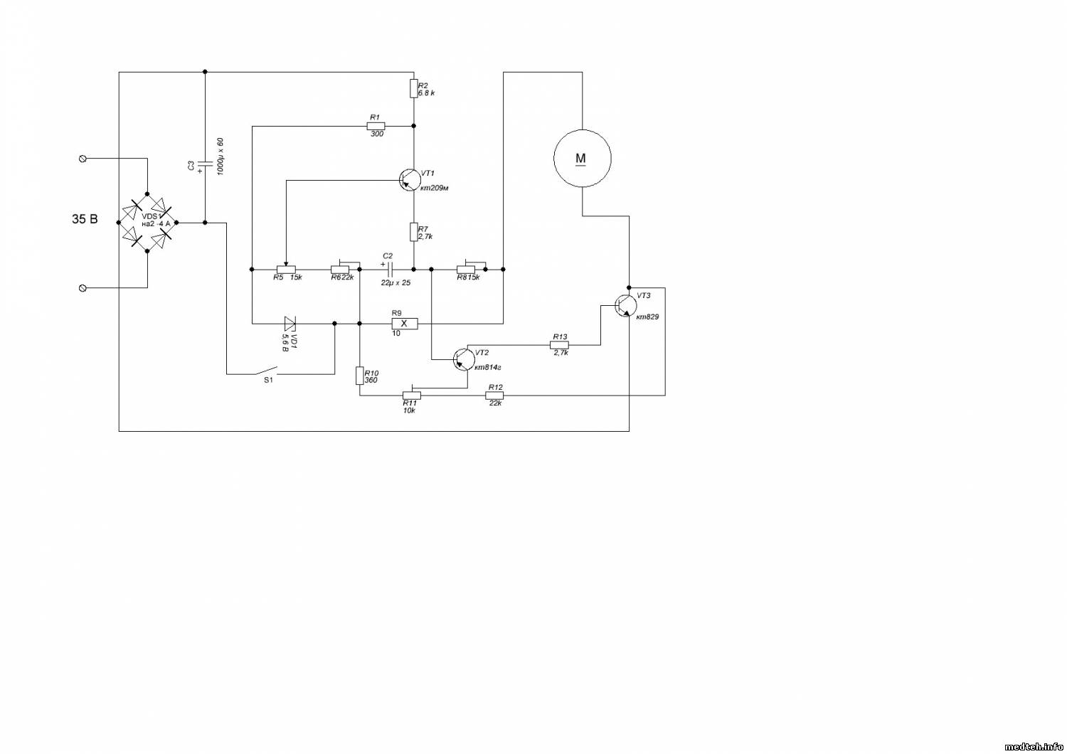

Вот держи схемку, уже пользуюсь такой давно(перерисовал с какой то древней портативки)
реверс организовываю выключателем

Quote (Dimitrius)
похожая была в Волгоградских з\технических столах....не айс blush там трансформатор стоял ватт на 300 good и когда провода двигателя коротили....от транзисторов одни ножки оставались good дорожки испарялись good
DimitriusДата: Четверг, 03.Ноя.2011, 10:54 | Сообщение # 11
У вас сообщений: 410
Quote (Юрий-46)
не знаю где там была схемка, но у портативки тороид не больше 80ватт(просто плата с трансом лежит для проверки до сих пор). А насчёт КЗ - действительно хлопают транзисторы и дорожки улетают. За простоту нужно и чем то жертвовать unknown
DimitriusДата: Четверг, 03.Ноя.2011, 10:55 | Сообщение # 12
автор просил что то - вот что первое попалось то и выложил, тем боле просто и из доступных элементов
Сообщение отредактировал Dimitrius - Четверг, 03.Ноя.2011, 10:58

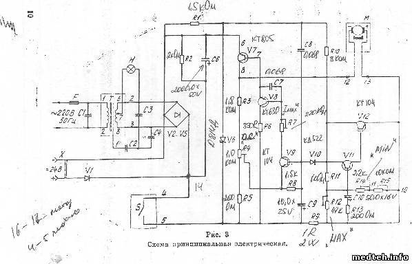

Более удачная схема портативки (названия не помню тоже волгоградская на 4 транзисторах) поищу-выложу
Quote (Dimitrius)
Я же не против drinks
О нашел называется вроде БПЭБ 07А
