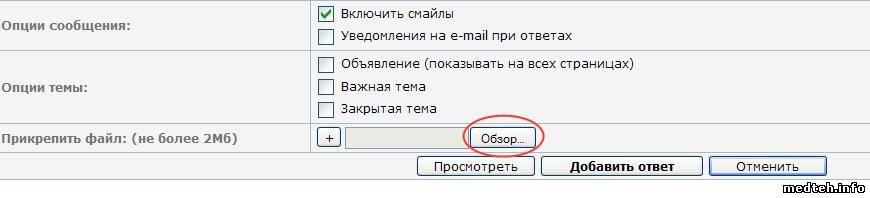

Quote (andrey3336)
Не знаю как прикрепить pdf. файл к этому сообщению.
Нажми на кнопку "Обзор", найди нужный файл в своём компьютере или на съёмном диске и прикрепи.
Лично мне тоже интересно посмотреть.
andrey3336Дата: Четверг, 27.Окт.2011, 06:02 | Сообщение # 9
У вас сообщений: 62
Я пока не достоин опции прикрепления файлов (модератор сказал "мало сообщений"), так что могу отправить на эл.почту.

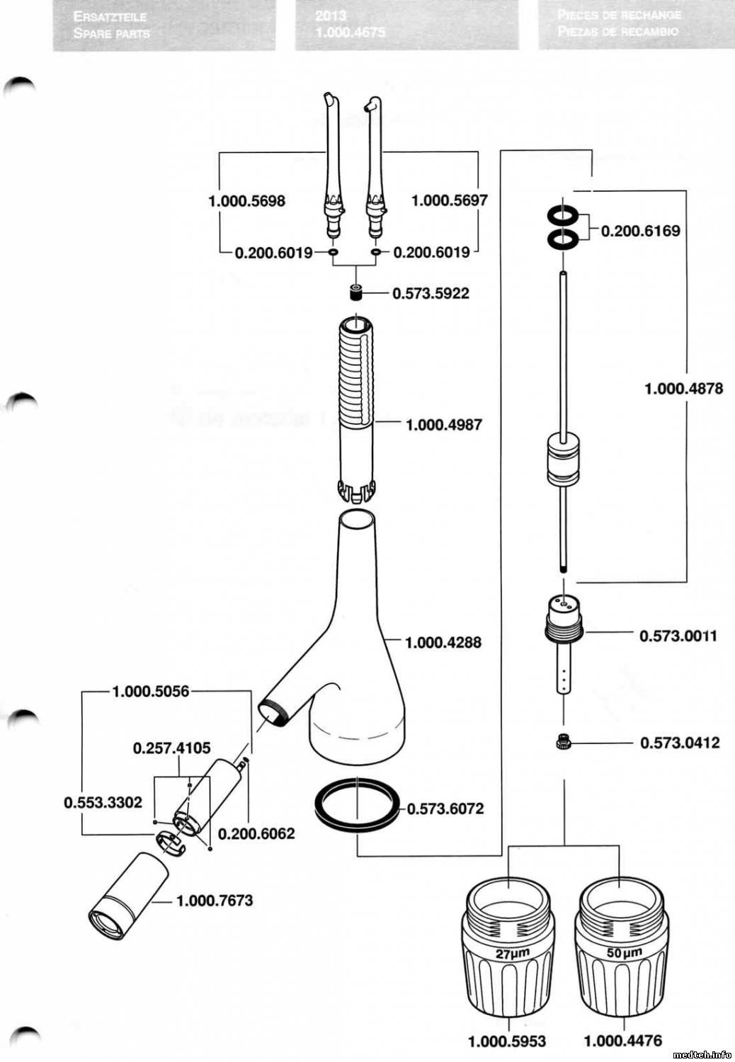

Или интенсивно прокрути деталь 1.000.4987 в детали 1.000.4288 примерно сто-двести оборотов, острые края защелок слегка закруглятся и легче пойдет.

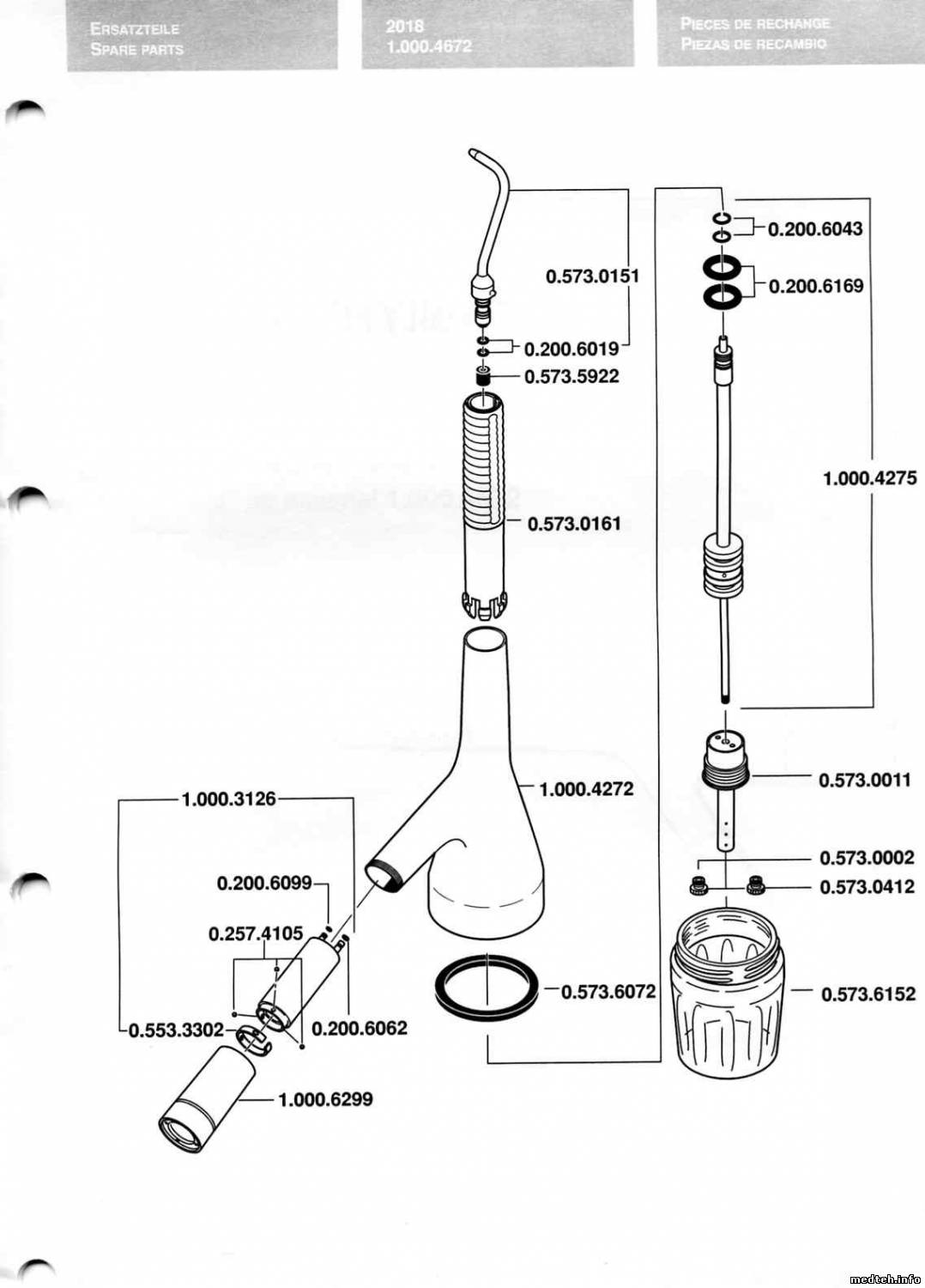

Stom_marsДата: Среда, 13.Апр.2016, 10:58 | Сообщение # 19
0.573.0011 подскажите как вынимается этот элемент из корпуса
МастерБакуДата: Среда, 13.Апр.2016, 11:48 | Сообщение # 20
обратитесь к ближайщему дилеру Каво.
там нужен специальный инструмент.
Сообщение отредактировал МастерБаку - Среда, 13.Апр.2016, 12:50
Stom_marsДата: Вторник, 10.Май.2016, 19:09 | Сообщение # 21
0.573.0011 Знающие люди, подскажите этот элемент разборный ??
Похоже, что внутри резиновый уплотнитель, судя по всему изношен!
DillerДата: Четверг, 12.Май.2016, 09:50 | Сообщение # 22
У вас сообщений: 124
Республика Крым
0.573.0011 -это обратный клапан. если не ошибаюсь не разборный.
