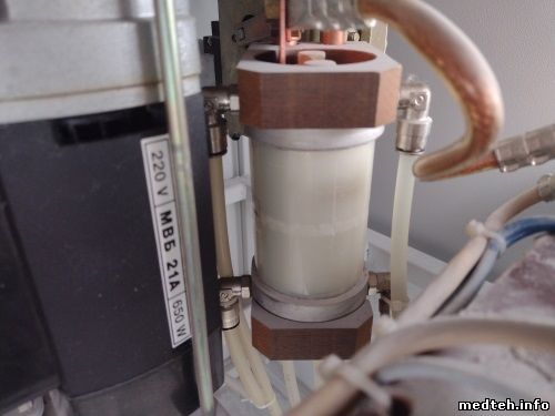

seabeeДата: Понедельник, 19.Сен.2022, 06:23 | Сообщение # 11
У вас сообщений: 1319
Интересно, что это похожее на фильтр?
Насос гудит как трактор, давления не хватает.
Причина редактирования: Грамматические ошибки. Смысловое изложение не изменено.
