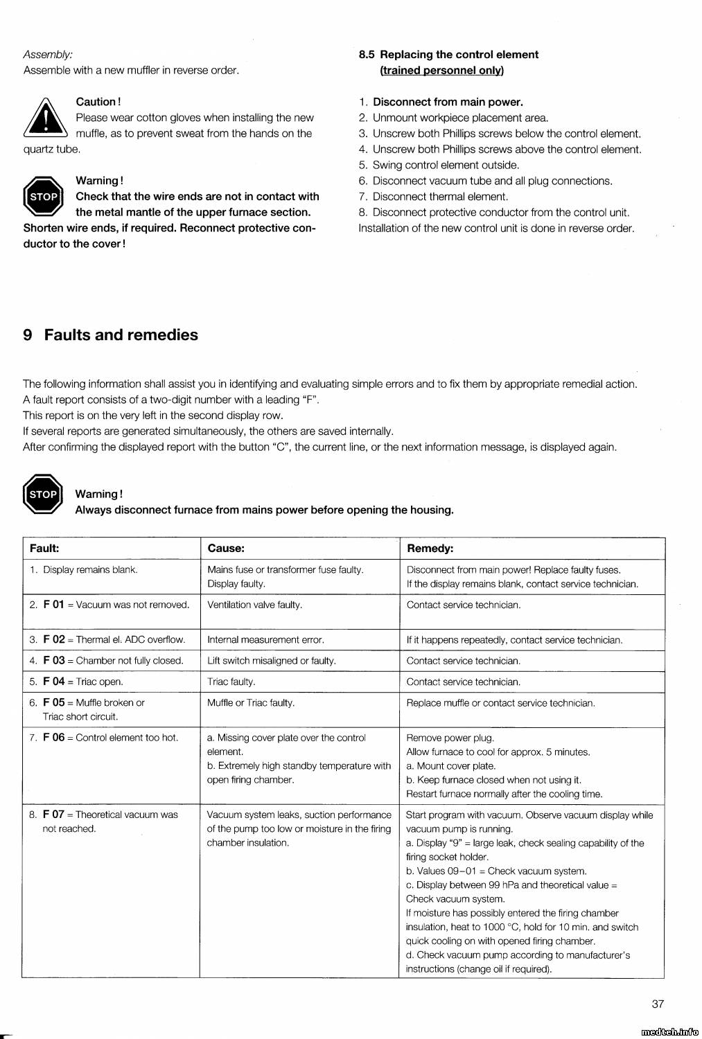

Ошибка высвечивается при включении и каждые 15-25с после её сброса. Код означает - Перегрев контроллера. Греться там ничего не греется. Выполнение программ при этом невозможно. Знает кто-нибудь, чем ошибка вызвана, и есть ли пути её устранения без замены всей платы.
Сообщение отредактировал DMA-corporation - Понедельник, 17.Окт.2011, 22:18
AlexiumДата: Понедельник, 17.Окт.2011, 22:59 | Сообщение # 2
Расшифровка -
и сервис http://www.medteh.info/load/78-1-0-1483

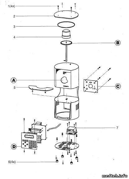

DMA-corporationДата: Понедельник, 17.Окт.2011, 23:10 | Сообщение # 3
специнженегр
Тула
Картинка из манулала. Такую разумеется уже читал. Суть проблемы в том, что пусть даже печь неделю простоит без работы и без питания - ошибка всё равно появляется.

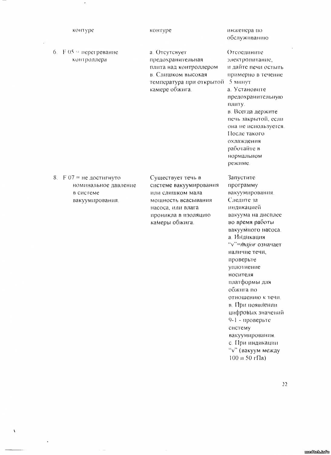

DMA-corporationДата: Понедельник, 24.Окт.2011, 18:56 | Сообщение # 6
специнженегр
Тула
Дело приняло забавный оборот!
Quote (Alexium)
Прикрепления: 5137722.jpg(94Kb)
и у меня есть книжка с таким листиком! и вот по прошествии немалого времени, после углубленного изучения схемы (Спасибо Alexium!), попался на глаза первоисточник . И так....барабанная дробь... и ошибка Е5 из перегрева контроллера превращается.... в сгоревший нагревательный элемент!!! А пресловутый перегрев контроллера - это уже Е6!!
Итак, имеется спираль сопротивлением примерно 40 Ом, намотанная проволокой диам. 0.8мм. Отгорело от него витков 15-20. Побробую завтра подключить остаток, если растянется. Если же нет - либо поиск проволоки, либо замена муфеля.
