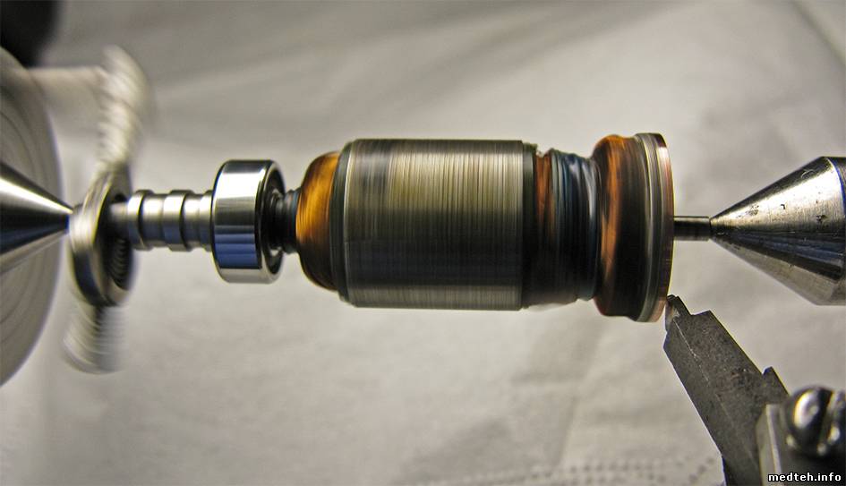

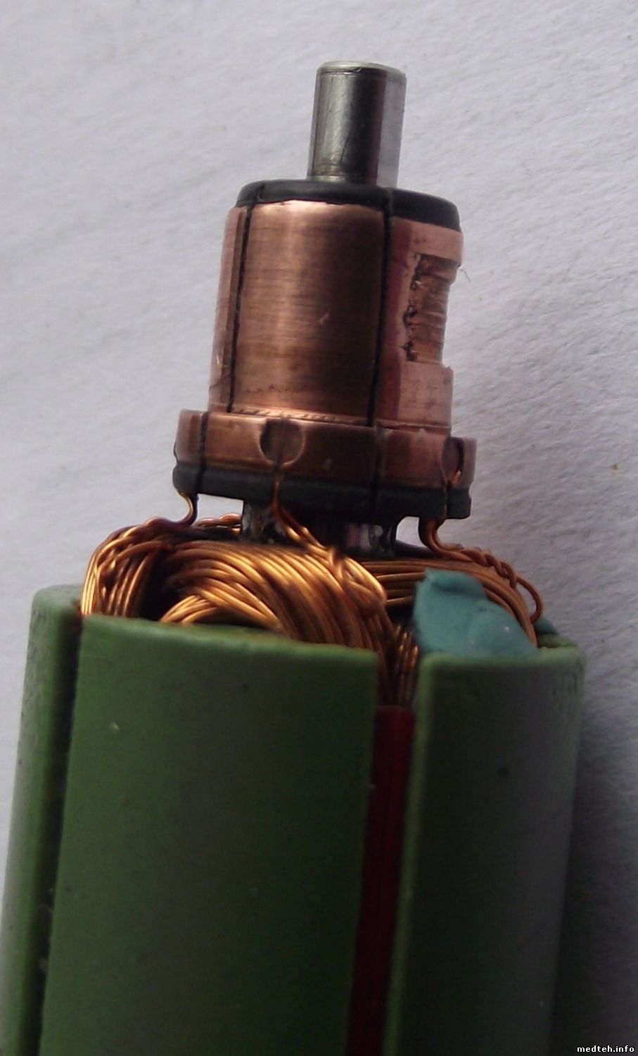

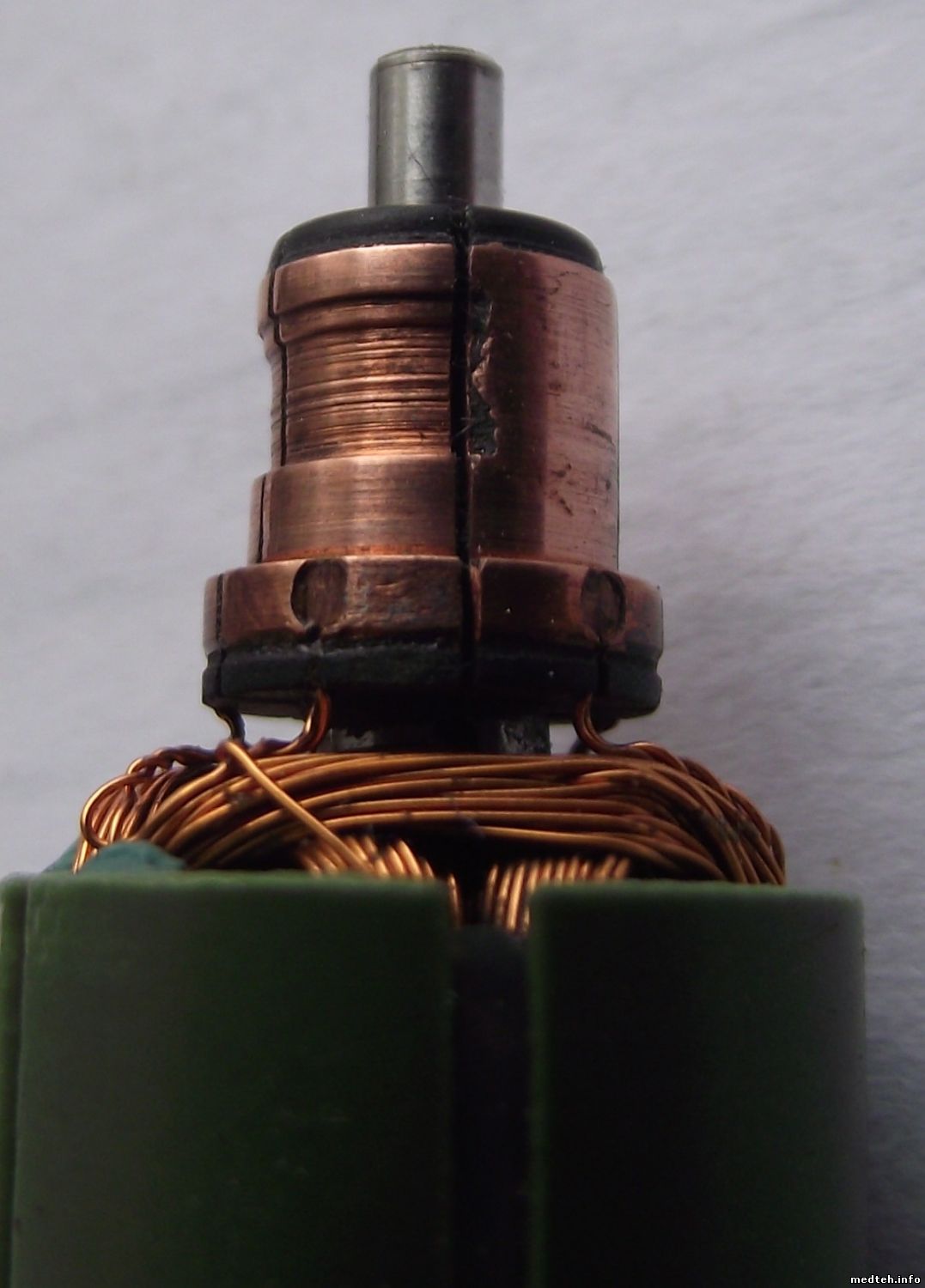

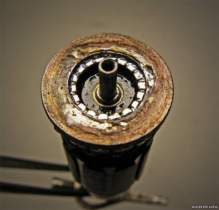

Вот хочу поделиться с Вами своим методом ремонта коллекторов микроэлектромоторов.
Как пример выкладываю фото технологического процесса ремонта микроэлектромотора Bien Air MC3 (MC2).

Все пошагово:

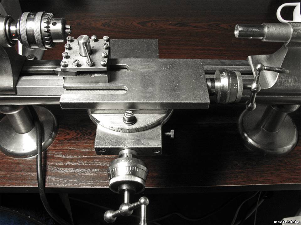

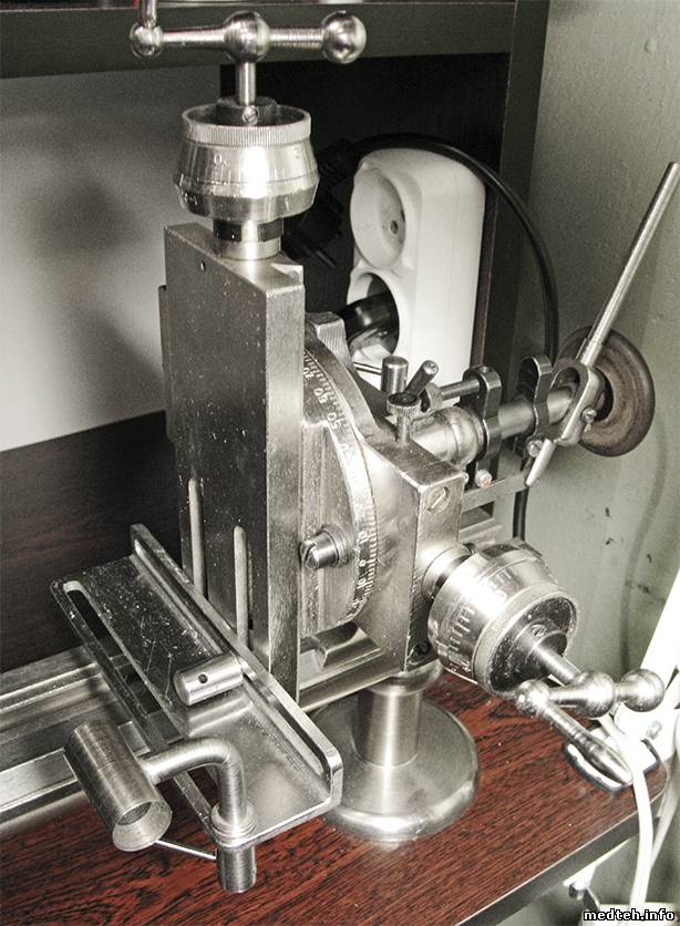

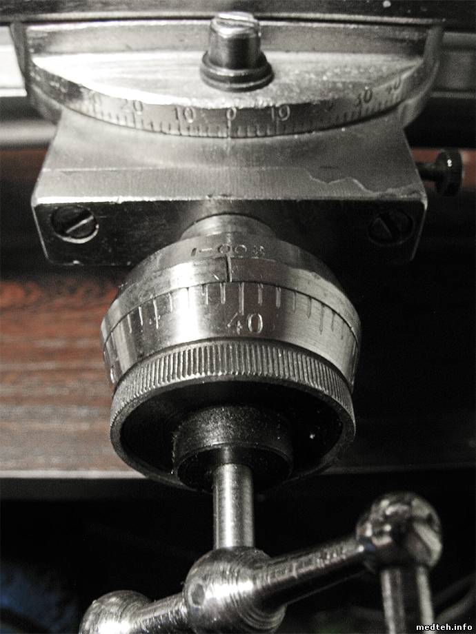

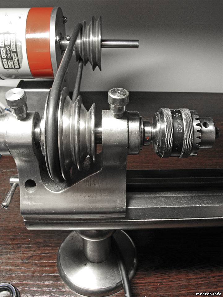

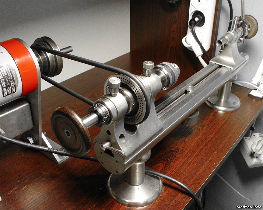

Просили? Глядите! Координатно-расточную приставку сам мудрил
1174535.jpg (644.8 Kb) · 1295538.jpg (508.2 Kb) · 3310707.jpg (514.6 Kb) · 4651132.jpg (429.1 Kb) · 6651607.jpg (468.1 Kb)
schutzmanДата: Среда, 19.Окт.2011, 15:55 | Сообщение # 8
У вас сообщений: 22
Винница
Нет. Станина, бабки и супорт заводские. Сам делал шкив, резцедержатель, все зажимные винты, резцы, коордиатно-расточную и шлиф. приставку, масленки, патроны, центра, двигатель и станину к нему, ну и по-мелочи. А я вижу Вам интересен только станок, а не то, что на нем я делаю!
Сообщение отредактировал schutzman - Среда, 19.Окт.2011, 16:17
FF2FДата: Среда, 19.Окт.2011, 19:18 | Сообщение # 9
У вас сообщений: 427
Quote (schutzman)
Можно по-подробнее. Станочек знатный!!! У нас был "часовой", но какая-то сво-лоч увела... Пришлось купить "китайца" http://www.stankotorg.ru/html/bd3.htm
SeptДата: Среда, 19.Окт.2011, 23:36 | Сообщение # 10
Житомир
Quote (schutzman)
а не то, что
Не правда, мне все интересно и то и это.
FF2F, как он в работе, довольны обновкой?
Коллеги хотели такой купить но увидели пластмассовые шестерни в его коробке, перехотели.

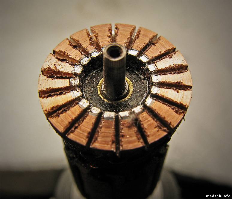

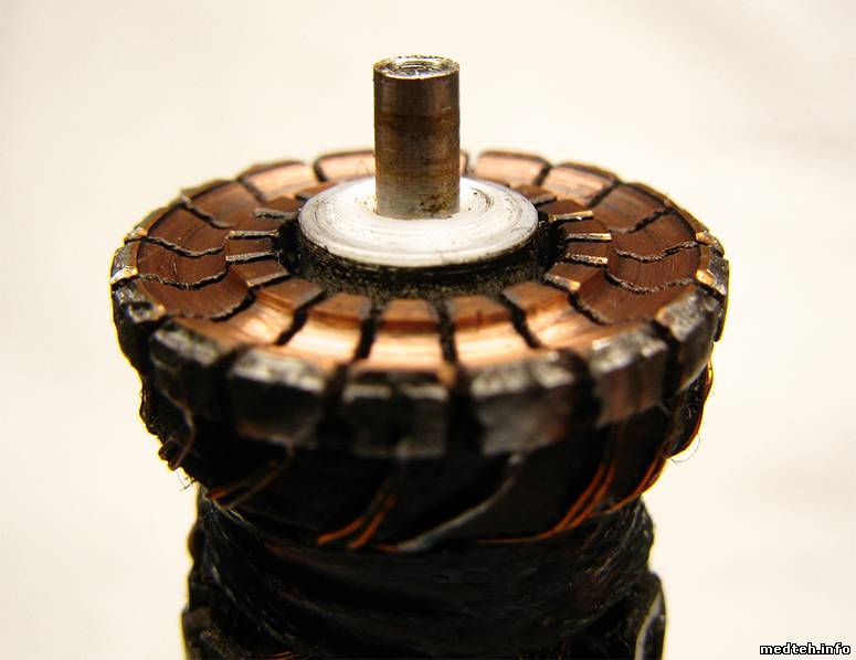

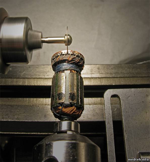

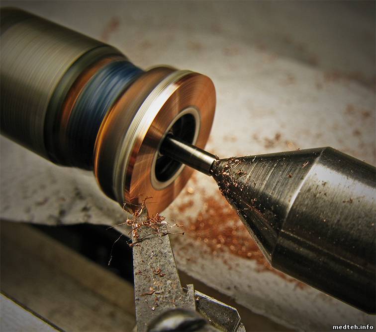

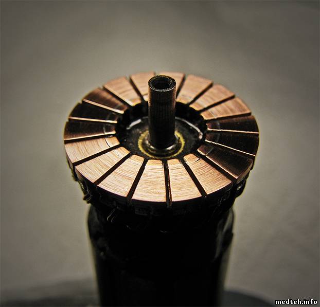

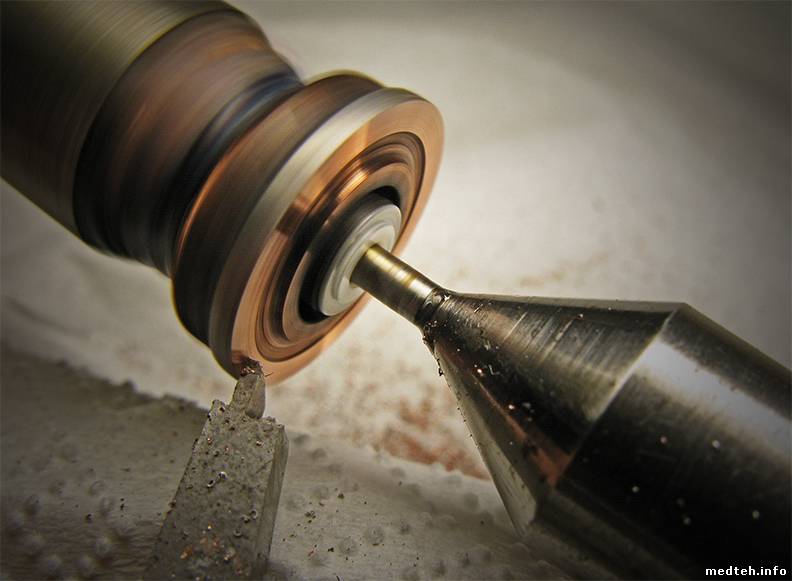

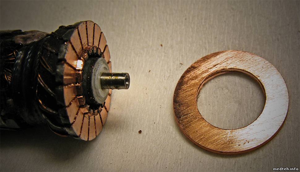

Также опишу восстановление токосъёмника торцевого коллектора микромоторов на примере ротора микроэлектромоторов KaVo, Chirana.
Роторы этих моторов практично идентичны. Смотрите фото, там всё понятно.
Медную шайбу мне дядьки точили на большом станке, а то мой такой диаметр "не берёт". Кольцо и проточенные лепестки коллектора лудим и спаиваем вместе.
3480628.jpg (335.8 Kb) · 3572654.jpg (354.9 Kb) · 4990186.jpg (504.1 Kb) · 7404247.jpg (455.7 Kb) · 9274250.jpg (438.5 Kb) · 3312508.jpg (322.0 Kb)

Кстати, что любопытно! 8 лет назад сделал коллектор одному технику на его "MARATHON". Так вот сделал я его не из меди, а из латуни! Так он недавно пришел и говорит, что мотор до сих пор работает! Вот Вам и ноу- хау

Такой вопрос: как устанавлевается шайба на коллектор ? крепится?
schutzmanДата: Четверг, 10.Ноя.2011, 11:34 | Сообщение # 16
У вас сообщений: 22
Винница
Повторяю, лудим лепестки и шайбу, спаиваем вместе при помощи мощного паяльника или горелки.

schutzman, А чем ты пропиливал шайбу http://www.medteh.info/_fr/40/3312508.jpg (интересует толщина диска и его материал) а когда будет темка про восстановление щеток?

А что за марка меди? Не становится ли она очень мягкой при пайке горелкой?
schutzmanДата: Пятница, 11.Ноя.2011, 14:15 | Сообщение # 19
У вас сообщений: 22
Винница
Распиливается диском из спеченного алмаза толщиной 0,3 мм. Можно и простым алм. диском. Продаются в любом стомат. магазине. На предмет марки меди, думаю это некритично. Чтобы "отпустить" нагартованный метал его нужно нагреть до более высокой температуры нежели температура расплавления припоя. По щеткам-будет подходящая работа-создам темку с фото. Весьма интересно.
