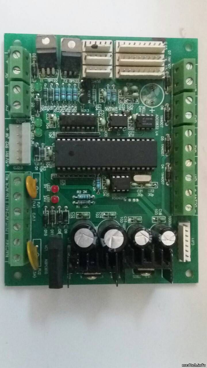

masyanДата: Вторник, 17.Июл.2018, 23:03 | Сообщение # 9
У вас сообщений: 82
Ломатель
Donetsk
Здравствуйте, где можно купить данную плату на Foshion в России или Украине? Офф производитель chinamedevice.com на письма не отвечает.
Была залита водой и теперь не работает.
Yulana34Дата: Среда, 18.Июл.2018, 07:59 | Сообщение # 10
http://meddent-spb.ru/
Это официальный импортер
