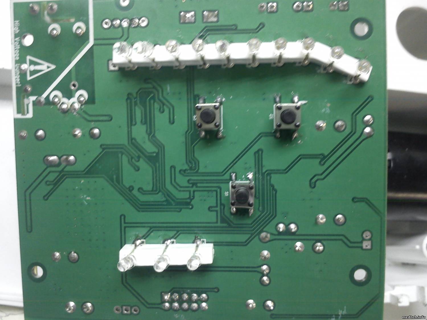

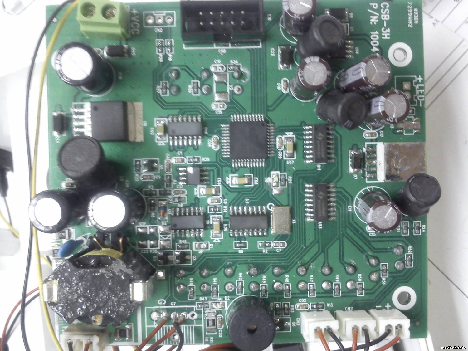

Alexium, выкладываю фото платы
AlexiumДата: Вторник, 04.Окт.2011, 12:52 | Сообщение # 5

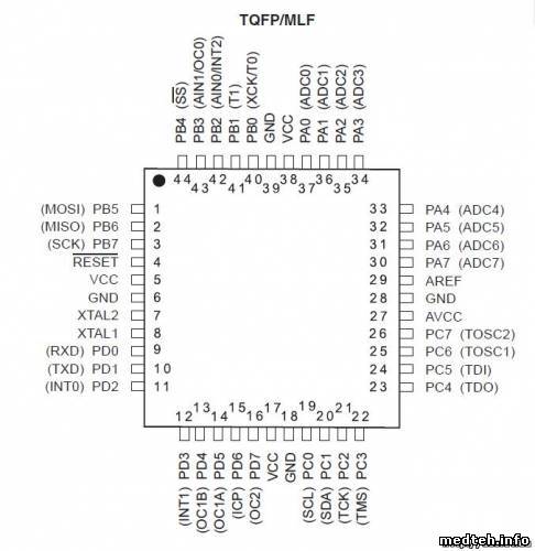

Это наверное AVR (ATmega16 TQFP44 к примеру) - если не "достанете" прошивку из этих микроконтроллеров - то заказывать только всю плату. Разъем CN6 (или CN8 - не вижу) - вверху платы 10 контактов для внутрисхемного программирования.

Быстрее всего не то: выходы 43 и 12 -это управление силовыми стабилизаторами LM2596S-ADJ - сброс на 0

Пока мне не понятен ход ваших мыслей. Давайте начнем с простого - GND, VSS, AVSS и AVREF - совпадают? Кварц не припаян, но место подключения есть - ноги совпадают?
Выходы 43 и 12 у ATmega это выходы общего назначения, конфигурируются и на вход и на выход, что вас так смутило?
