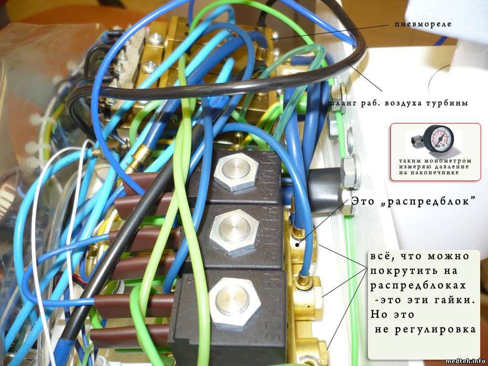

Вот фото Diplomat DE 100. Мало что видно из за шлангов. Ну нечего там крутить!! И в энергоблоке от редуктора трубка раб. воздуха идёт прямо в "распредблок". Перепутать я не мог (там сложно перепутать,да и шланг бы не налез). Я то поменял шланги на двух установках, до меня работал мужик, он поменял шланги на 4 установках и на тех установках такая же проблема.

Да турбины работают, просто у новых шлангов тонкие трубки на рабочий воздух и давление на наконечниках вместо 2.4-2.6атм(для турбины Bien Air Bora L) максимум 2атм.
Думаю поможет только замена шлангов на шланги с трубками потолще.
А пока надо убрать зажимы с трубок обратного воздуха, на одной установке снял - стало лучше. Пусть работают пока на 2атм.
