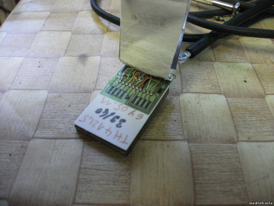

Принесли визиограф с многочисленными обрывами проводов. Вскрыл датчик, плату. Восстановил все обрывы. Аппарат ожил, но теперь картинка очень плохого качества с большим количеством помех и плюс к этому по всему снимку видна сетка в виде сот.
Может кто сталкивался с этой бедой?
Неисключён вариант, что я перепутал провода ...
Может у кого есть распиновка или фотография распайки проводов?

95 процентов неисправности радиовизиографов - порванные провода ... Так что, может быть пригодится кому-то исходная цветовая маркировка Kodak'a.

Кстати, у меня немного по другому была распайка проводов. Если кому интересно, фотки могу выложить.

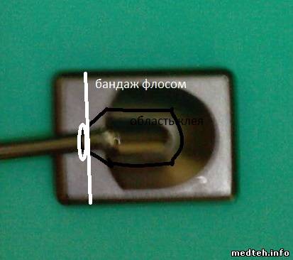

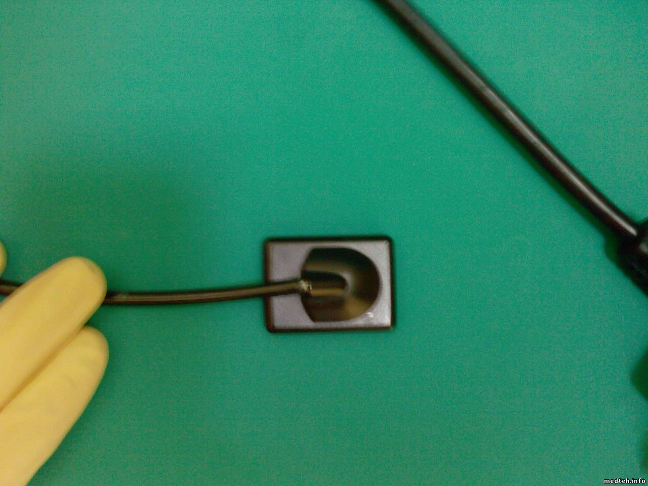

Имеется визиограф Kodak 5100, от датчика отошла изоляция кабеля.
Снимки выдает хорошие.
Поскольку изоляция кабеля выполняет роль защиты внутренних проводов, надо её поскорее восстановить.
Изоляция обратно одевается, но с помощью чего ее зафиксировать пока не нашел.
У кого есть какие идеи?

mutabor, Можно попытаться использовать так называемую "холодную сварку для линолеума" или клей для ремонта изделий из ПВХ, продается в спортивных магазинах.
а это ничего что у него в составе растворитель пвх ?
лучше клей для резиновых изделий момент , он сейчас без дихлорэтана biggrin и почитать инструкцию - там написано как датчик в рот суют. кабель лучше зафиксировать флосом.

Силикон-каучуковый герметик для аквариума. И будет счатье.

Клей для ПВХ тоже без дихлорэтана он на основе Этилацетата, тоже вредно но не смертельно да и к тому же все равно используются одноразовые чехлы.
Для этого надо "разломать" корпус.
Сварка для линолеума имеет гелеобразную консистенцию и частично растворит корпус и изоляцию кабеля, соответственно будет хорошо держать.
Скорее всего выскочит вместе с изоляцией.

МастерБакуДата: Пятница, 10.Янв.2014, 23:26 | Сообщение # 18
и изоляцию проводочков заодно , будет очень хорошо до утра когда попробуют сделать снимок . rofl
yes
я не за здоровье пациентов опасаюсь , а за изоляцию biggrin
МастерБакуДата: Пятница, 10.Янв.2014, 23:30 | Сообщение # 19
нет , вы не поняли технологию blush
поверх, восьмёркой , и зафиксировать клеем. некрасиво (во рту глаз нету ),но надёжно .
mutaborДата: Суббота, 11.Янв.2014, 23:00 | Сообщение # 20
У вас сообщений: 204
Попробовал заклеить моментом для ремонта резиновых изделий.
Понаблюдаю...
