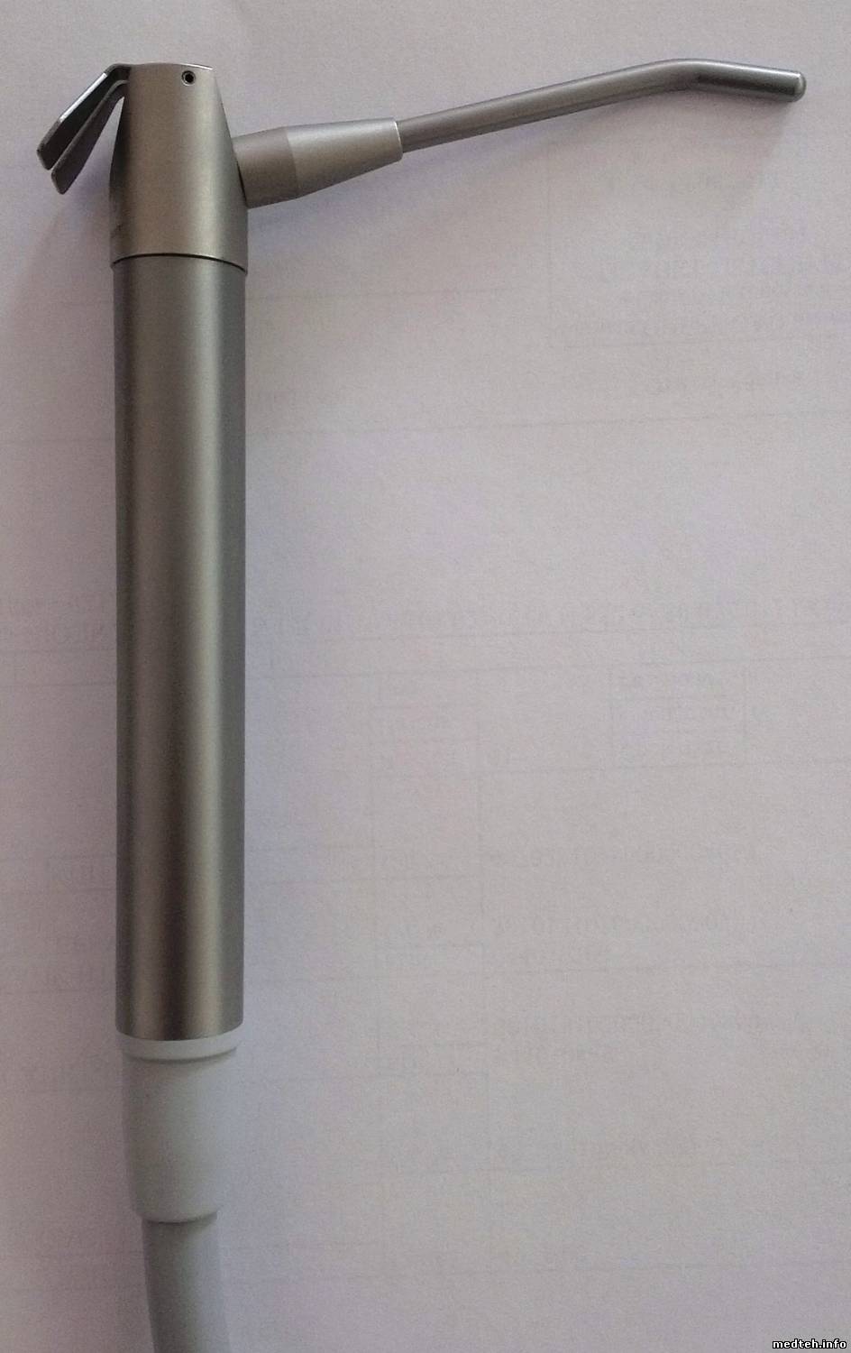

- мы посмотрели на пистолет, который «разваливается». Это пистолет Luzzani Miniassistant, продукцией этой компании комплектуют свои установки Дипломат, OMS, Planmeca и другие производители. Пистолет можно разобрать, а вот сломать трудно. По крайней мере я увидел пустер в полном порядке;
Пистолет действительно отличный, но многим почему-то не нравятся его "кнопки".
как по мне, пусть лучше не нравятся кнопки хорошего пистолета, чем ставить дрянной, но с хорошими кнопками

2. Пистолет. Резьба не фиксируется (выскакивает), видимо тоже из бракованной патрии??
