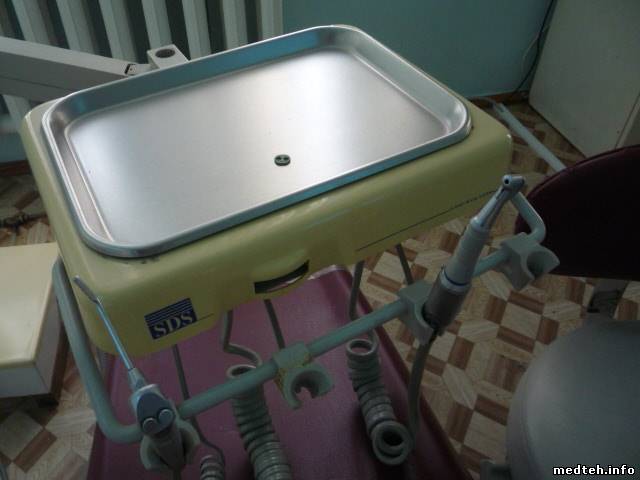

big, Мы ищем не три за 170 а всего одну. Что понимается под комплектующими? Если наконечники и прочий сменный инструмент то с этим все понятно. Наконечники берем отдельно. Если внутренности кресла, столика и вся электроника то это уже другое. Получается только сборка их.
Мне нужно что попроще. Без наворотов. Без мониторов и фиброоптики. Желательно с минимумом электроники, на два-три наконечника, можно без скеллера. Типа старых добрых SDS. Сейчас СДС, Айдеки и Мидвеи не рассматриваем так как там стоимость у них с комплектующими начинается от 300 тысяч.
bigДата: Пятница, 16.Сен.2011, 13:16 | Сообщение # 44
У вас сообщений: 1155
Quote (les_nik_178)
Примерно так. Кресло и свет они брали готовые из США или Италии. Короба гнули-сваривали-красили сами. Внутри - пневматика DCI или аналогичная, электроники минимум. Про новые ETI ничего не скажу, не встречал.
Фиброоптику или фибероптику, а также скалер или скелер я бы не исключал.

Кто не хочет, тот ищет причины, кто хочет - способы. Продай блок фиброоптики A'dec (на фото), купи O-ring для клапанов SDS или китайские клапана. Если в клапан A'dec брызнуть смазку, - иногда помогает.
les_nik_178Дата: Пятница, 16.Сен.2011, 14:43 | Сообщение # 49
У вас сообщений: 1094
Far East
Quote (big)
Кому надо? Сколько дадут? biggrin У нас таких аппаратов в радиусе 800 км больше нет. Дальше не проверял. Да и блок никто не спрашивал.
У нас еще даже УС-ки встречаются без пневматики. Там его точно не купят

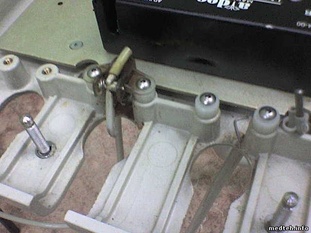

Добрый вечер, уважаемые Мастера! Проконсультируйте, пожалуйста, по поводу педали стоматологической установки Валенсия.... Она такая массивная, металлическая.Суть проблемы заключается в следующем:
Для того, чтобы запустить турбину или микромотор, требуется ногой переводить влево рычажок. Доводишь до крайнего левого положения (до упора), возвращаешь до середины (там наклейка на корпусе, изображающая брызги воды), и только потом при следующем доведении рычага до упора (в лево) начинаем идти вода... И то, через раз. Доктору приходится несколько раз двигать ногой туда-сюда. Видимо что-то где-то не срабатывает. В какой области лежит проблема? Электроника или механика?
В понедельник позвоню в сервисную службу Фармдентал, но думаю ничего вразумительного они мне не скажут.... Буду вызывать своего Мастера.....
Но перед его визитом хотелось бы получить информацию.... может кто-нибудь сталкивался с подобной прпоблемой?
TexnikimsДата: Воскресенье, 13.Ноя.2011, 14:55 | Сообщение # 69
У вас сообщений: 549
Сервисный Инженер
МО Люберцы
Quote (Роман75)
Для более качественного ответа предлагаю Вам выложить фото внутренностей педали,желательно хорошего качества и побольше!

Quote (Роман75)
Сталкивался с такой педалью на установках "Assafo". Работать должно так: отводишь рычажок на педали - включается наконечник (открывается воздушный клапан), доводишь рычажок до конца - включатся вода. То есть вода включается только когда доводишь рычажок до конца. Внутри было два микрика. Первый был нажат и при отведении включал "воздух", второй нажамался при доведении рычажка в крайнее положение и включал воду. Второй микрик пришлось передвинуть ближе к рычажку, а то работать с водой было очень сложно.
DillerДата: Воскресенье, 13.Ноя.2011, 20:32 | Сообщение # 72

Роман75Дата: Понедельник, 14.Ноя.2011, 21:37 | Сообщение # 73
Директор стоматологического кабинет
Ярославль
Уважаемый, Dima Perikov! Сегодня самостоятельно разобрал педаль, увидел два микровыключателя. Тот который отвечает за воду чуть-чуть подогнул, и все стало работать как нужно.... Спасибо за советы. Буду обращаться.....
