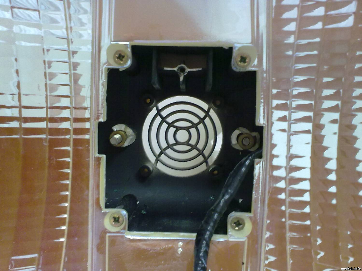

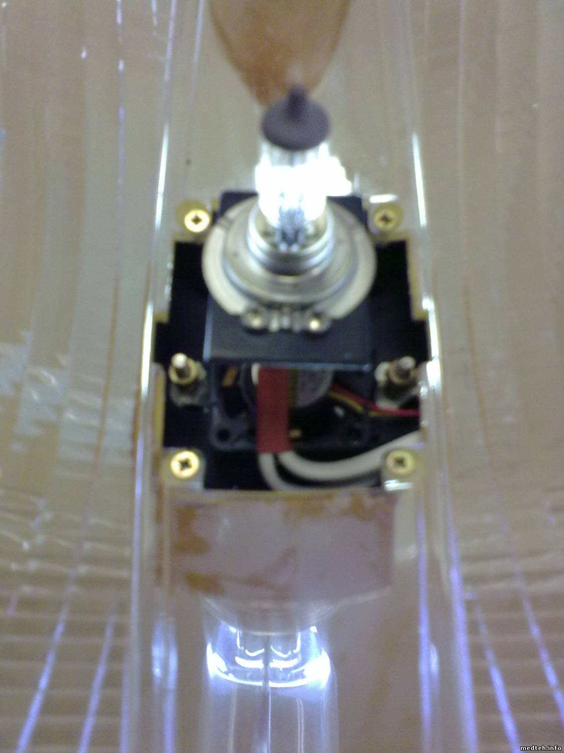

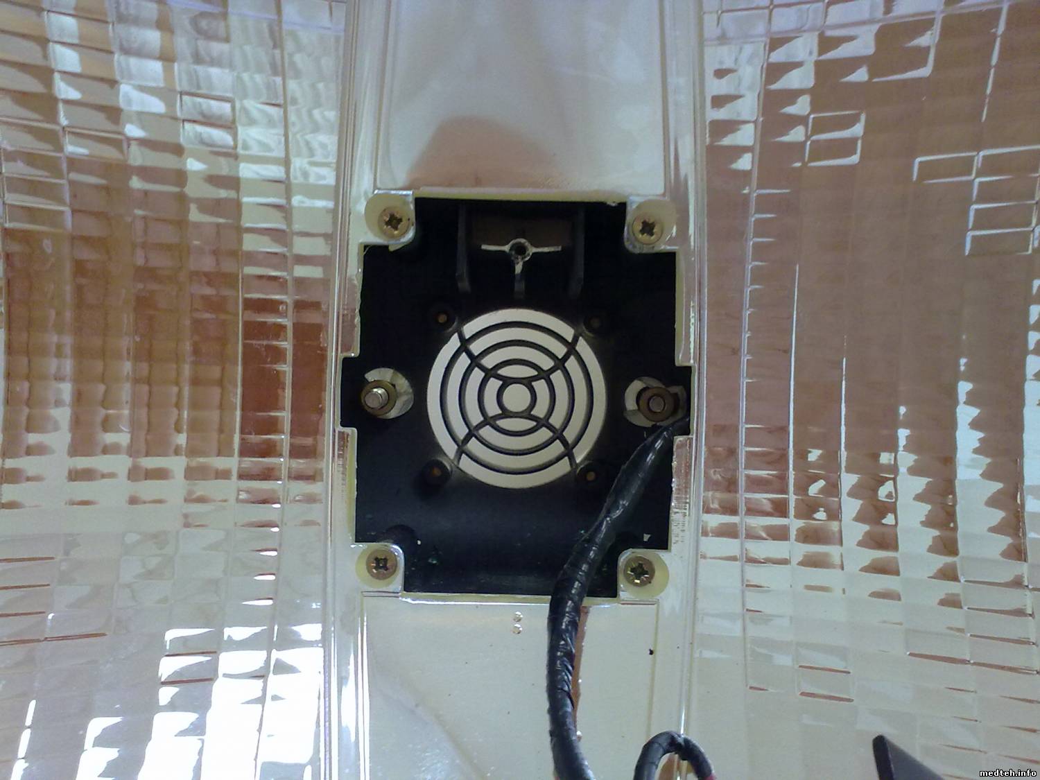

Уважаемые коллеги! поделитесь пожалуйста информацией какой поставить вентилятор и где его купить! в светильнике изначально он стоял(Вентилятор),но потом кто то его снял,кто совершил это преступление неизвестно! поэтому спрашивать неского! из за отсуствия охлаждения с этим светильником постоянно проблемы! то лампа перегорит то провода оплавятся,и вообще корпус светильника постепенно разрушается из за высоких температур! полагаю что купить у официального дилера данный вентилятор будет проблематично,поэтому хочу попробовать вентиляторы и от других устройств! может кто уже экспериментировал таким образом? жду ваших предложений!!!

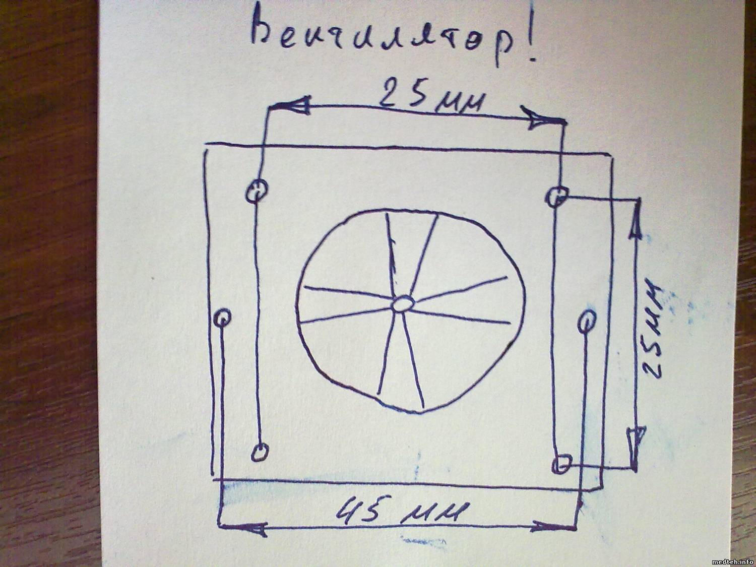

25 мм - вы уверены, тогда для охлаждения проще удалить решетку, а так. компьютерные вентиляторы на 12 в и размерами от 40 х 40 мм до 120 х 120 мм

Да уверен! отверстия(между которыми 25мм) не знаю для чего! я подозреваю что вентилятор крепится к корпусу при помощи отверстий между которыми 45 мм!посмотрел вентиляторы от ноутбука,в принципе габариты у них подходят для моего светильника! а можно ли его запитать от питания лампы?

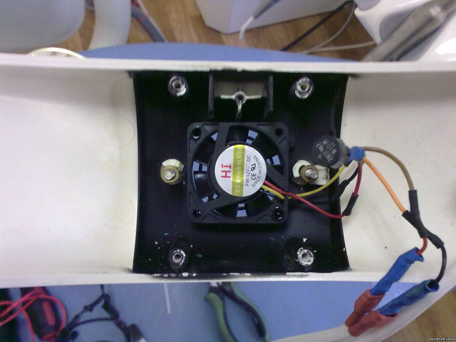

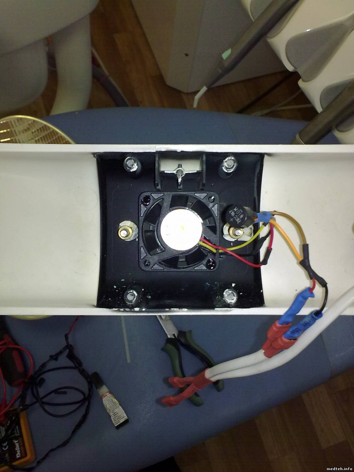

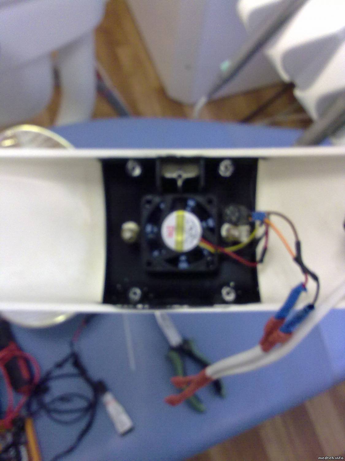

Купил вентилятор с габаритами 40-40-10 (с габаритами я лоханулся можно было бы поставить 50-50-10) в компьютерном центре Буденовский! цена вопроса составила всего 150р. изначально искал вентилятор для переменного тока,но везде говорят что нет таких.Пришлось приобрести 12вольтовый для постоянки! установил в корпус светильника через диодный мост как посоветовал Alexium, (огромное спасибо! а то я в электротехнике полный ноль пришлось вечером изучать что такое диоды и диодные мосты) В общем все теперь работает как и положено! вентиляторы от ноутбуков даже и не пробуйте!(сильно шумят но очень хорошо охлаждают! и поток воздуха распространяется только в стороны) в общем всем спасибо за помощь! Полагаю темку можно закрыть!
