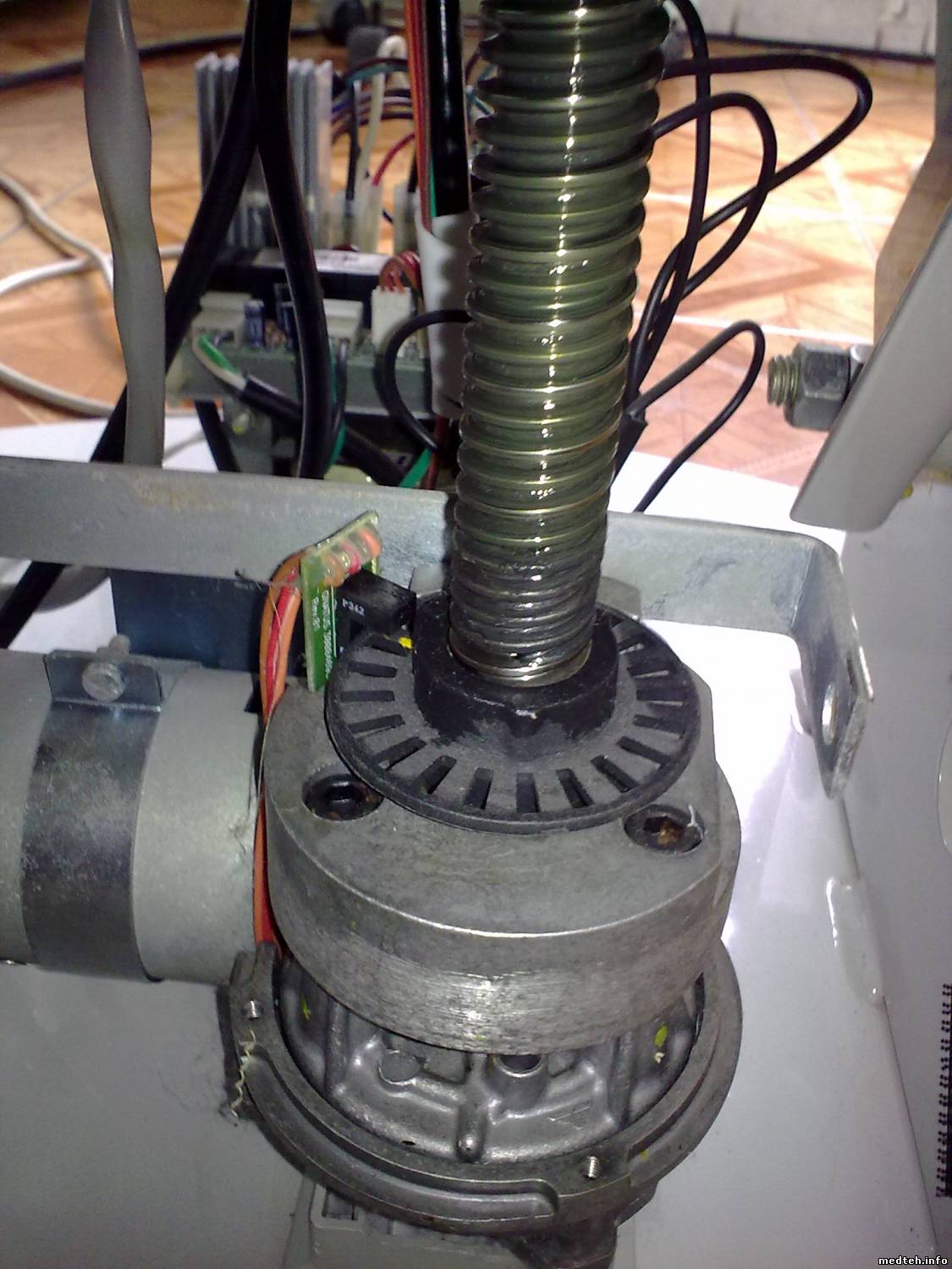

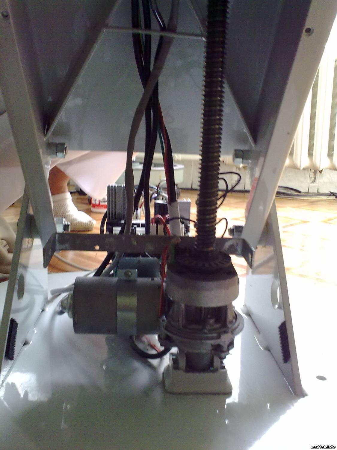

Уважаемые коллеги! столкнулся с такой проблемой: кресло не поднимается до конца! в низ тоже! такая же проблема и со спинкой! выяснил что на движке стоит счетчик оборотов,отключал его толку нет! неисправность проявляет себя систематически! крутил черную шайбу с прорезями чтобы обмануть систему,но эта уловка действует только пол часа! помогите разобраться!
levschaДата: Среда, 27.Июл.2011, 08:42 | Сообщение # 2
у меня сейчас то же проблема,правда у меня спинки надвух креслах вообще замерли.сегодня пойду разбираться...доки только вчера прислали.неуспел еще слить в хранилище,но там то же особо неразгуляещся...ты тестировать пробовал?наплате есть перемычка,непомню сейчас по буквам...но там их всего две,одна с тремя контактами переключает напряжение ее нетрогай,вторая с двымя незамкнутыми.выключи кресло от сети поставь перемычку,замкни их и включи,оно должно протестировать себя в крайних положениях,после выключи и убери перемычку...программирование у него только в одно положение,для удобства врача...там стоят датчики движения оптопары.может проблема в них?хотя наверное-это и есть счетчики которые ты отключал...
Сообщение отредактировал levscha - Среда, 27.Июл.2011, 10:59
levschaДата: Среда, 27.Июл.2011, 14:30 | Сообщение # 3
Texnikims, у тебя кстати какой Гнатус?при отключенном датчике кресло недвигается,делает небольшой рывок и останавливается...после тестирования,осталась проблема,как и у тебя кресло немного поднимается,встает и дальше неидет,чуть позже опробую,поставить датчик движения с другого кресла...

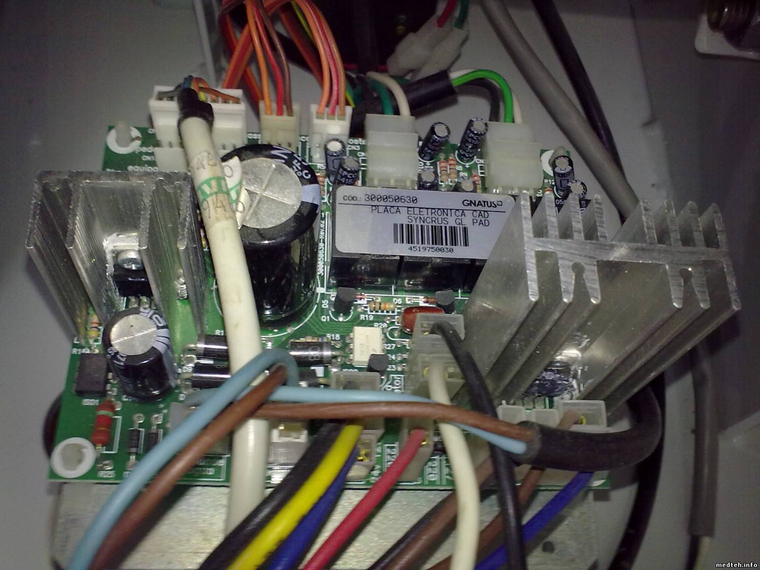

levscha, а на какой плате искать перемычки? на той что к движку прикреплена или плата под которой транс стоит?
levschaДата: Среда, 27.Июл.2011, 19:30 | Сообщение # 5
Texnikims, под которой транс стоит,ток неперепутай перемычки..,отключать датчик толку нет,я же написал тебе,что при отключеном датчике кресло двигается рывками...у меня все срослось...послете стирования осталасьодна проблема,кресло не до конца подымалось,снял с другого кресла датчик и поставил,все заработало good но на вторм кресле и этот датчик сработал,видимо где то подглючило,у меня так со Смайлом было,со спинкой она сначала рывками каталась,потом совсем встала,разобрал,собрал два года уже работает...осталась однапроблема с подъемом спинки,но там плату по гарантии будем менят кресло изначальнотакое пришло...так,что попробуй сними датчик,перекрести... biggrin и ставь обратно,пыль незабудь сдуть...если несростется,есть адрес фирмы в москве где купить датчик,правда у них политика только своим... :unknown:и еще концевики хорошо посмотри,на спинке планка с концевиками халтурой сделана,болтается,якогда датчик ставил задел ее она сдвинулась и слегка придавила концевик,визуально даже невидно,что он отключился...я аж офигел тольковсе заработало и снова,такая оказия,спинка стоит,неподымается...полез атам концевик...Успехов! yes

levscha, Четвертая фотка-и есть плата над трансом! а где в ней перемычка?
В среду поеду пробовать!
Сообщение отредактировал Texnikims - Среда, 27.Июл.2011, 20:33
levschaДата: Среда, 27.Июл.2011, 21:01 | Сообщение # 7
Texnikims, за маленьким радиатором скраю платы
