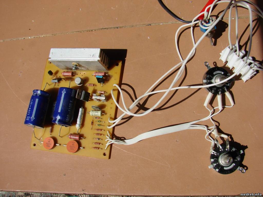

STarasДата: Воскресенье, 17.Июл.2011, 22:42 | Сообщение # 1
Может у кого что есть по этим установкам?
На холостом ходу напряжение есть на выходе регулятора, а при подключении движка садится до нуля.
Двигатели проверены от внешнего БП - крутятся.
Установка за 200 км, снял плату, отпаял 8 проводов. Хотелось бы запустить у себя и проверить перед тем, как отвозить.
Трансформатора силового я там не видел, но в углу торчал резистор ПЭВ-15.
Транзистор выпаян, т.к. кем-то был сунут КТ827 вместо КТ854Б.
YRA46Дата: Понедельник, 18.Июл.2011, 00:15 | Сообщение # 2
Стоматология, Стерилизация
г. Курск
А малоомные резисторы (датчики тока ) есть?
YRA46Дата: Понедельник, 18.Июл.2011, 00:17 | Сообщение # 3
г. Курск
Транс должен быть...негоже фазу с водой в рот совать.
STarasДата: Понедельник, 18.Июл.2011, 08:15 | Сообщение # 4
Quote (Юрий-46)
- похоже, что вот тот светленький 1-но Ваттный на 1 Ом возле подстроечного резистора. С движками понятно - они подключаются к клеммной колодке белой, что висит на проводах. Один прямо к плате, второй через тумблер реверса.
Симистор (возле предохранителя) вероятно управляет клапаном воздушной турбины.
Quote (Юрий-46)
- вообще-то да. Но не нашел его как-то сразу.
KOSMOLENYAДата: Вторник, 19.Июл.2011, 00:04 | Сообщение # 5
ремонт стомат оборудования
Одесса
что то мне кажется что резистор - датчик тока когда то врезал дуба - остались неприкрытые следы взрыва на радиаторе слева.
И очень может быть что кто то по незнанию влепил резистор номиналом поболее чем единицы ом.
Не понимаю для чего стоят 2 транзистора типа КТ816 и позолоченый КТ630 или КТ 602, 603.
Еще вопрос.. питание заделано 2-полярное? судя по 2 кондерам фильтров направленых в разные стороны, явно стоят не параллель.
STarasДата: Вторник, 19.Июл.2011, 08:30 | Сообщение # 6
Quote (KOSMOLENYA)
- так и есть. Следы явные.
Quote (KOSMOLENYA)
- да, новый резистор паянный, стоит на 150 Ом. Сколько надо? Неизвестно.
Quote (KOSMOLENYA)
- поймем, когда нарисую схему, т.к. пока ни у кого не нашлось ничего. Заодно и с этим разберемся:
Quote (KOSMOLENYA)
YRA46Дата: Вторник, 19.Июл.2011, 23:40 | Сообщение # 7
г. Курск
Quote (KOSMOLENYA)
630-й стоял в приводах волгоградских установок УС-30-02 или ус-02....и в ихней же портативной бормашине БПЭ......07, +4 подстроечника..... А не взяли ли они эту схему за основу?
YRA46Дата: Вторник, 19.Июл.2011, 23:43 | Сообщение # 8
г. Курск
Quote (STaras)
надо от 0.5 Ом до 1,5 Ом...максимум до 3-5.
KOSMOLENYAДата: Среда, 20.Июл.2011, 00:30 | Сообщение # 9
Одесса
я все понял... "это не правильные пчелы и они дают неправильный мед" :))
Питание сто процентов двухполярное. резистор скорее всего должен быть того же номинала что и тот что справа стоит.
то что я принял за транзистор позолоченный скорее всего операционник
827 транзистор кто то поставил для того чтоб "разбудить" схему - транзистор дарлингтоновский и коэф. усиления у него за 1000, а 854 "туповат" транзистор...
Можно оставить и 827, токлько он явно был бы подсоединен проводами, у него корпус явно не ТО220. Хотя может начали делать залипухи и в таких корпусах....
Транс нужен приблизительно 2 по 15 вольт переменки.
Напишите подробнее что и как с этим самопалом...
STarasДата: Среда, 20.Июл.2011, 08:14 | Сообщение # 10
Quote (Юрий-46)
- очень может быть. Надо бы глянуть основу.
Quote (Юрий-46)
- чуть позже решим.
Quote (KOSMOLENYA)
Quote (KOSMOLENYA)
Quote (KOSMOLENYA)
- а вот тут уже торопиться не надо. К вечеру дорисую схему и выложу. Тогда обсудим.
Quote (KOSMOLENYA)
- да вроде как серийно выпускалась фирмой Сатва из Тернополя.

STarasДата: Среда, 20.Июл.2011, 22:39 | Сообщение # 12
Вот что наваяла Сатва:
Я так понимаю, вывода 9 или 7 соединяются с 10 в зависимости от того, какой инструмент поднят, микриками на столике..
Ну и сколько подать переменки на вход 16-17.
_-.pdf (21.9 Kb)
YRA46Дата: Четверг, 21.Июл.2011, 14:39 | Сообщение # 13
г. Курск
Quote (STaras)
shok Конструктора в студию. Где регулировки мин\макс оборотов, подстроечник 1 ком это "сопротивляемость" мотора, а вот для чего VT1 и VT3...не понял...
Выпрямитель-жуть хотя они могут питать от китайского транса для галогенок, тогда объяснимо.
Quote (STaras)
начни с 24 осторожненько желательно с защитой по току в пол ампера-ампер
STarasДата: Четверг, 21.Июл.2011, 17:55 | Сообщение # 14
Прикупил аналога КТ854Б - 2SC4242, буду пробовать.
Обороты вроде как крутят переменники по 4К7.
Quote (Юрий-46)
- а это что такое?
YRA46Дата: Четверг, 21.Июл.2011, 22:52 | Сообщение # 15
г. Курск
Сопротивляемость....да негоже было так blush лучше стабилизация частоты оборотов, либо обратная связь.... смысл таков: мотор включили-настроили нужные обороты на холостом ходу-начинают пилить-при этом обороты мотора снижаются чем сильнее механическая нагрузка-тем сильнее падает частота вращения (это естественно при постоянном напряжении питания..... а плата управления должна поддерживать постоянной частоту вращения вне зависимости от механической нагрузки, в разумных пределах естественно, поднятием напряжения питания мотора. а совсем хорошая плата, при достижении критического значения тока, должна еще и ограничить этот ток до безопасного для мотора значения. А вообще это хорошо расписано в документации на СМАЙЛЫ (и работает отлично). там и значения напряжениий-токов приведены. Все это касается работы при малых оборотах( от 3 до 10 вольт), а на средних (12 вольт) и больших (24 вольт) это практически не заметно.
Quote (STaras)
Это да, при этом задатчики частоты вращения выбираются одновременно с выбором мотора.
а вообще если разобраться с комутацией и питанием....и не париться.... LM317....а что-бы совсем гут 317+транзистор.
STarasДата: Пятница, 22.Июл.2011, 10:21 | Сообщение # 16
После перетрахивания всех полупроводников и замены КТ827 на 2SC4242 все работает, крутится и регулируется.
Если на входе переменки 18 В на выпрямителе и на движке до 46 В постоянки. Может и много, надо глянуть параметры движков.
YRA46Дата: Пятница, 22.Июл.2011, 13:29 | Сообщение # 17
г. Курск
Quote (STaras)
многовато shok для ДПР-42, да и остальных максимум 24V, а как стабилизация оборотов работает? выставь вольта 4 и тормози вал двигателя, будет поднимать напряжение, при этом двигатель не должен рывками работать yes
STarasДата: Суббота, 06.Авг.2011, 23:26 | Сообщение # 18
Вчера скатался поставил, движки 27 вольтовые, при притормаживании напряжение возрастает.
