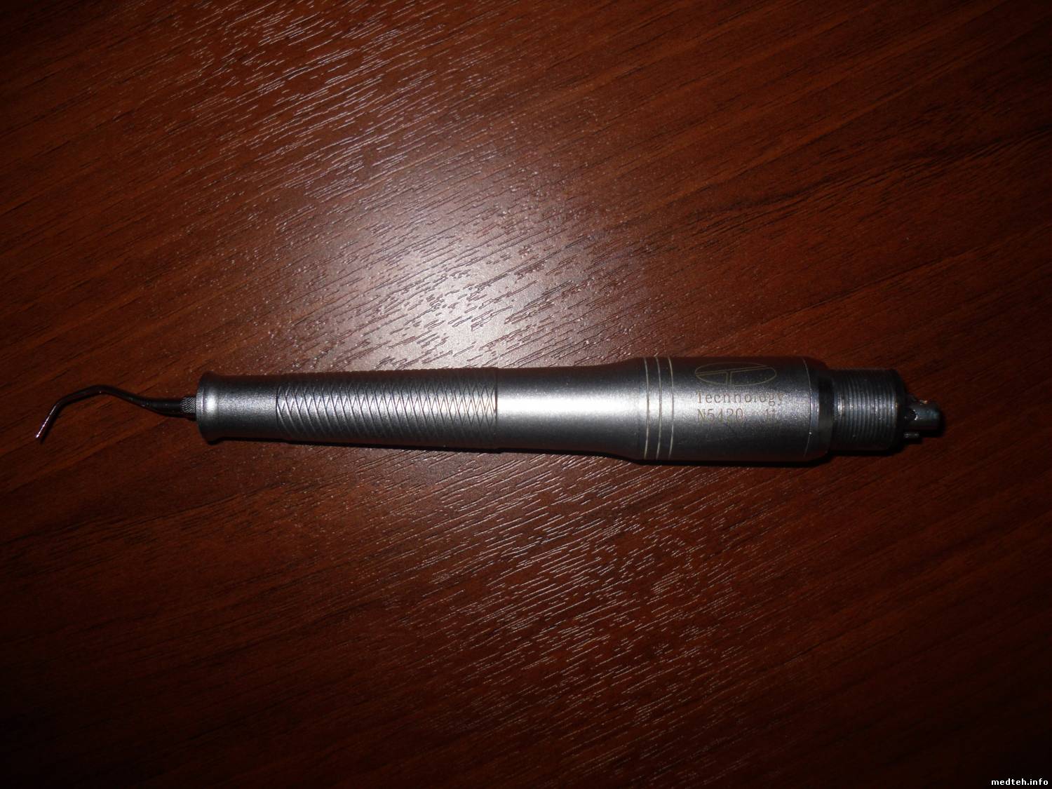

Всем привет! Помогите разобраться со скалером!
Дело в том, что скалер не работает! Т.е. нет характерного писка (как описано в инструкции)! Скалер воздушный, первый раз такой вижу! Даже не знаю с чего начать!
К сведению: о других скалерах, о проблемах и их решениях, советы по тематике см. по ссылке в этой теме.
YRA46Дата: Четверг, 14.Июл.2011, 18:35 | Сообщение # 2
Стоматология, Стерилизация
г. Курск
Какое давление на входе?
TexnikimsДата: Четверг, 14.Июл.2011, 19:00 | Сообщение # 3
У вас сообщений: 549
Сервисный Инженер
МО Люберцы
3.5 атм. про давление помню! другие аналогичные скалеры работают нормально! пробовал от 2-х до 3-х атм!
Сообщение отредактировал Texnikims - Четверг, 14.Июл.2011, 19:11
les_nik_178Дата: Четверг, 14.Июл.2011, 19:40 | Сообщение # 4
У вас сообщений: 1094
Far East
А в чем заморочка? Он ещё гарантийный. Отправляй на завод с рекламацией. Пусть меняют.
TexnikimsДата: Четверг, 14.Июл.2011, 19:53 | Сообщение # 5
Сервисный Инженер
МО Люберцы
Ну это то понятно! я так и сделаю! но хотелось бы разобраться в чем проблема! вскрытие покажет! но вскрывать нельзя! он(каконечник) вообще разбирается? если да то как устроен? может у кого какая схемка есть?

les_nik_178Дата: Пятница, 15.Июл.2011, 10:31 | Сообщение # 7
Far East
Texnikims, Моя твоя не понимает. Если он гарантийный то какое вскрытие? Хочешь лишиться гарантии? Следы останутся.
Все такие аппараты работают по одному принципу - вибрация. У одних привод от электричества, у других от воды у третьих от воздуха.

les_nik_178Дата: Пятница, 15.Июл.2011, 13:07 | Сообщение # 9
Far East
Принцип пневматического отбойного молотка. Только размеры поменьше biggrin
http://www.dentoday.ru/ru/content/index/113923/14835_0.html

Спасибо! прочитал с удовольствием,теперь хоть есть какое то представление! les_nik_178, к тебе вопрос: можно ли работать скалером Varios 150 NSK без воды?
les_nik_178Дата: Пятница, 15.Июл.2011, 15:22 | Сообщение # 11
Far East
Так в статье написано В функциональные возможности скалеров заложены возможности работы как с водным режимом, так и без него.
Без воды не желательно но можно. Вода кроме смыва обеспечивает еще и охлаждение.

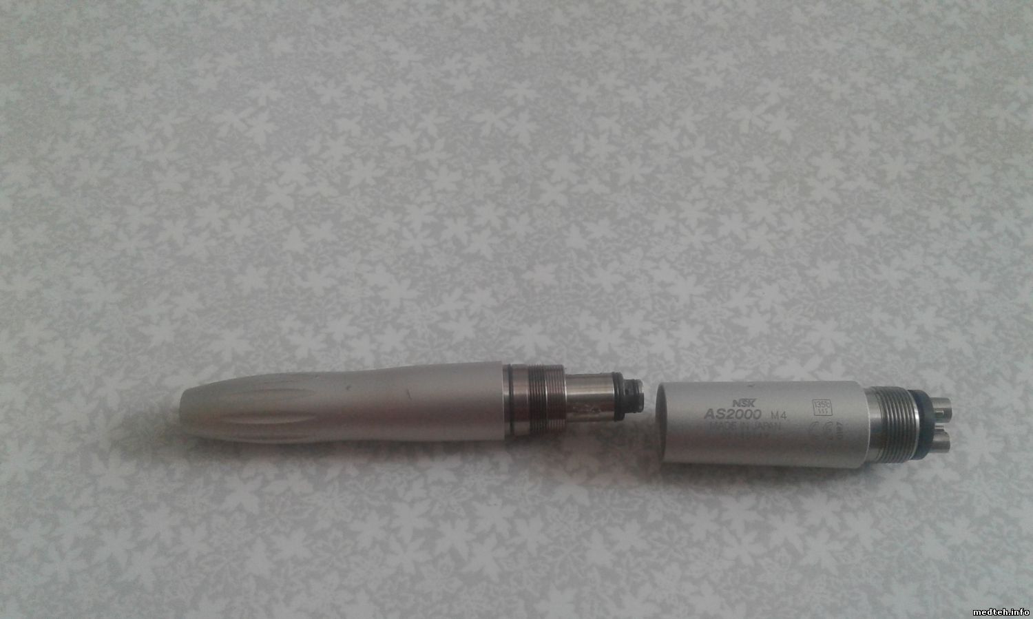

Добрый день, коллеги! Подскажите, пожалуйста, как разобрать пневмоскалер NSK AS2000 M4? Отвернул заднюю часть, а дальше никак. По идее из носовой части должна открутиться внутренняя часть, но не хочет. Боюсь сломать. Может кто сталкивался? Заранее спасибо!
stagerДата: Пятница, 05.Авг.2016, 08:06 | Сообщение # 27
У вас сообщений: 90
Кострома
Цитата Vovic ()
но не хочет
,а должна. ))
Выкручивается NSK-шными пассатижами с медными губками.
Можно попробовать через мелкую наждачку.

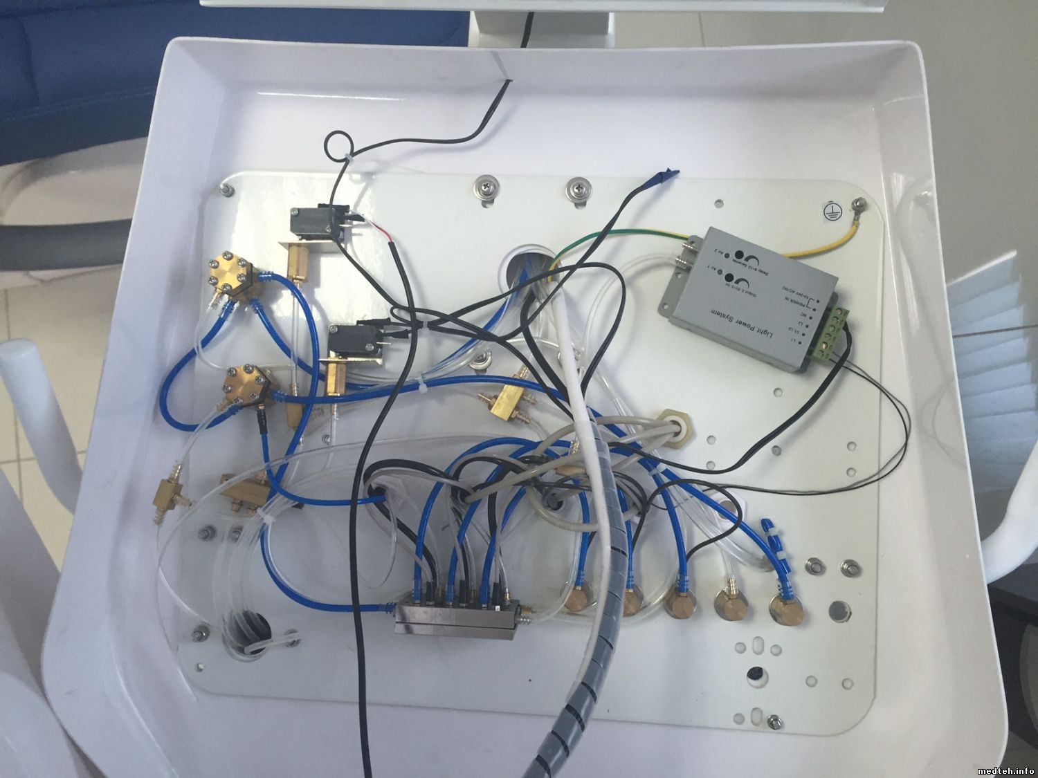

Помогите встроить скалер. Сам врач, медтехников в городе нет. Все сам. Установка Меркурий нижняя подача 4800, скалер Китай VV DENT, аналог вудпекера.

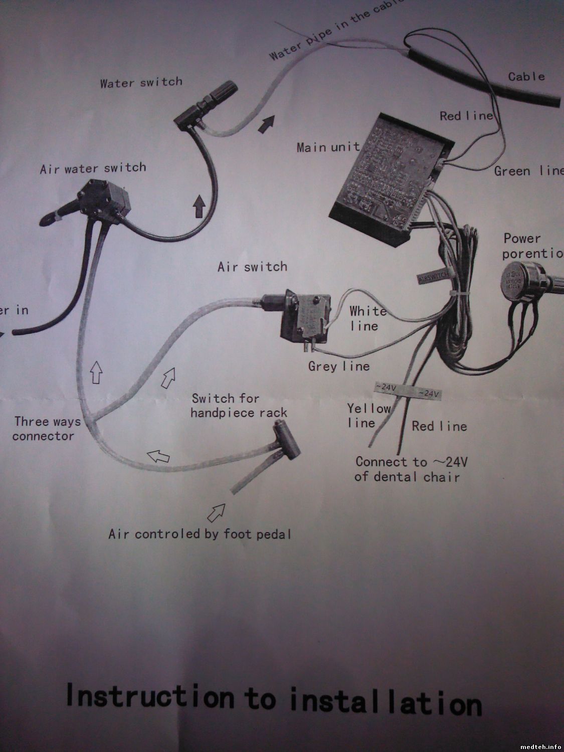

bektyishДата: Суббота, 06.Авг.2016, 16:16 | Сообщение # 37
к набору должна схема прилагаться - у меня такая
МастерБакуДата: Суббота, 06.Авг.2016, 16:20 | Сообщение # 38
bektyish, в Челябинске не все такие злые. данная схема тут не пройдёт. тут надо сделать так чтобы ничего больше не покупать , ни на рупь.
