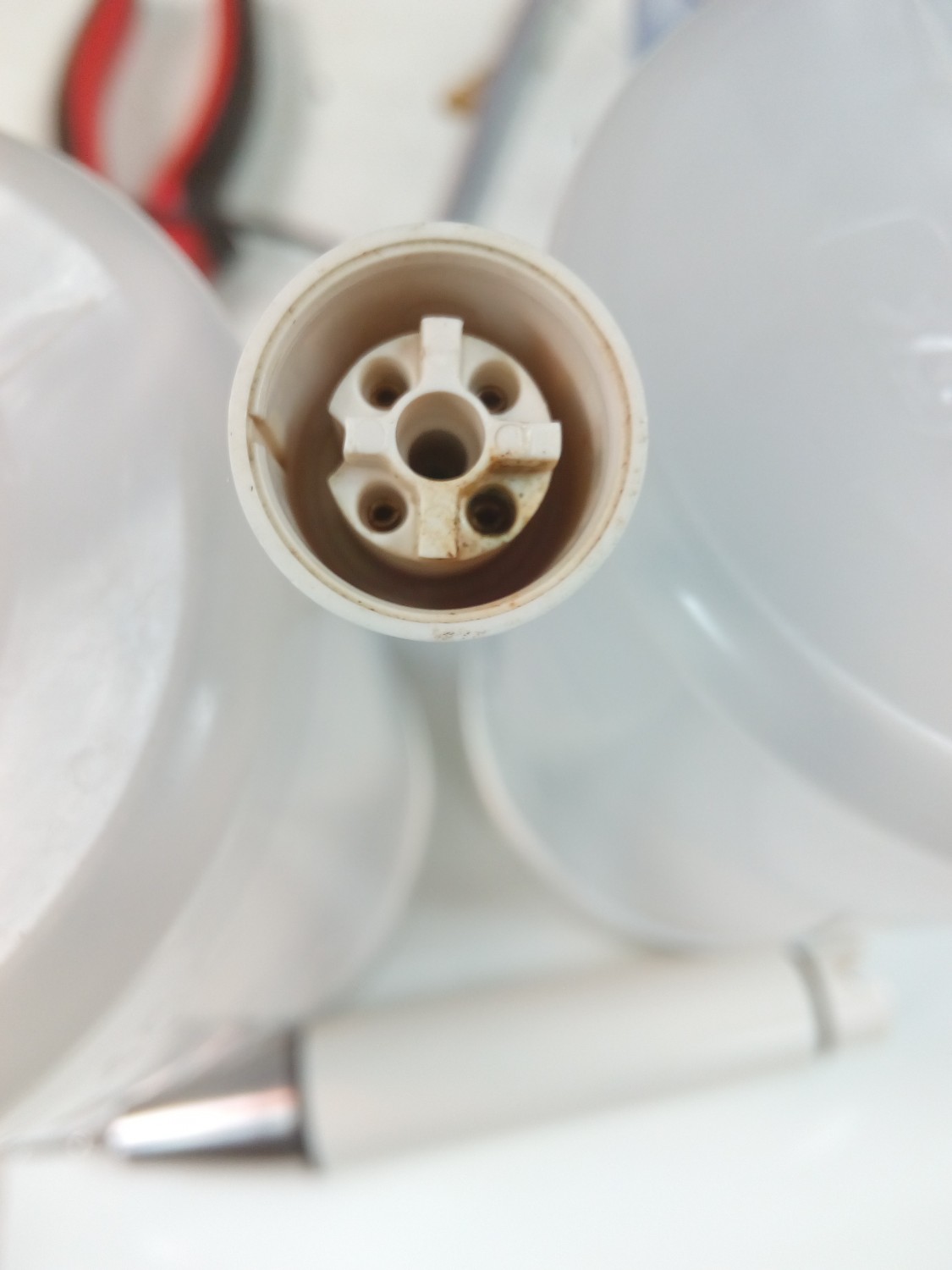

скалер NSK Varios 970 Lux ручка от DTE D7.. примерно год работало нормально..недавно пациенты начали жаловаться что бьет током..поставили другую аналогичную ручку.. вроде бы все норм.. в чем может быть причина?? проверил пальцем(как советовали)- не бьет..но у меня сопротивление повыше - там где статикой всех бьет меня не трогает.. ну и еще вопрос - жалуются что не хватает мощности..насадки меняли.. не помогает.. кроме как на кружке проверять есть еще способы??
МастерБакуДата: Четверг, 19.Янв.2017, 08:42 | Сообщение # 23
Цитата Болотов ()
бьет током
пробой изоляции, бывает особенно часто если автоклавируют.
Цитата Болотов ()
вроде бы все норм.
можно индикатором для розетки проверять.
вариос очень нежный скалер да ещё китайский наконечник так и будет. но многие жалуются что дте слишком мощный . - кто как умеет работать.

проверил индикатором - светится.. начал копать глубже - накопал подгоревший контакт на фото нижний правый.. как я понял минусовой.. остатками напруги пациента и долбает..ну и мощность отсюда же падает.. сделаю второй рукав и посмотрю результат..

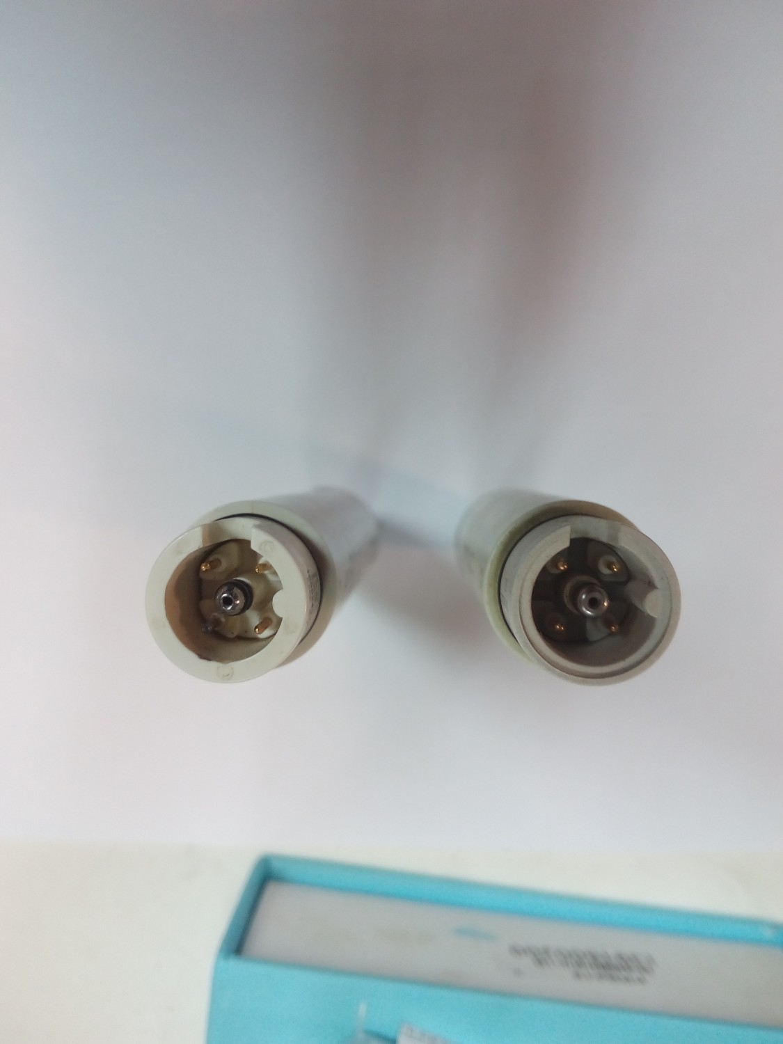

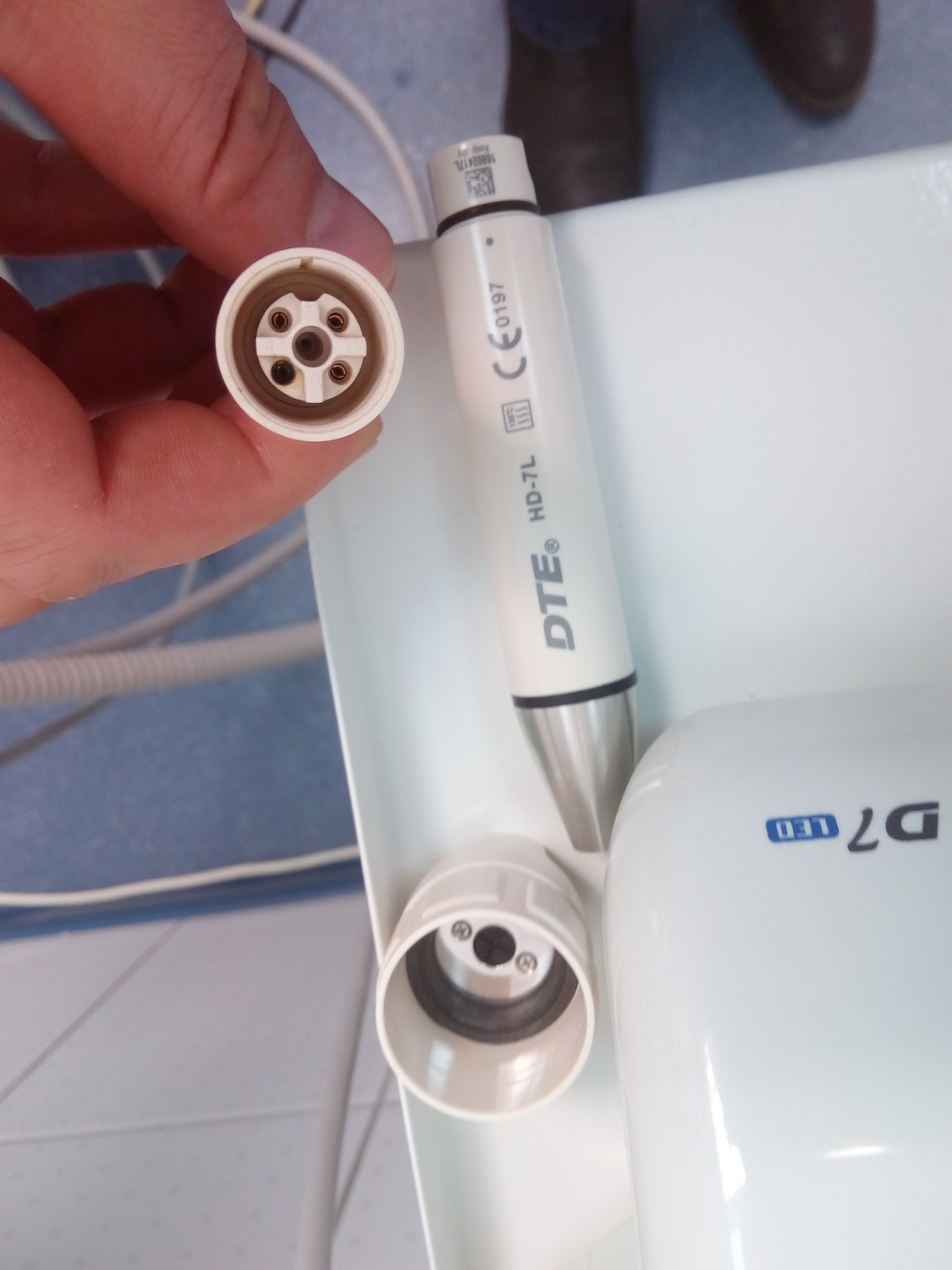

biggrin мы приспособились рукава от дте переделывать на нск.. берем рукав с ручкой дте, разбираем разъем в месте присоединения к прибору и перепаиваем.. у нск ручки скалеров слишком дорогие выходят для наших безалаберных докторов.. единого стандарта в клинике нет - кому то дятел нравится а кому то нск..постоянно насадки путали и ручки без резьбы оставались.. а так относительно дешего и сердито.. blush 5к рублей против 30-40к.. главное что работает..и по мощности доктора не пристают..колхоз конечно а куда деваться с нынешними ценами..
если возникают сомнения по поводу разъема - в ближайшие дни выложу фото рукавов и ручек..

а вот и фото.. но вижу что и тут проблемы начались те же самые.. видимо из за плохих резиновых уплотнителей попадает вода и контакт окисляется.. будем думать как устранить..

МастерБакуДата: Пятница, 20.Янв.2017, 08:28 | Сообщение # 28
на дте , которые у нас - разъёмы другие . biggrin вода попадает тогда когда снимают наконечник , из за этого же и резинки портятся . обычно с краю срезано.
тонкий бор с жёлтой полосой потом поджать.

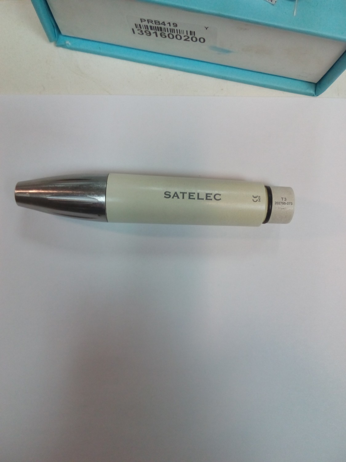

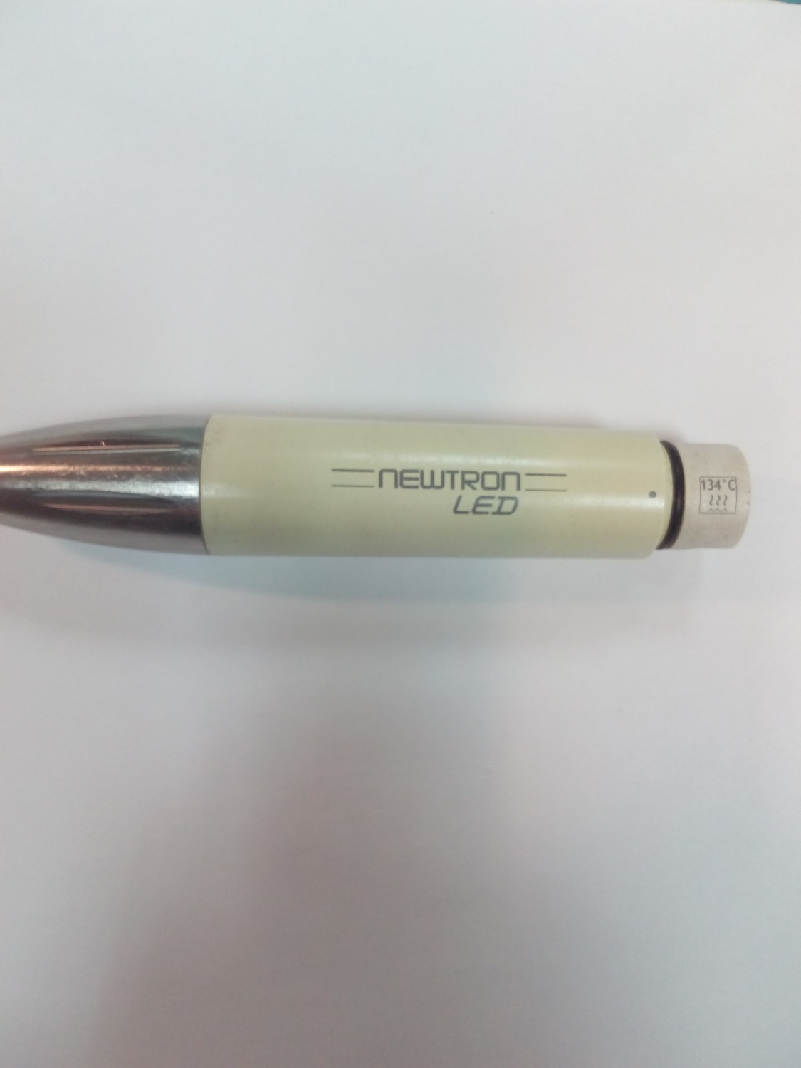

продолжу по ручке дте и скалеру нск.. сделал новый рукав - не помогло.. дело в том, что на ручке контакт тоже подгорел и слезло покрытие(золотистое - хз из чего).. напайка на контакт (для более плотного контакта) ничего не дала..видимо проводимость разная.. взяли ручку SATELEC NEWTRON LED со свернутой резьбой будем менять контактную группу, благо, что ручки, как оказалось, взаимозаменяемые..

МастерБакуДата: Пятница, 27.Янв.2017, 15:26 | Сообщение # 30
Цитата Болотов ()
хз из чего
золотой сплав
Цитата Болотов ()
проводимость разная
наверно в теле разъёма прошило
проверьте сначала скалер , напаяв напрямую
