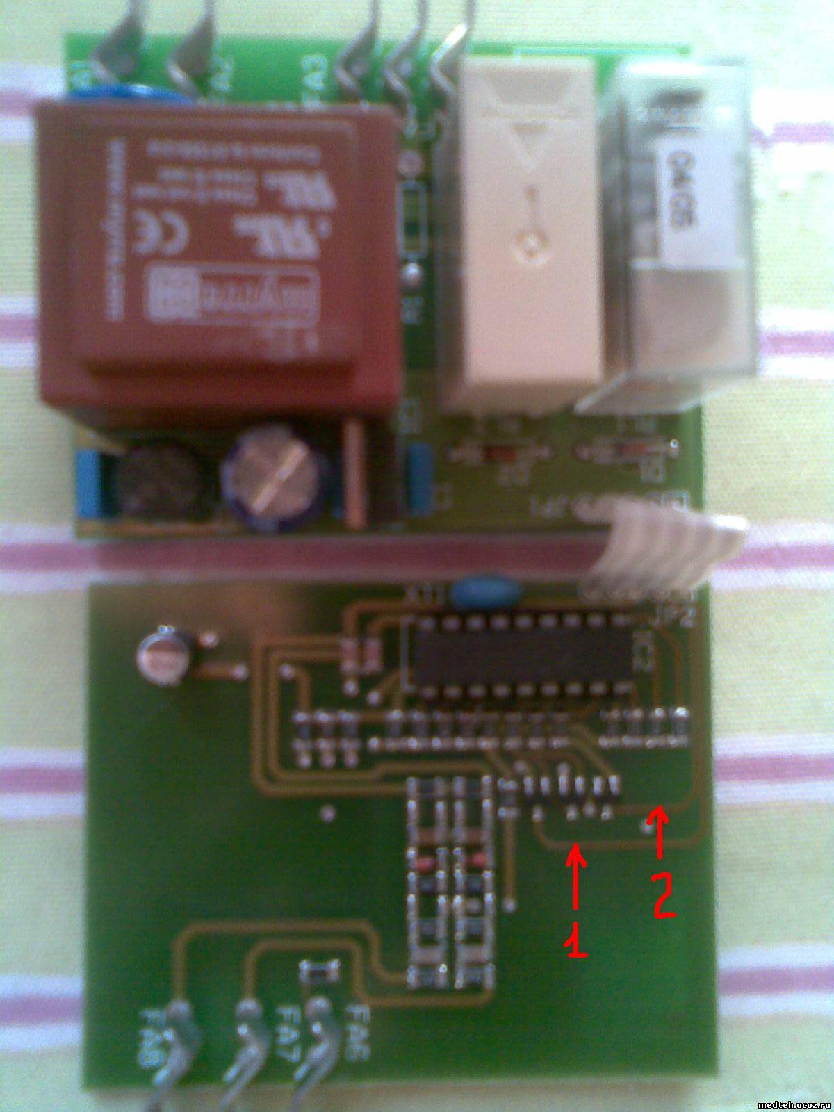

генаf, сможешь сфоткать реле-контролер? Даже сотам.

Hall70, электронное реле-контроллер CONTROLLO VAPORE 2 ALIM.230 Vac 50/60 Hz Cod.9.9.02.08 01
Сфоткать, к сожалению, не могу. А собрано на двух реле и множество микроэлементов (типа SMD).
Внешний осмотр ничего не дал. Прозвонка реле и полупроводников тоже ничего не дала.

Возьми плату и отсканируй на сканере SMD-сторону а потом покажи. Внешне, пробитые транзисторы от рабочих не отличаются.

Двигатель управляется через простое реле. Отключение датчика ничего не даёт. Прикрепляю фото (сотоый), но качество плохое.

Неисправность в узле приёма сигнала с датчика - ключи на SMD- транзисторах и микросхема Z86E0412PSC1866 (CMOS Z8 OTP microcontroller - 12 Mhz 1 Kbyte ROM 125 bytes RAM 14 I/O 4,5-5,5 v). На отключение датчика уровня воды схема не реагирует (то есть, не подаётся управляющий сигнал на силовое реле (земля).

Sept, контроллер управляет нагревателем и помпой. Сегодня проверил контроллер в автономе, подключив 220 в и имитатор датчиков уровня низкого и высокого (резисторы 1 ком на корпус). Проверены 4 состояния (оба датчика подключены, оба датчика отключены и поочередное отключение по одному датчику). Проверены напряжения на ножках микросхемы к8, к9 (датчики), к18 (нагрев), к16 (помпа), выходы ключей на управление релюшек нагревателя и помпы и 220 в на выходах силовых реле. Проверка показала исправность контроллера. Он выдавал 220 в на помпу при обрыве датчика LIV и при обрыве обоих датчиков. При подключении датчиков LIV и SIC вкючается нагреватель. Установил все на место и поменял выводы датчиков низкого и высокого уровней воды. Аппарат отработал несколько циклов без замечаний.
Вывод: АППАРАТ ПОСТУПИЛ В РЕМОНТ С НЕПРАВИЛЬНО ПОДКЛЮЧЕННЫМИ ДАТЧИКАМИ ВЫСОКОГО И НИЗКОГО УРОВНЯ ВОДЫ.
