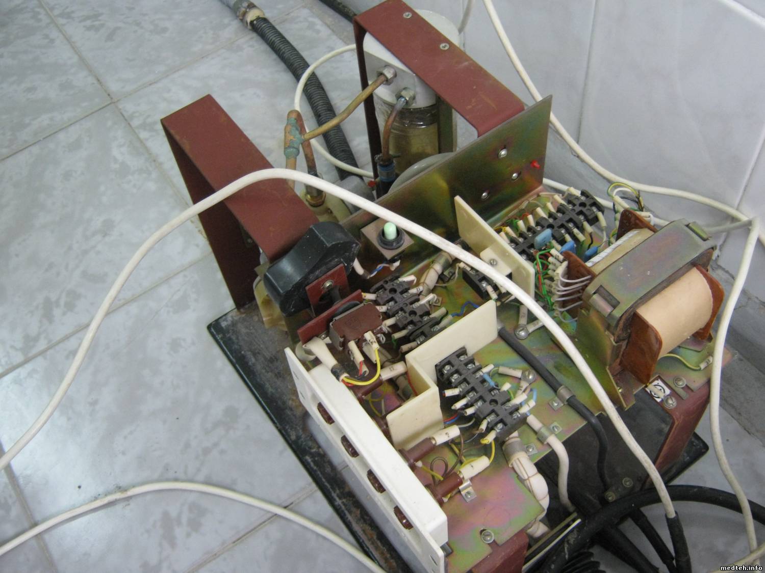

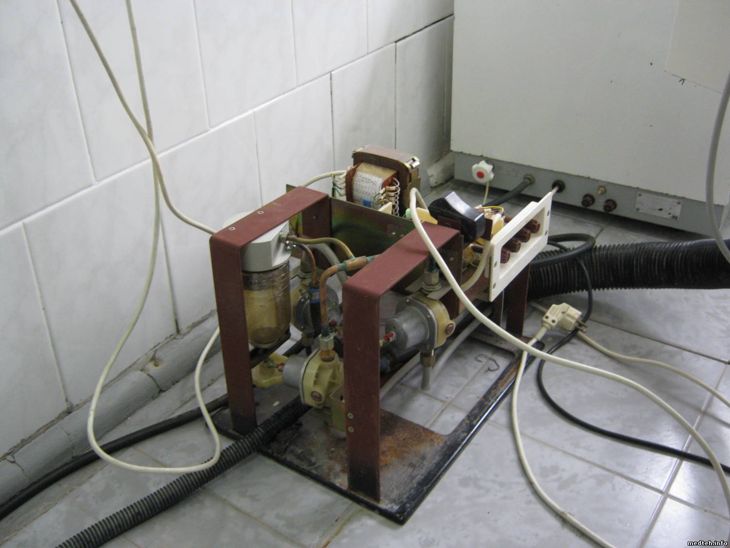

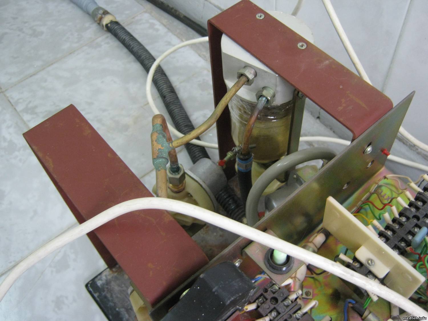

вот фотографии ,что можете подсказать?

В этом, с позволения сказать, влагоотделителе, даже завихрителя воздуха нормального нет, одно сопло под углом к стенке колбы. Вижу два редукционных клапана на воздухе (надеюсь, рабочие).
