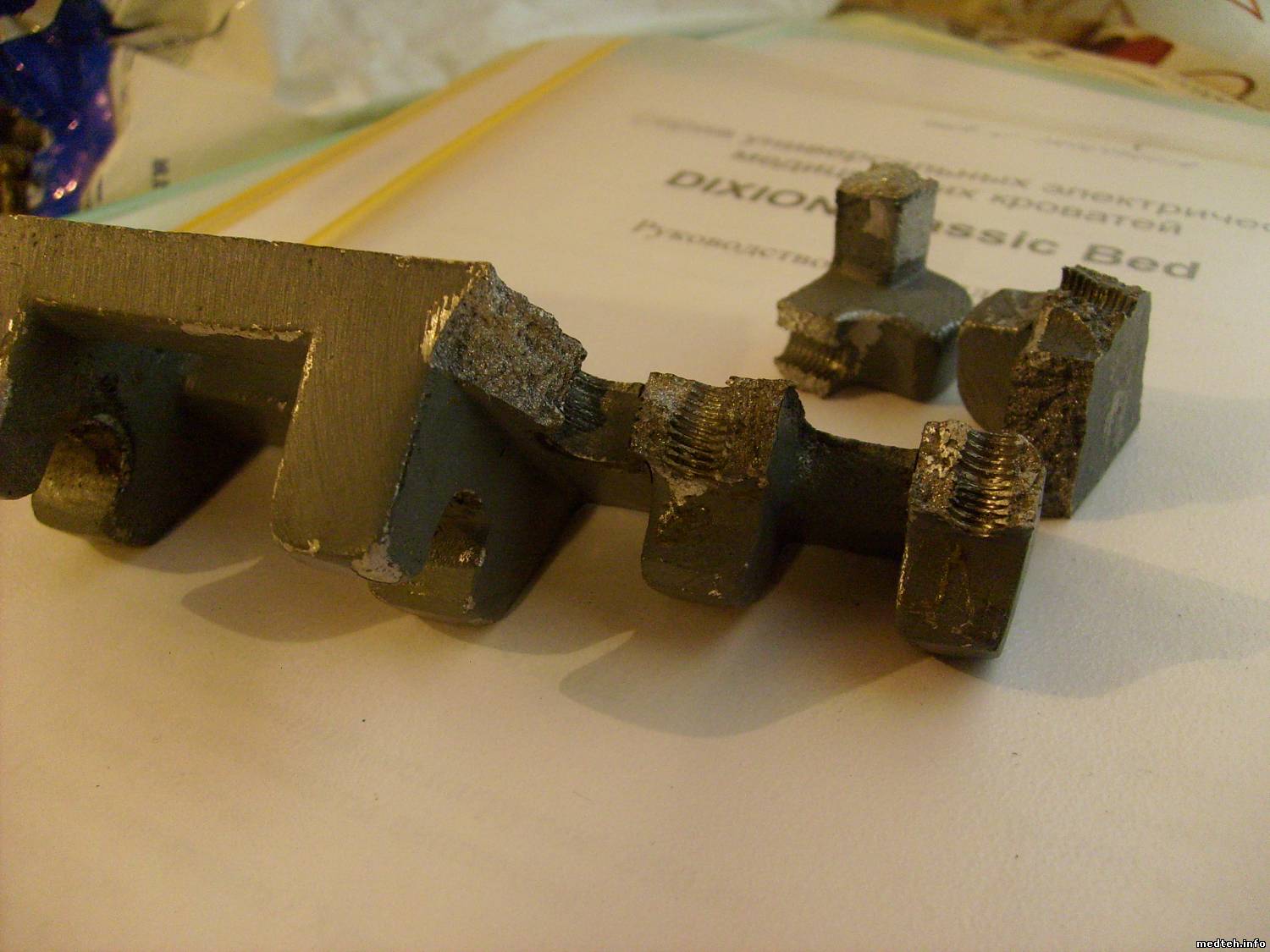

Вот так развалился кронштейн, на котором поднимается и опускается Dentsan CLASS 2000
МастерБакуДата: Вторник, 29.Янв.2013, 15:53 | Сообщение # 18
раньше точили , варили, резали - такого не было. теперь решили отлить из дерьма- получилась кака . biggrin
bigДата: Вторник, 29.Янв.2013, 16:21 | Сообщение # 19
У вас сообщений: 1155
rma_37, полагаю, материал кронштейна - силумин ( отлично льется, но боится перегрузок ).
Советую обратиться к фрезеровщику. Деталь не сложная.

goscha-belДата: Вторник, 29.Янв.2013, 20:24 | Сообщение # 21
Похоже это не литьё, а штамповка из порошка. Такое сейчас "процветает" в водоснабжении. diablo
МастерБакуДата: Вторник, 29.Янв.2013, 21:47 | Сообщение # 22
это гравитационное примитивное литьë. Видна кристаллизаци
вернее запеканка
goscha-belДата: Вторник, 29.Янв.2013, 22:03 | Сообщение # 23
Цитата (МастерБаку)
вернее запеканка
Согласен. В общем как не назови, всё равно г... diablo

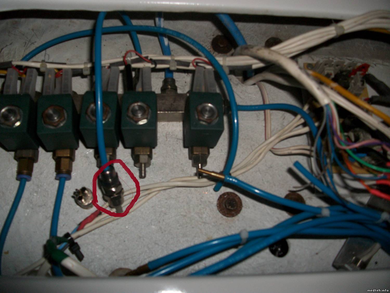

не хотел плодить новую тему, напишу здесь (если автор не против).
куда подключать шланг (обведен красным).
МастерБакуДата: Пятница, 15.Фев.2013, 12:02 | Сообщение # 27
воздух на пистолет (?). подайте на установку воздух, не включая,- он не мокрый biggrin

а вода на пистолет тоже постоянно подается? я так понимаю надо ставить тройник на воду перед клапанами...
МастерБакуДата: Пятница, 15.Фев.2013, 12:13 | Сообщение # 29
да
наверно второй конец с соединителем , проверьте воздухом, снимите крупнее.
Сообщение отредактировал МастерБаку - Пятница, 15.Фев.2013, 12:19

Спасибо, уже разобрался. Слева еще один сосок. Очень простая установка, минимум деталей.

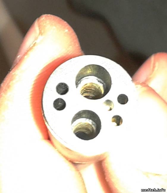

Пришло время подключить шланги для инструментов и тут я немного растерялся. В врачебном столике только вода и воздух, а шланги мидвест 4 (две толстые и два тонких капиляра).

Дмитрий_e30, может поможет

там ничего сложного нет , и паспорт big предоставил .
Сообщение отредактировал МастерБаку - Вторник, 19.Фев.2013, 09:38
Дмитрий_e30Дата: Понедельник, 18.Фев.2013, 23:45 | Сообщение # 35
У вас сообщений: 76
Мед приборы и системы.
Николаев
МастерБаку, Я сделал фото, сейчас попробую скинуть на комп....
А в воздухе (обратка) может попадать вода и тд. ? Готовить шприц с бинтом?
МастерБакуДата: Понедельник, 18.Фев.2013, 23:58 | Сообщение # 36
Да ,может и ещë масло после смазки. Вода это ненормально. Лучше пластиковая бутылочка или ëмкость с крышкой ,три дырки вход и несколько - выход , вовнутрь вату.
МастерБакуДата: Вторник, 19.Фев.2013, 00:02 | Сообщение # 37
Воздух для спрея с тройника от рабочего. Можно без регулировки. Там один шланг будет без воды. Клапана 2 + 3 .

Вот фото шланга.
МастерБакуДата: Вторник, 19.Фев.2013, 11:44 | Сообщение # 39
Вот фото шланга.
http://www.stomatolog.com.ua/article_403.php
Дмитрий_e30Дата: Вторник, 19.Фев.2013, 11:54 | Сообщение # 40
У вас сообщений: 76
Николаев
Самое большое отв. всегда обратка, а чуть меньше подача воздуха. а по тонких воздух и вода. Если я правильно понял.
