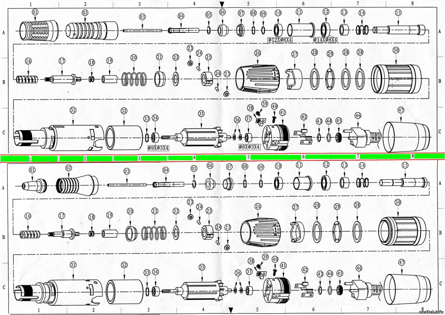

bektyish Дата: Среда, 08.Янв.2014, 16:54 | Сообщение # 8
Опять исполняется танец с бубном - схема с подшипниками есть на форуме - копия Стронга. На валу двигателя отличается передний подшипник - если внутренний диаметр подшипников на двигателе совпадает, это Марафон ( Saeyang Microtech Co., Ltd. ), если отличается - Стронг ( Saeshin Precision Ind. Co ). Пора админам тему создать: "Зуботехнические микромоторы".

techniks Дата: Понедельник, 17.Фев.2014, 22:28 | Сообщение # 10
У вас сообщений: 255
Нужна помощь расположения пружины и колец? И где можно их достать? http://pixs.ru/showimage/IMG3190JPG_6323361_10917400.jpg http://i7.pixs.ru/storage/4/0/0/IMG3190JPG_6323361_10917400.jpg
