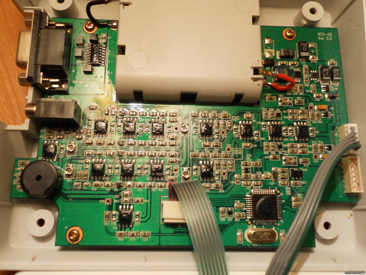

Апекслокатор EMF-100 DELUX - повышенное потребление эл.энергии, вместо 30 мА-120мА.
Одна из микросхем греется, но названия детали затёрты при предыдущем ремонте, помогите со схемой.
Заранее благодарен.

Скинь фотку платы - у меня такой в ремонте.

FF2F,ещё нет возможности прикреплять фото.М-ма по питанию +,сразу после диода и катушки,U16,если нетрудно,посмотри пожалуйста

Оно? Какую конкретно?

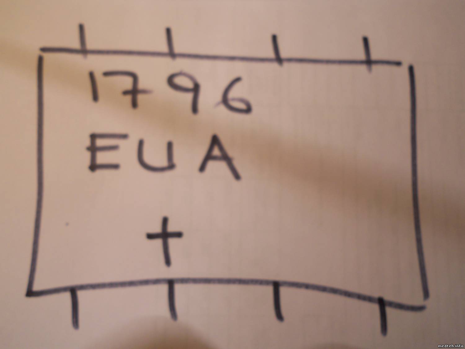

ОНО!прям около красного провода(+),маааленькая на 8 ножках!

http://www.digchip.com/datasheets/parts/datasheet/280/MAX1796EUA.php Похоже-типа

СПАСИБО,махну,отпишусь.

Всё пошло!Спасибо,
