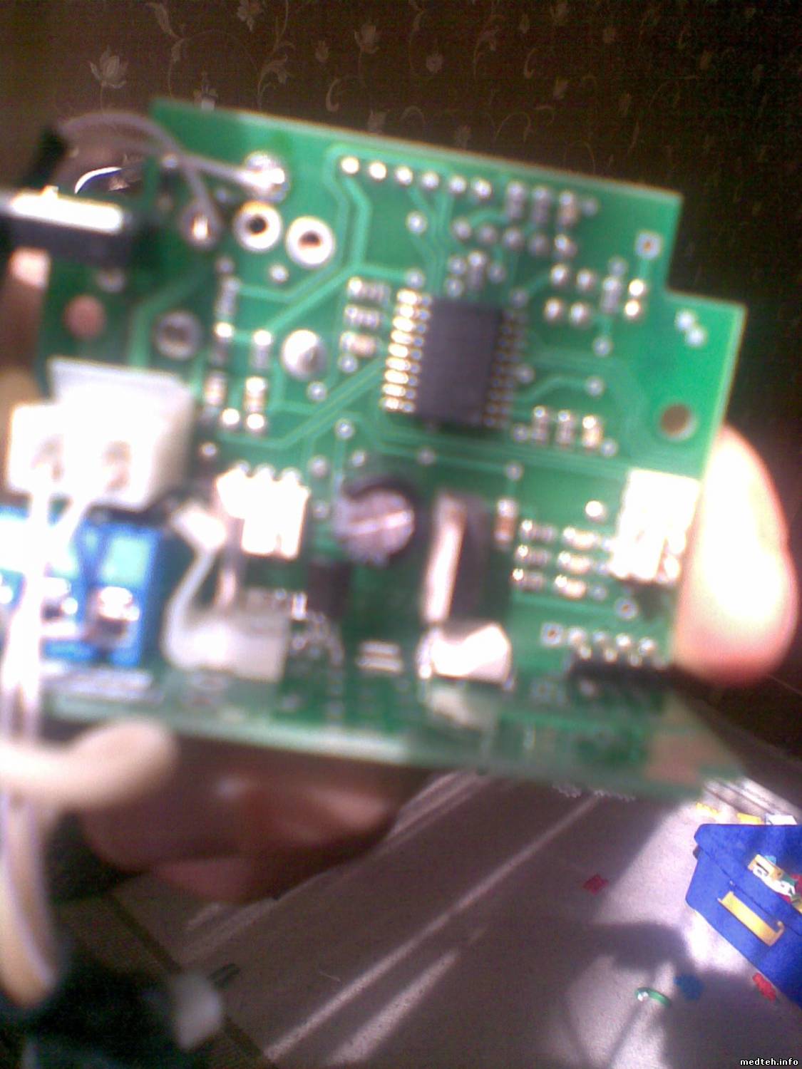

levschaДата: Воскресенье, 30.Янв.2011, 13:34 | Сообщение # 1
Народ вот такой вопрос.воскотопка включаем,выставляем температуру,через секунду идет сброс,замеряю напряжение на концах нагревательного элемента напряжение есть но скачет,стрелка тестера скачет от 0 до 200 туда сюда непереставая.Один конец идет непрямую,второй через эту штуку(что на фото под кондером,фотка лучше неполучается,три ноги сама как маленький боченок разрезанный вдоль на 1/3,маркировка 131-6,ниже WJ71)что это за штукуевина и как ее проверить на работоспособность?
trualДата: Вторник, 01.Фев.2011, 06:52 | Сообщение # 2
У вас сообщений: 113
Стоматология, стерилизация
Воскотопка Аверон скорее всего? Стрелка скачет от того, что регулятор цифровой, обратной связи по темпераруре там нет и температура регулируеся ШИМ в соответствии с параметрами нагревателя. Тиристор который BT131-6 скорее всего целый. Проблема в самом нагревателе, прозвони его, причем скорее всего в месте контакта провода и нагревателя, он там какой-то графитный обернутый текстолитом. Проводок сначала подходит к сеточке, а та уже контачит с графитом в нагревателе, так вот у меня был случай когда провод от сеточки отвалился я счистил слой текстолита акуратно перепаял провод, до сих пор работает. А был случай когда сама сеточка от графита отошла, причем пальцем нажимаешь на место контакта - греет, отпускаешь - перестает. Ну тут уж меня выручил новый нагреватель заказаный в ВЕГА ПРО

levschaДата: Вторник, 01.Фев.2011, 18:50 | Сообщение # 3
trual, да Аверон,ток там сетки нет...там вот такая штукуевина еще стоит...нагреватьль звонится примерно 350 ом...а вот после этой штуки напряжения нет...

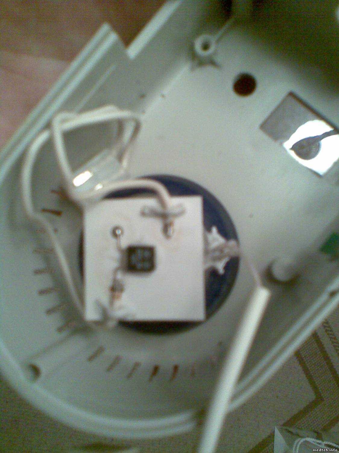

bigДата: Среда, 02.Фев.2011, 00:52 | Сообщение # 4
У вас сообщений: 1155
Quote (levscha)
Может быть это аварийный предохранитель по температуре? Я подобное встречал в итальянских гласперленовых стерилизаторах.
Просто перегорает.
Поищи цифры на этой детали.
levschaДата: Среда, 02.Фев.2011, 18:53 | Сообщение # 5
Quote (big)
250в,2А,145 градусов С
les_nik_178Дата: Среда, 02.Фев.2011, 19:00 | Сообщение # 6
У вас сообщений: 1094
Far East
Сам себе и ответил biggrin Это обычный тепловой предохранитель. Вместо него можно поставить даже восстанавливающийся. Стоят в поттерах и некоторых электрочайниках. Цена около 40 рублей.
Сообщение отредактировал les_nik_178 - Среда, 02.Фев.2011, 19:01
levschaДата: Среда, 02.Фев.2011, 19:30 | Сообщение # 7
big, les_nik_178, trual, Спасибо yes завтра пойду искать...
levschaДата: Четверг, 10.Фев.2011, 20:03 | Сообщение # 8
Нашел...все работает...еше раз Спасибо всем!!! yes
