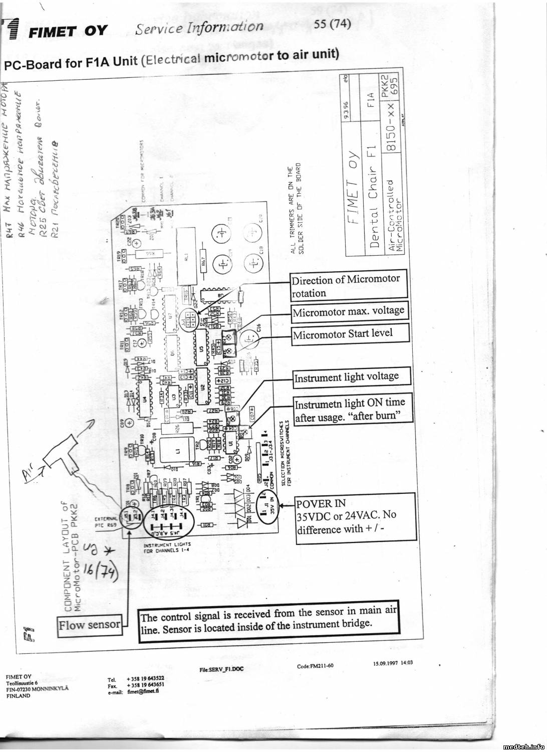

Имеется стоматологическая установка Fimet F1 (Финляндия). В столике врача находится плата управления инструментами, там такая хитрая штуковина врезана в воздушную магистраль с двумя проводками, которая включает эл. м/мотор, подсветку на фиброоптику наконечников. При замене этой хитрой штуковины на ПЭК (пневмоэлектроклапан), все включается и работает как надо несколько секунд, потом сгорает резистор и транзистор BUV 26.
Подскажите,пожалуйста, если сталкивались с такой проблемой, чем можно заменить эту хитрую штуковину?
Кто-нибудь сталкивался с ремонтом данной платы?

Это датчик давления. Сопротивление меняется от 1 до 15 кОм(по памяти, могу ошибаться давно это было) в зависимости от давления.

mutaborДата: Вторник, 10.Апр.2012, 22:51 | Сообщение # 17
У вас сообщений: 204
там
Quote (Texnikims)
пробовал вместо датчика ставить переменный резистор 0...20кОм,при выборе м/мотора крутил его при низком сопротивлении(не было свободных рук измерить значение), мотор начинал работать и вместе с ним горел переменный резистор и т.д.
может у кого ещё какие идеи есть?

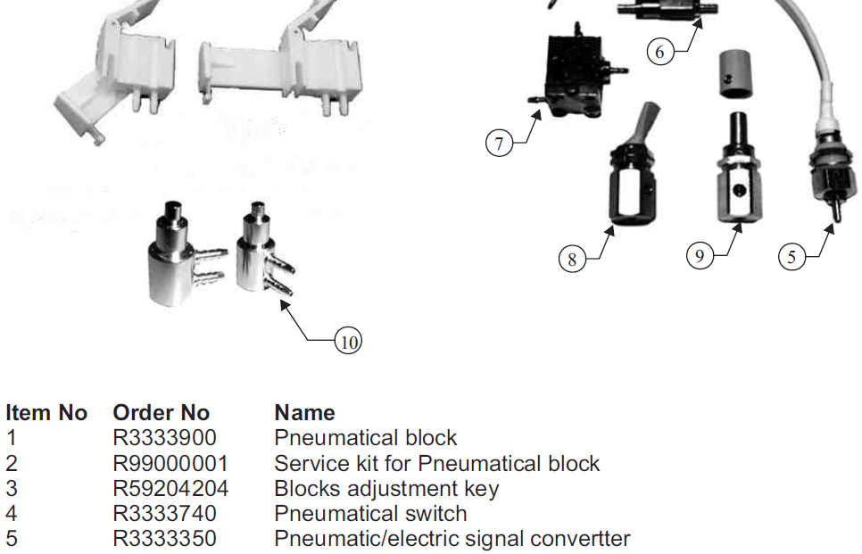

Вот картинка из технического описания. сопротивление сенсора возможно ошибочно указал, давно это было.
Деталька №5.
http://www.fimet.fi/index.php?item=312&ref=265 spare parts

Загрузил в хранилище.
FIMET_20pi_C3_A9ces_20unit_2008.pdf

4251372.jpeg из поста выше, самое ценное что было в инструкции. Копал лет 10 назад.
Возможно сопротивление в омах. Подписывал схему не я.

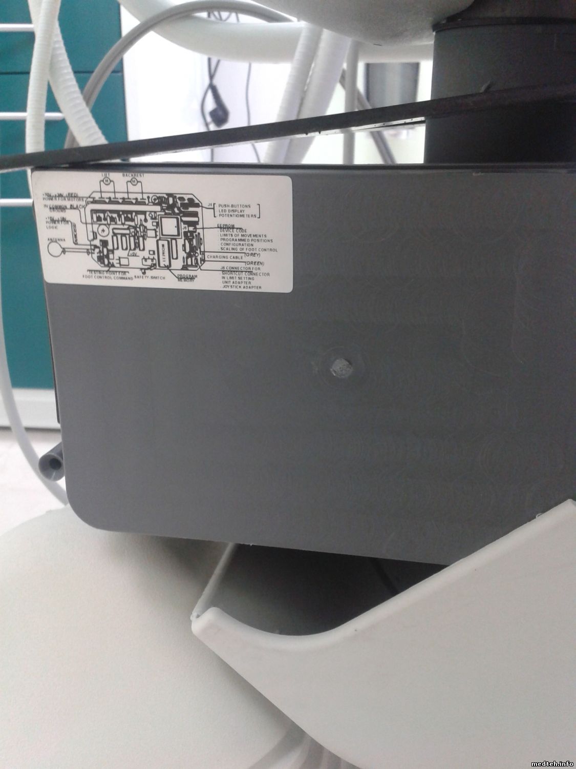

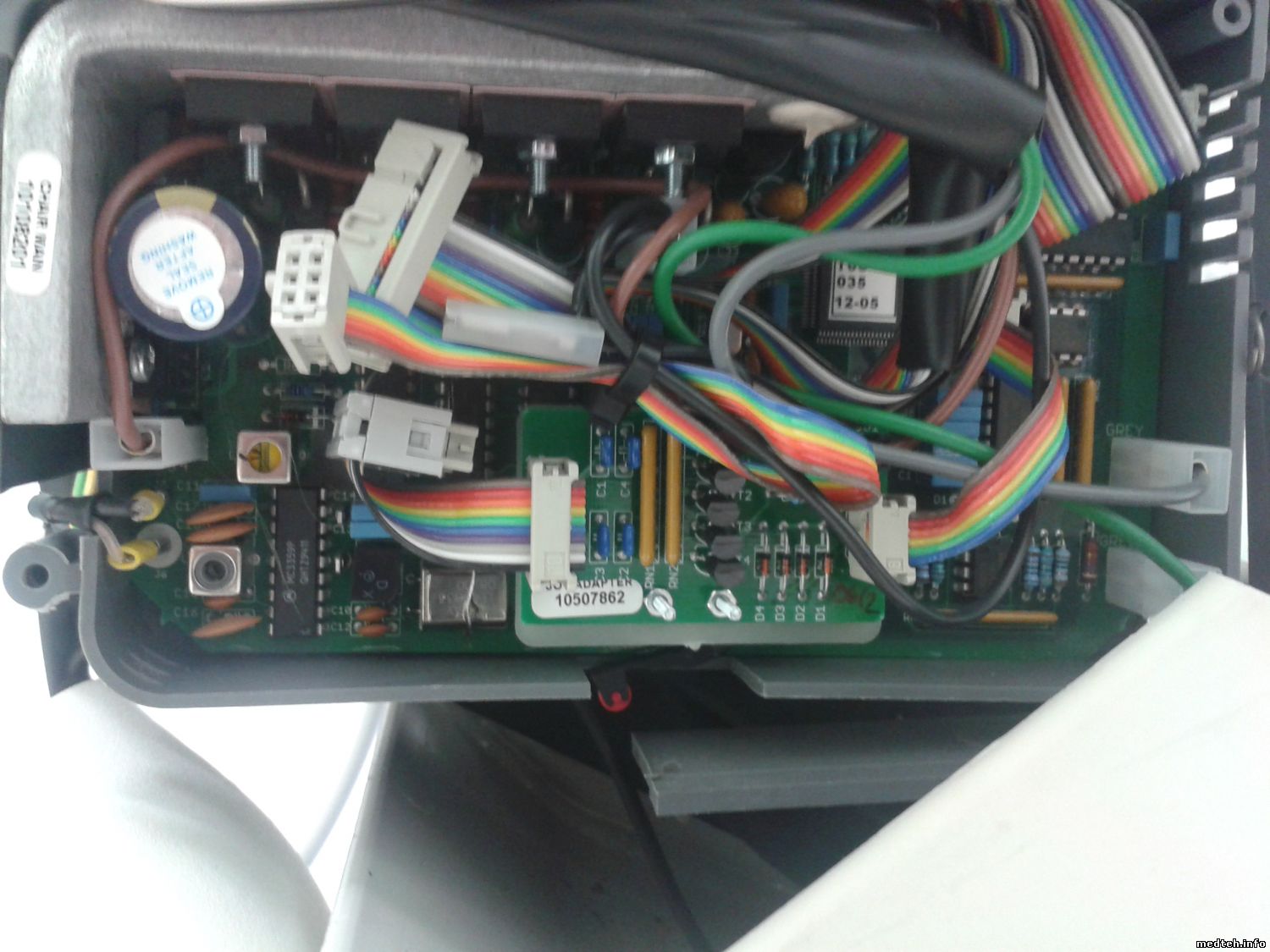

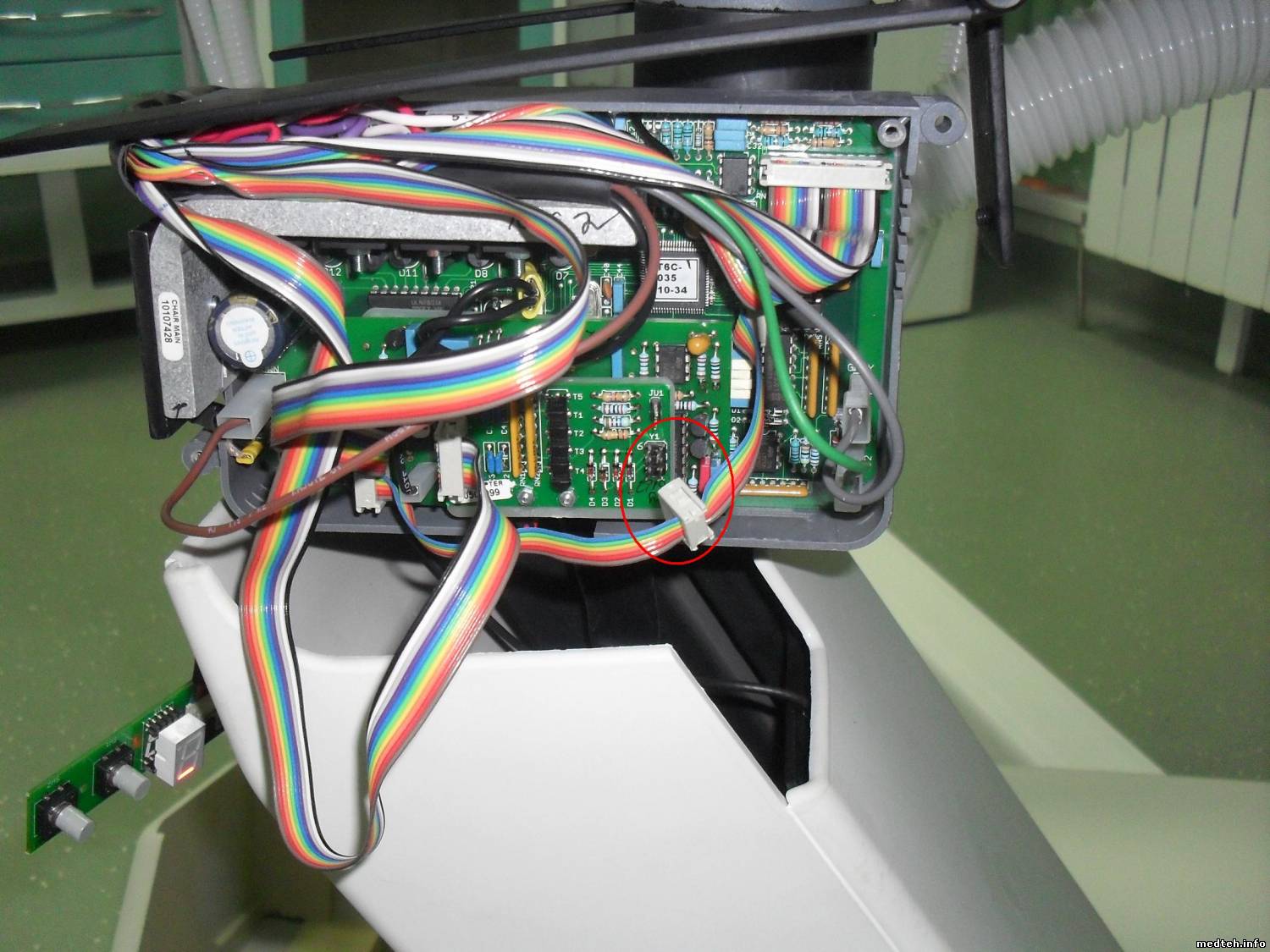

Возникла следующая неисправность: не опускается сидушка кресла(F1 Mondo) ни с пульта врача, ни с пульта ассистента, ни с джостика кресла. Другие положения кресла работают. Неисправность скорее всего в плате управления, т.к. кресло можно опустить используя положение 0.
У кого какие идеи будут по ремонту платы.

На первом фото маленькая платка - это "входная", (от кнопок управления)? Если да, то думаю надо менять соответствующий транзистор.
mutaborДата: Пятница, 13.Июн.2014, 21:04 | Сообщение # 40
Я тоже думала, что дело в этой плате...
Но сегодня переставил с исправного кресла
проблема осталась.
