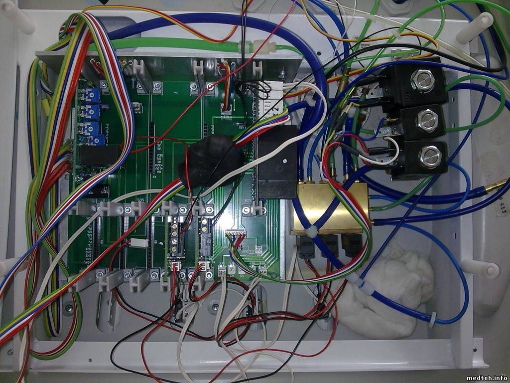

Я врач стоматолог, установка Smile Mini 04, новая, не работает подача воды на наконечники. Снимал наконечники, вода тоже не идёт, только воздух, на пистолет вода/воздух всё подаётся без проблем.
Регулировку воды и воздуха вращал, находятся под креслом, не помогает, больше не нашёл никаких регулировок.
Ещё одна проблема: после включения установки и нахождения её в режиме ожидания хотя бы 30 сек при нажатии на педаль не вращается ни один наконечник, вообще никак не реагируют! Всё начинает работать только после нажатия кнопки он/офф, как при перезагрузке компьютера.
Установка находится на зоне строго режима (исправительная колония). Пригласить техника очень большая проблема. Никакой документации после монтажа не сохранилось. Огромная просьба помочь разобраться с проблемой доступным для врача языком, или по возможности выслать инструкцию по эксплуатации на почту amf15@list.ru .
Спасибо!

YRA46Дата: Вторник, 17.Мар.2015, 14:26 | Сообщение # 15
Стоматология, Стерилизация
г. Курск
снизу столика справа пневмотумблер переключали.
Регулятор подачи воды снизу столика открыть.

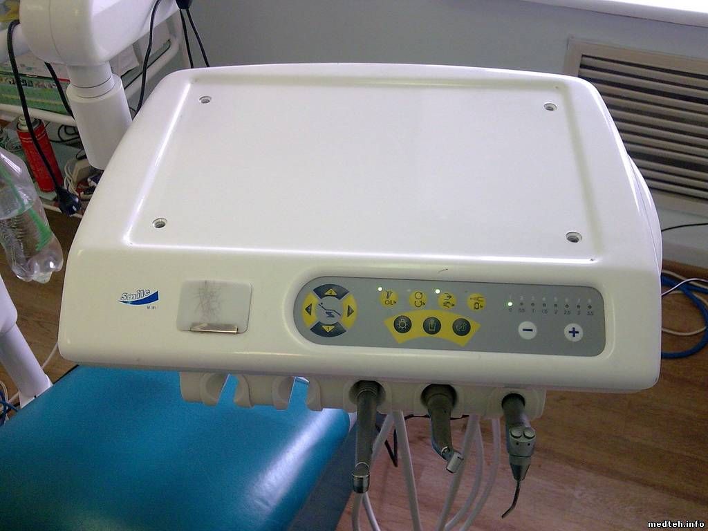

Имеется установка Smile Mini04.
У которой микромотор сам по себе включается и работает на средних где то оборотах. Может пройти 5, 10, 20 минут, а может и сразу сам включится, при включении установки.
При этом вода и воздух не включаются.
Педаль, шланг, микровыключатель не при чем.
На плате, которая отвечает за микромотор (SMC) были заменены электролиты, микросхема LN723CN, транзистор TIP142
От педали работает как задумано.
Кто сталкивался и подскажет как решить данную проблему? :)

Yulana34Дата: Понедельник, 30.Сен.2019, 17:49 | Сообщение # 36
Недавно сталкивался с подобным. На плате была куча следов разных жидкостей (вода, масло). Проблема решилась тщательной промывкой платы и всех разъемов спиртом и клинером.
KikulДата: Понедельник, 30.Сен.2019, 18:32 | Сообщение # 37
У вас сообщений: 113
К сожалению внутренности столика, в том числе и платы чистые, без следов каких либо жидкостей(
Yulana34Дата: Понедельник, 30.Сен.2019, 18:55 | Сообщение # 38
Kikul,
В таком случае могу только пожелать удачи.
В хранилище есть все схемы.
