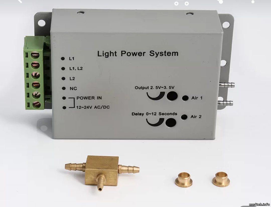

Добрый день, хотел бы воспользоваться вашей помощью в поключении фиброоптики к стомат установке, в наличие есть блок управления и шланг 6 канальный, что еще необходимо? как сам блок подключить, в Устаеовка А3600 китай

Если A3600 это Mercury anya, а блок обычный китайский, тогда. Открываете блок врача берете свободные 24 вольта на питание блока, подключаете через тройник воздух (можно сделать чтобы свет загорался сразу как берешь наконечник из гнезда, а можно когда жмешь на педаль)
А вообще все как обычно, если вы такой вопрос задаете, то оставьте это дело знающему человеку, либо конкретизируйте вопрос фотографиями и и детальным описанием.

установка китай А3600 и блок китайский

блок китайский

с чем соединять тройник и откуда провода подсоединить к блоку?

Это каким образом? Ведь на
при снятии наконечника давление снимается, ("пшик"), а для блока фиброоптики нужно давление! Или Вы предлагаете целый "огород городить", чтобы
