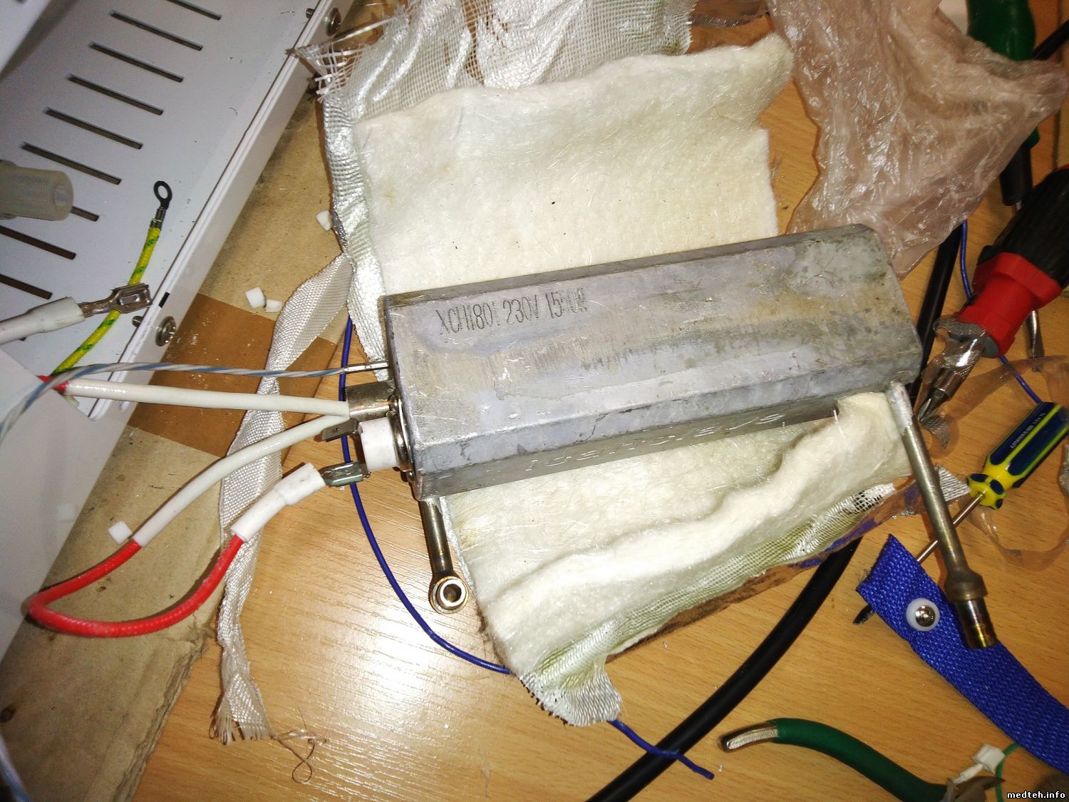

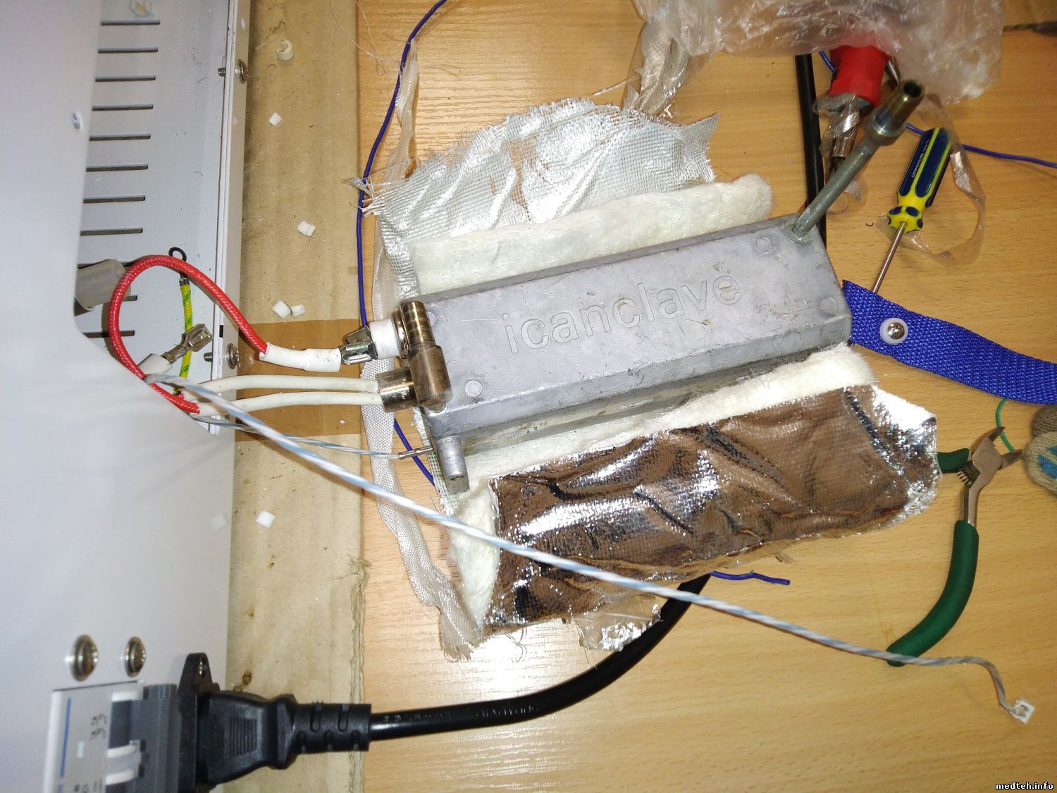

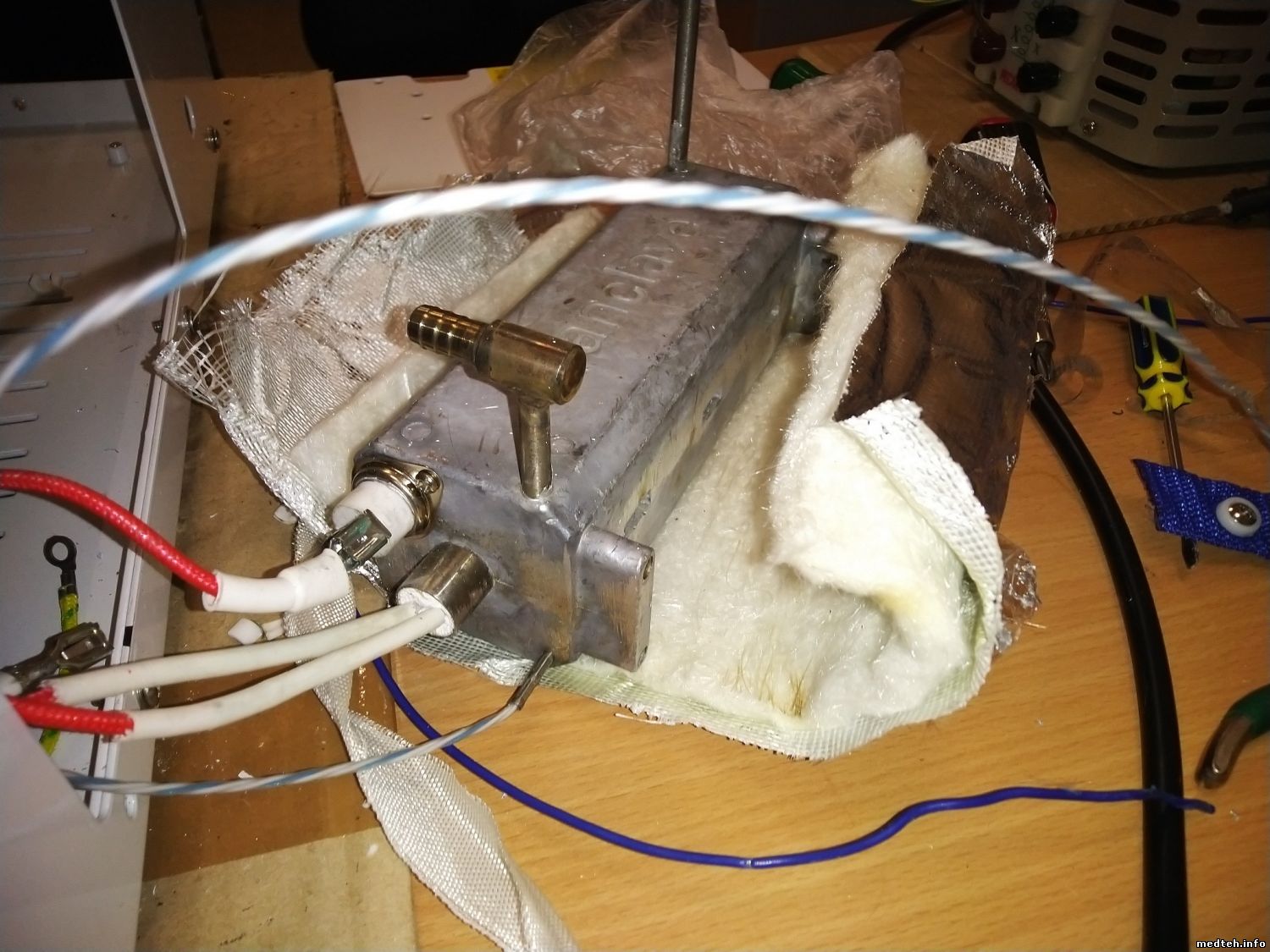

Здравствуйте коллеги!!! Ищу запчасть для автоклава IcanClave STE-23 нужен парогенератор, помогите найти.... unknown

goscha-belДата: Четверг, 24.Окт.2019, 19:02 | Сообщение # 908
Цитата Ermak ()
нужен парогенератор
А что с ним? Может просто почистить? blush
ErmakДата: Пятница, 25.Окт.2019, 08:53 | Сообщение # 909
У вас сообщений: 75
Тюмень
Умер нагреватель
bektyishДата: Пятница, 25.Окт.2019, 14:31 | Сообщение # 910
Ermak, если терять нечего - попробуй расковырять нагревательный элемент , там похоже отверстие замазано , а потроха могут быть очень простыми . Чем черт не шутит ,может туда можно галогенку вставить на 220 в .

ErmakДата: Понедельник, 28.Окт.2019, 10:01 | Сообщение # 913
У вас сообщений: 75
Тюмень
Спасибо всем за помощь!!! Как придет запчасть - поставлю, а это сломанную вскрою и посмотрю что там да и как и постараюсь выложить сюда для общего представления и ознакомления.
