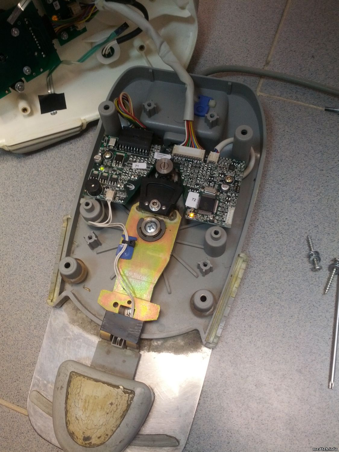

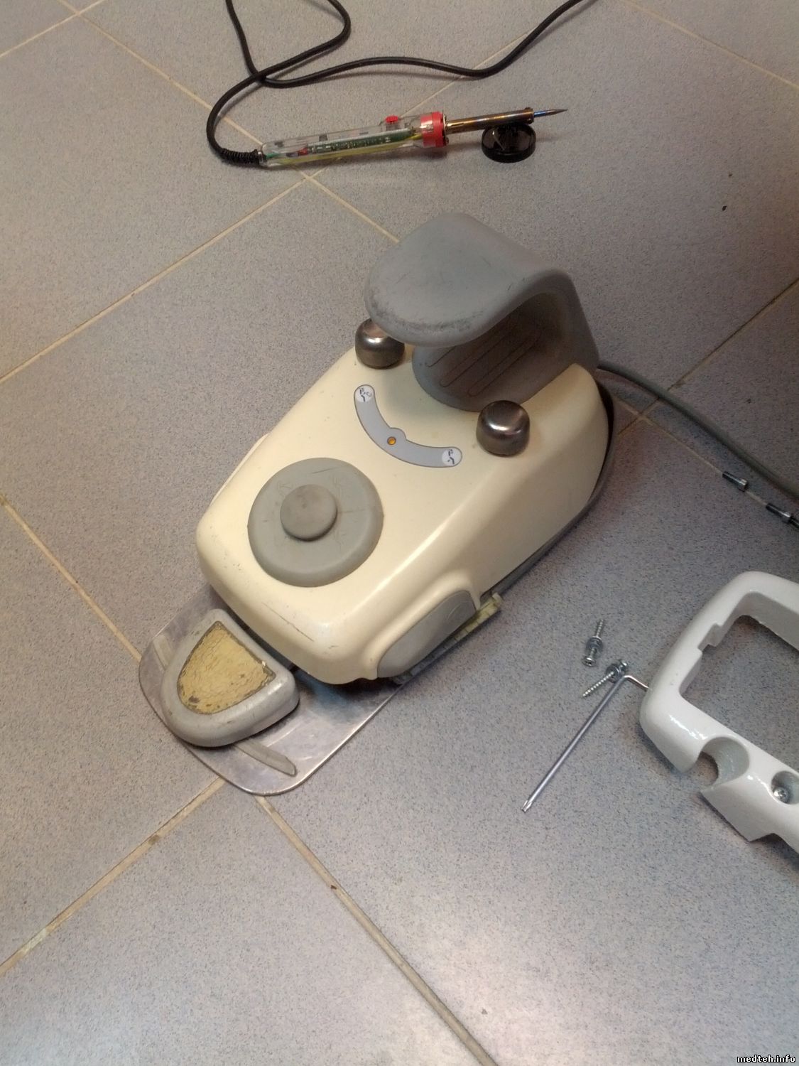

Здравствуйте коллеги. Стоматологическая установка Stern Weber S300 CONTINENTAL итальянской фирмы CEFLA S.C., SN 71400100, 2002 г/в.. Помогите, пожалуйста, разобраться с очень умной системой. Суть проблемы: при попытке работать мотором плата управления (97692900) включает продувку, воздух на спрей и свет, но отказывается запускать мотор. Обороты на дисплее меняются и в ручном режиме и с педали, реле щёлкают элементы на плате мотора все живые, мотор живой, провода целые. Доктор говорит, что ранее такая проблема была и заключалась в неисправности педали. Вскрыл педаль и понял, что мозгов в ней ... Умная, в общем (97040387). Та, которую надо не только двигать, но и нажимать. Изучение мануалов показало, что платы мотора с таким номером в документации нет, и система работает по CAN шине. Разъёмы для всех плат, в принципе, одни и те же, поэтому, наверное, сигналы и напряжения там идентичны (как мне кажется) и в инструкции описаны (очень кратко, назначение разъёмов, основные элементы, настройка). Это не проблема. Проблема, я думаю, в CAN. Мануал пишет про Test the Can bus signals with the special Digit System Tester. Естественно, у меня его нет и взять негде. Внимание вопрос: если заменить педаль с "мозгами" на другую (например, 97040386 обычная, с потенциометром), то заведётся ли? Надо ли будет что-то перенастраивать где либо (программно или аппаратно) или вставил в разъём и работает (чёт сомневаюсь)? Или может я всё усложнил и есть способ проще?
P.S. Нашёл один оборванный провод в общем кабеле педали, но не завелось.

V_A_S_H, другие инструменты работают? С педали ими можно управлять? Как ведёт себя, например, турбина? .

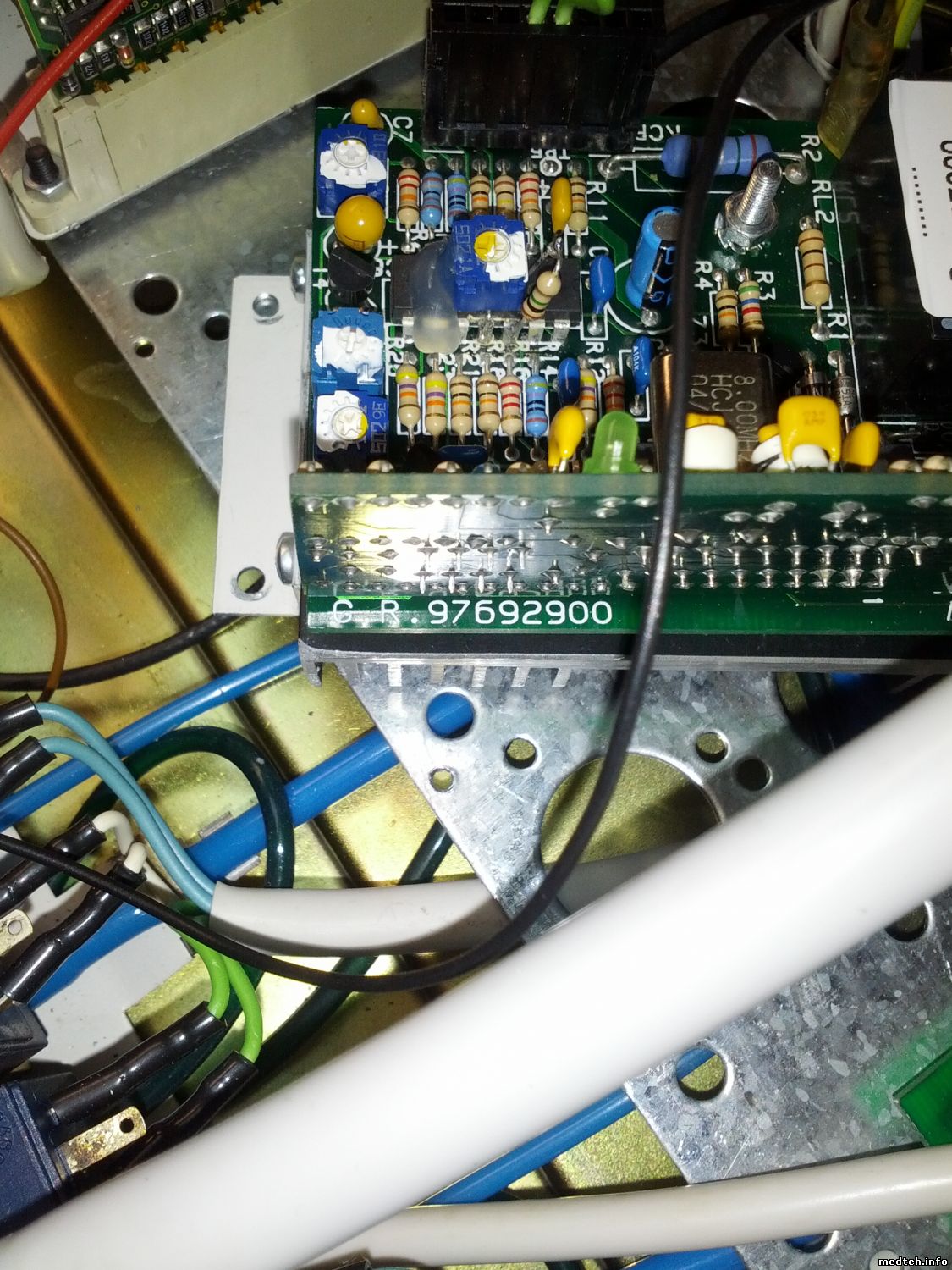

V_A_S_H, посмотрел на плату мотора 97692900 ... Где Вы там увидели CAN bus ?

Все остальные системы в полном порядке,работает все.

посмотрел на плату мотора 97692900... где Вы там увидели CANbus ???
Я там ее тоже не увидел,просто не знаю как она выглядит.В мануале написано,что все системы общаются по CAN. Плата мотора включает свет и отрабатывает клапанами воды и воздуха.Все элементы платы похоже исправны.Есть ощущение(может интуиция ),что нет управления оборотами,то есть от мозгов установки нет сигнала на элементы управления платы мотора.Так же владелец оборудования указал,что проблема уже была и решение было в педали.Внутри корпуса педали визуально проблем не обнаружил,правда сдернуты разъемы боковых кнопок(которые у основания).Так же ,в кабеле(мастер работавший до меня ,по не понятной мне причине ,перерезал провода кабеля педали и спаял их потом заизолировав изолентой(как положено,синей))я нашел обрыв в месте пайки,обрыв устранил ,но увы,не помогло.
V_A_S_H, исходя из вышеописанного Вами,рекомендую оставить педаль в покое.(педаль не умеет делать различий между турбиной, мотором и скалером).
управление установкой от Вашей педали происходит в аналоговом режиме.(нет там CANbus)

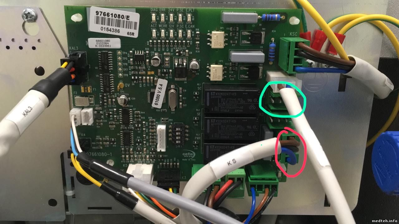

Напряжение управления оборотами мотора или управления пропорциональным клапаном турбины, Вы можете измерить на 9 ножке разъема KS (канал А, или канал В, или канал С, или канал D),
измерения проводить относительно контрольной точки на материнской плате обозначенной как " 0V ". Диапазон значений должен быть 0 - 10V .
(как один из возможных вариантов ,может быть неисправен сам канал управления на материнской плате , например канал " С " , в который включена плата мотора - это легко проверить , включите на его место турбинный модуль(заведомо исправный) и протестируйте его работоспособность, если ОК! значит этот канал материнской платы исправен, и как вывод- неисправен модуль управления мотором.)

Всем привет. В общем, по порядку. Материнская плата сама определяет на какой позиции чего воткнули.Пробовал перебросить плату управления турбиной на место мотора все работает, на девятой ноге(как сказал многоуважаемый UkrmedDental) напряжение меняется от 0 до 10V. .Напряжение питания 30V в наличии. Таким образом сделал вывод, что не исправна плата мотора. Выдал рекомендацию на заказ новой. Старую попробую вылечить ради спортивного интереса и самообразования (я не электронщик, я только учусь), если получится отпишусь. Всем участвовавшим огромное спасибо.

Здравствуйте коллеги. Проблема решена, причина: - силовые транзисторы BDW93C и BDW94C. Заменил и всё работает. Вот только не могу понять как програмируется подача спрея на инструмент? На турбинку в частности. Вода подается, а воздух нет. Причём, продувка, после сброса педали, есть. В инструкции не нашёл. Ткните, пожалуйста, пальцем, если не затруднит.

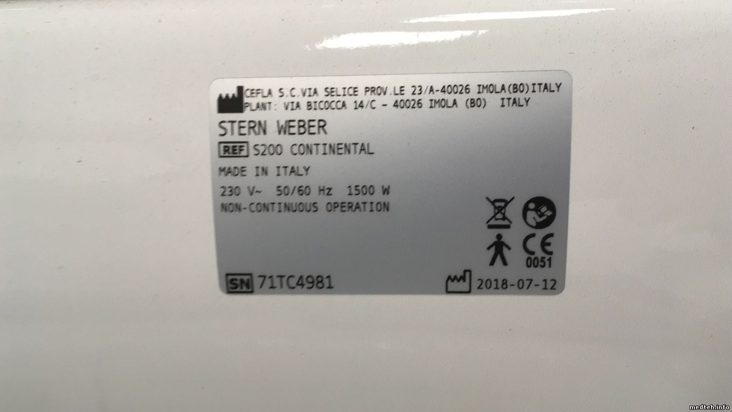

Добрый день. Подскажите, как обучить кресло на стоматологической установке Stern Weber S200 Сontinental? Установка куплена год назад. Документы отсутствуют. После установки всё работает кроме кресла ...
Дата: Пятница, 24.Янв.2020, 11:10 | Сообщение # 23
дилер
Зажимаете обе верхние кнопки на педали (при выключённой установке) и удерживая их включаете установку. Как только начинает идти зуммер, отпускаете кнопки и импульсно нажимаете правую кнопку на педали. Так калибруется кресло.
