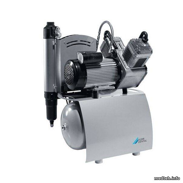

Добрый вечер всем.
Имею такой вопрос: в декабре "полетел" двухцилиндровый безмасляный компрессор с мембранным осушителем
Durr Duo ... фирмы Durr Dental AG (или SE - ? см. шильдик ): как на фото.
Ну, как "полетел": обычно напирал давление и немного сбрасывал и работал. А тут стал постоянно набирать и выпускать, потом опять набирать и выпускать, постоянно. При этом работал и сам отключался, после включения опять работал какое-то время (30 -60 мин) и отключался.
Все фильтры были поменяны 3,5 месяца до этого. : все 4-е.
Забрали компрессор на ремонт.
Смотрю написано, что поменяли также коалесцентный фильтр.
Спрашиваю: зачем? Его по тех.документации меняют 1 раз в год, а он в эксплуатации всего 3,5 месяца.
Ответ дали такой: "Проблемы, которые мы обнаружили, связаны с отложением загрязнений в сухом контуре. Так как сухая колонка — очень дорогая деталь, которую придётся заменить в случае её поломки. (1270,00 евро) и чувствителен к загрязнению, в этом случае мы не будем рисковать и заменим этот фильтр снова.
Искренне Ваш,”
То есть поменяли почти новый фильтр на совсем новый?
Так, правда, было необходимо сделать?
Или ?!
