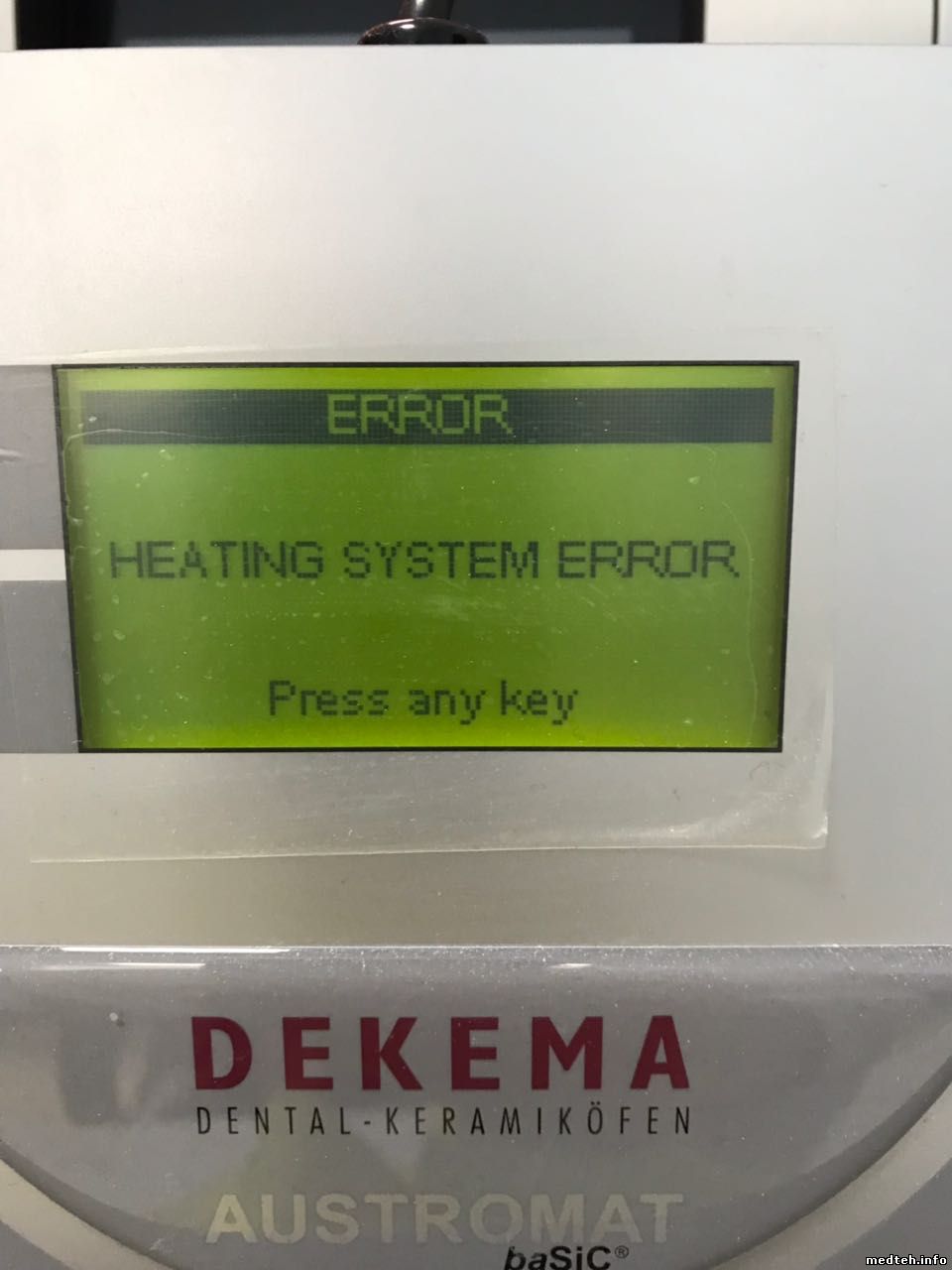

При работе печи Austromat basic немецкой компании бренда "Dekema" для спекания циркония появилась ошибка на дисплее (фото прилагаю).
Вероятность: сдохли термоэлементы?

Надпись на дисплее: "Ошибка системы нагревателя (головы). Нажмите любую клавишу. Наверное, нагреватель в обрыве".
Во всяком случае, надо посмотреть визуально или прозвонить на обрыв ...

Сегодня будем смотреть два тэна на наличии перегоревшего или поврежденного. При показе комнатной температуры - термопара не оборвана,я правильно понимаю?
в общем то да. Обрыв термопары обычно показывает максимум температуры сразу.
