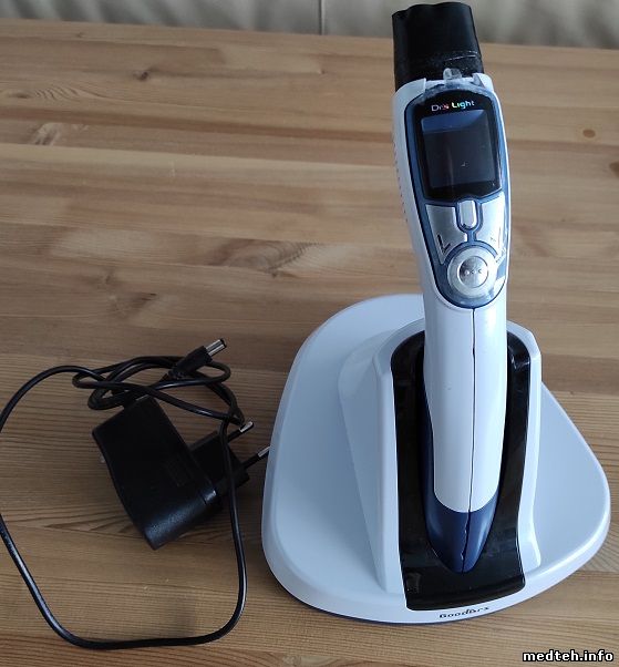

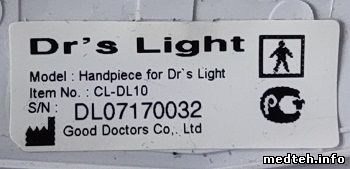

Помогите, пожалуйста, в ремонте полимеризационной лампы Dr's Light. Model: Handpiece for Dr's light. Item No.: CL-DL10 фирмы Good Doctors корейского производства, выпущенной в июле 2017 года.
Лампа при нажатии на кнопки, не выдаёт никакой звуковой и визуальной индикации. Судя по частично разбитому корпусу в верхней части дисплея и расколотому держателю световода, было падение с высоты.
Зарядная база работает исправно, светодиоды индицируют как должно, напряжение зарядки есть. Сам Li-ion элемент АКБ лампы исправен.

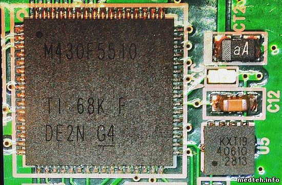

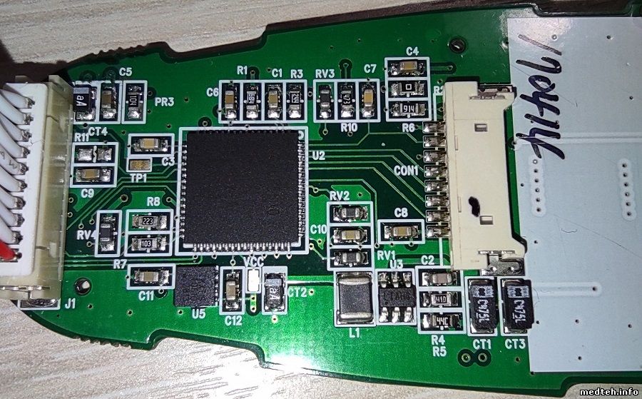

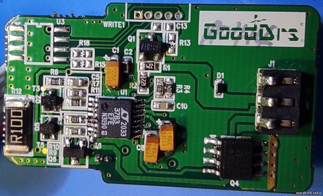

2. Скорее всего, суть неисправности заключается в некорректной работе платы питания. Думается мне, что из-за падения нет сигнала прерывания от кнопки или главный микропроцессор M430F5510 с платы управления не запускает плату питания.

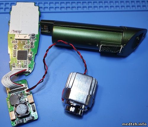

3. Для устранения неисправности делалось:
- в ходе внешнего осмотра платы питания под микроскопом каких-либо визуальных дефектов (мест нагрева, непропаев и обрывов) не было выявлено;
- проверка работоспособности УФ светодиода с подключением к лабораторному блоку питания. Диод светится, исправен;

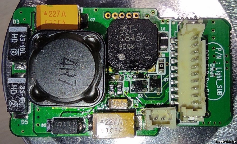

- проверка радиокомпонентов с отсоединением от платы: R100, Q5, Q2, Q6, C1, C2, U1, Q1, C8, C9, D1, Q4 - с одной стороны платы. Все целые;
С другой стороны платы: D3, D5, C7, D2, L6, R16, Q7, Q3, D4, C6, C3, C (227A 03CF4). Все целые, но здесь внимание привлекли D3 и D5: обычно D - это диод (Diode), а на места диодов запаяны танталовые конденсаторы ёмкостью в 33 мкФ.
Врач сказал, что до этого лампа в ремонте не была. Почему вместо диодов запаяны конденсаторы?
Остальные компоненты не отпаивались мной и замерялись на плате;
- U1 - это LTC3783EFE (драйвер светодиодов PWM и Boost, Flyback и контроллер SEPIC), заменил на новый. Но лампа не заработала. Напряжение на плату питания подавал как от ЛБП (U=3.7 В), так и от родного АКБ (для чего приходилось собирать лампу);
- динамик BZ1 - BST-0845A с платы не отпаивался и его сопротивление R=28 Ом (по даташиту 30 Ом);
- индуктивность L1 - 4R7 (4,7 мкГн) не выпаивал, дабы не повредить так как она приклеена зелёным композитом и припаяна. Звонится накоротко и R(L) = 0.1 Ома.

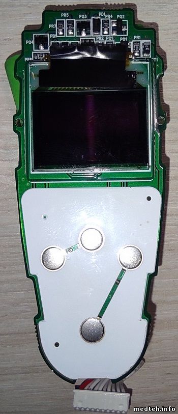

Еще фото.
