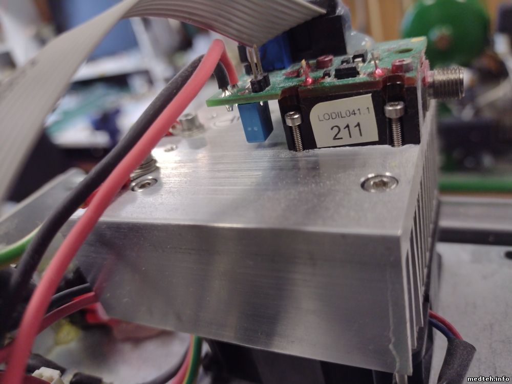

Ошибок нет. Pilot светит красным лучом. При нажатии на педаль пишет: "laser emission", но излучения нет.
Вообще не прожигает.
Световод меняли.
На блок лазерного диода поступает 1.3 В.
Может, кто знает где найти такой блок или лазерный диод?

seabeeДата: Четверг, 26.Янв.2023, 10:57 | Сообщение # 3
У вас сообщений: 1319
Спасибо.Продули воздухом от пыли,поменяли термопасту и заработал.
