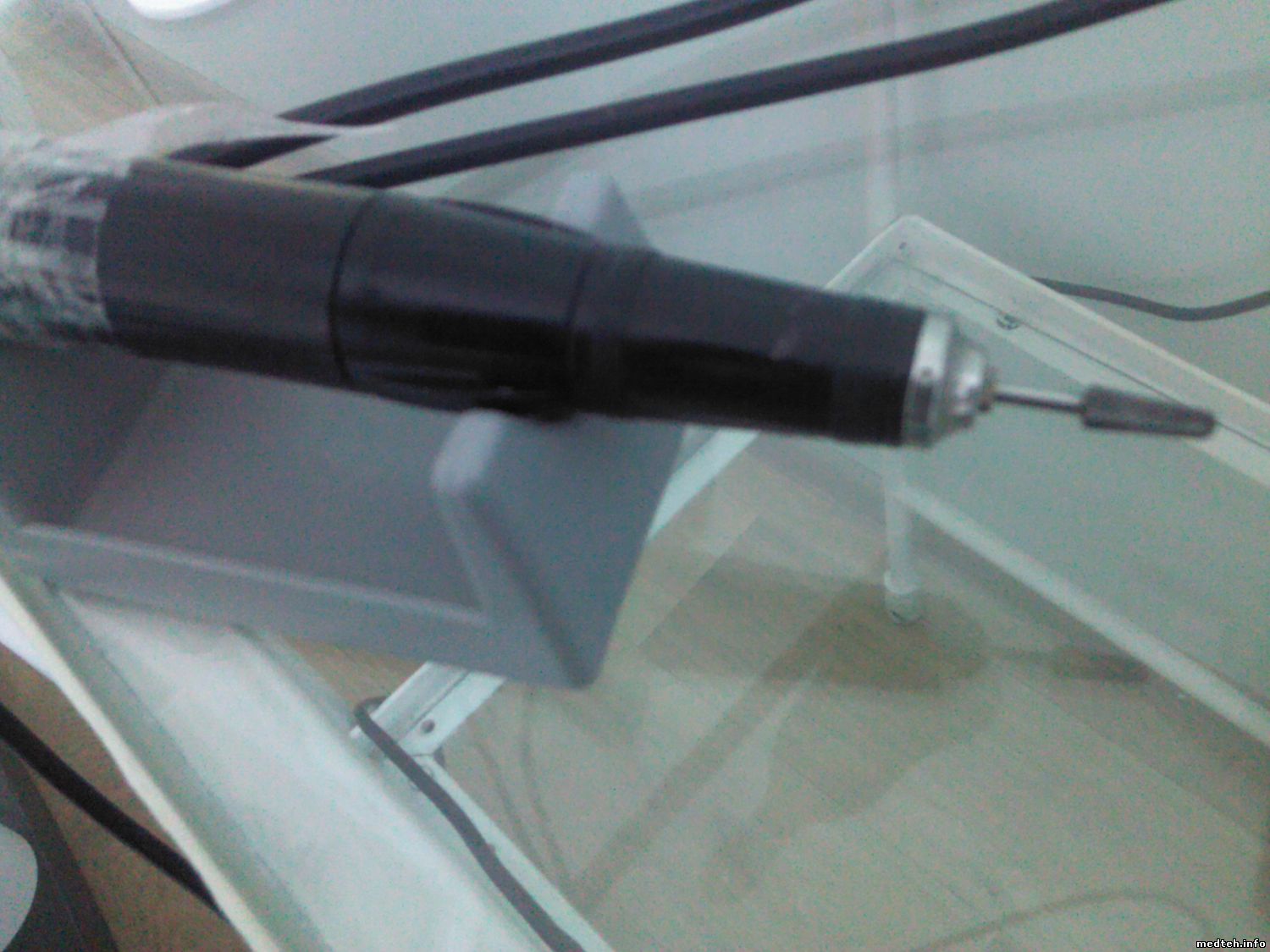

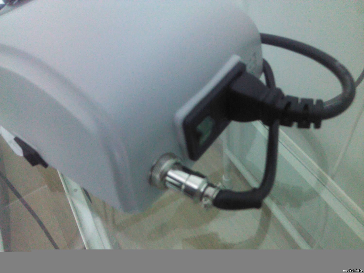

bektyishДата: Суббота, 26.Ноя.2022, 11:09 | Сообщение # 13
Вот про такой мотор я писал: http://www.medteh.info/_fr/196/7549108.jpg , http://www.medteh.info/_fr/196/9519102.jpg ,
Без индикации оборотов.
Бесколлекторный, без обратной связи (то есть, подшипники можно и в моторе менять).
На момент покупки стоил как Strong.
