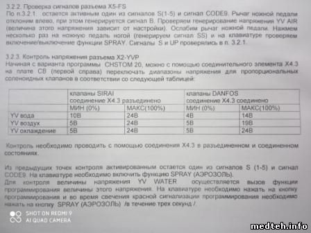

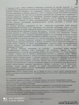

Установка SMILE SHARM. Может кто владеет методикой настройки-программирования напряжения на пропорциональных клапанах? ...

YRA46, к сожалению, только на бумаге.

Только вот тогда не понимаю. Прошивка SHSTOM20. Клапана стоят Danfoss. Для них как раз выходное напряжение соответствует установленным перемычкам. Катушки клапанов на 24 В. Установка 2006 года. Может кто, что поменял? ...

YRA46, а в чём проблема?
Там обычно вода не хочёт плавно регулироваться, в таком случае или меняется клапан, или клапан выставляется на максимум и ставится крантик.
Чистить пропорциональный клапан - это ненадолго.
