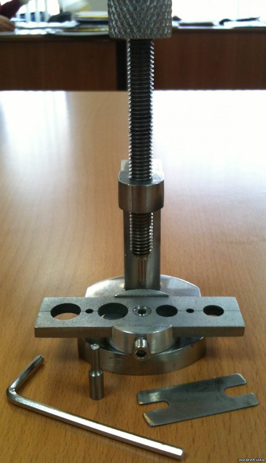

bigДата: Суббота, 22.Янв.2011, 04:08 | Сообщение # 3
У вас сообщений: 1155
Иногда приходится менять подшипники.
Это купил полгода назад ( made in China ), цена ~ 2,5 тыс.руб.
А это я сделал из подручных средств 10 лет назад.
ГеогрийДата: Суббота, 12.Фев.2011, 15:08 | Сообщение # 4
Якутск
опа интересно а как вы этим пользуютесь? я со стомотологией не часто занимаюсь)
dima_perikovДата: Суббота, 12.Фев.2011, 15:40 | Сообщение # 5
Стоматология, Косметология
Что именно вызывает вопросы?

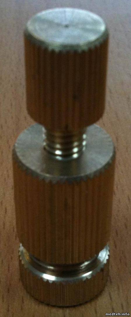

Для сьема подшипников сделал приспособу из микрометра 25-50мм.
dima_perikovДата: Суббота, 18.Июн.2011, 22:06 | Сообщение # 9
Quote (valeri195663)
Показывай

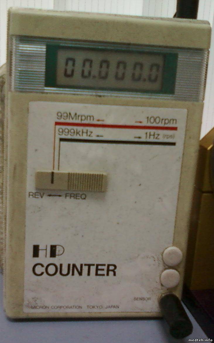

Quote (us-30)
подскажите-чем измеряете частоту вращения бора турбинам
Существует специальный прибор. Как-нибудь фото выложу

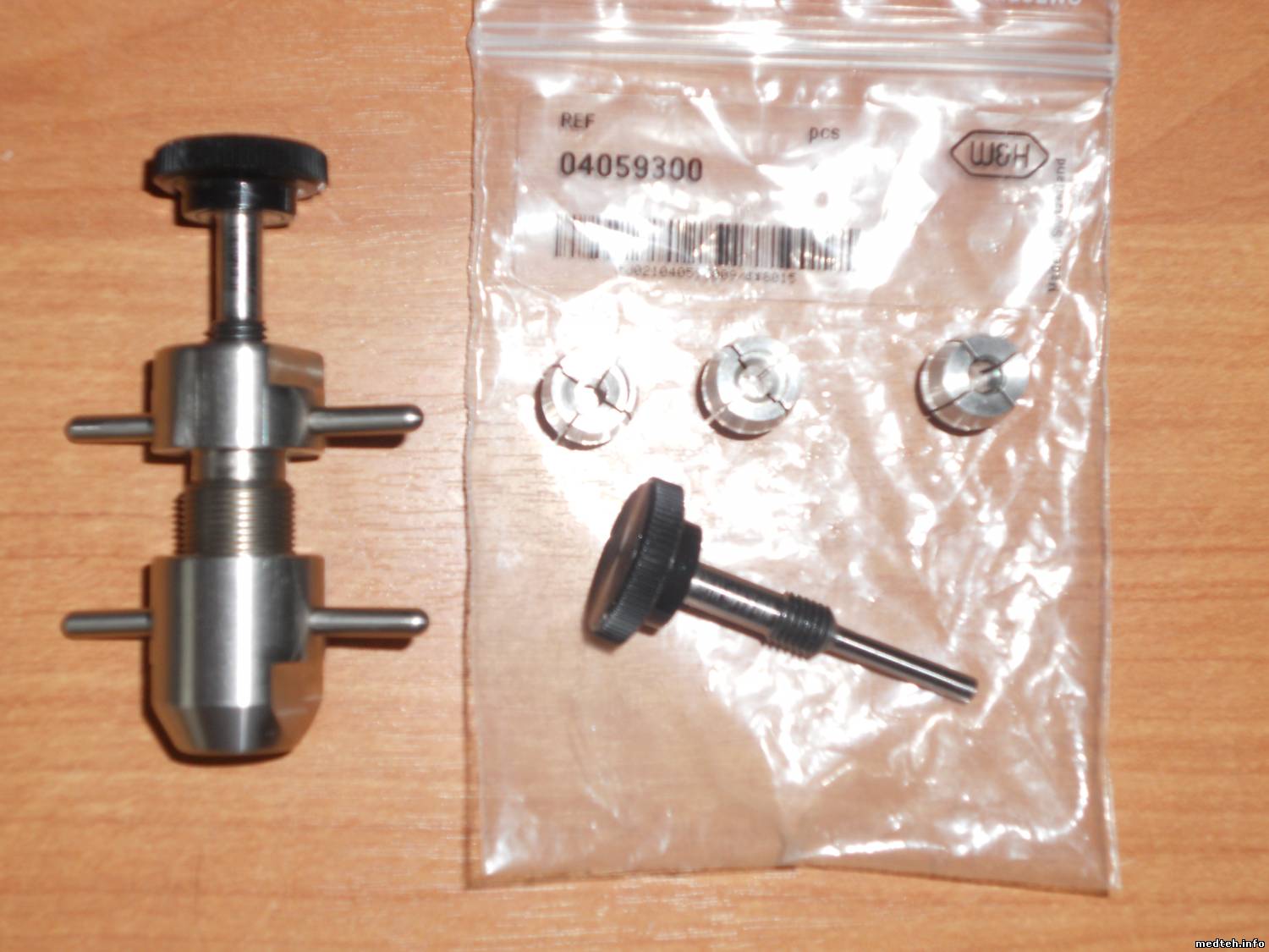

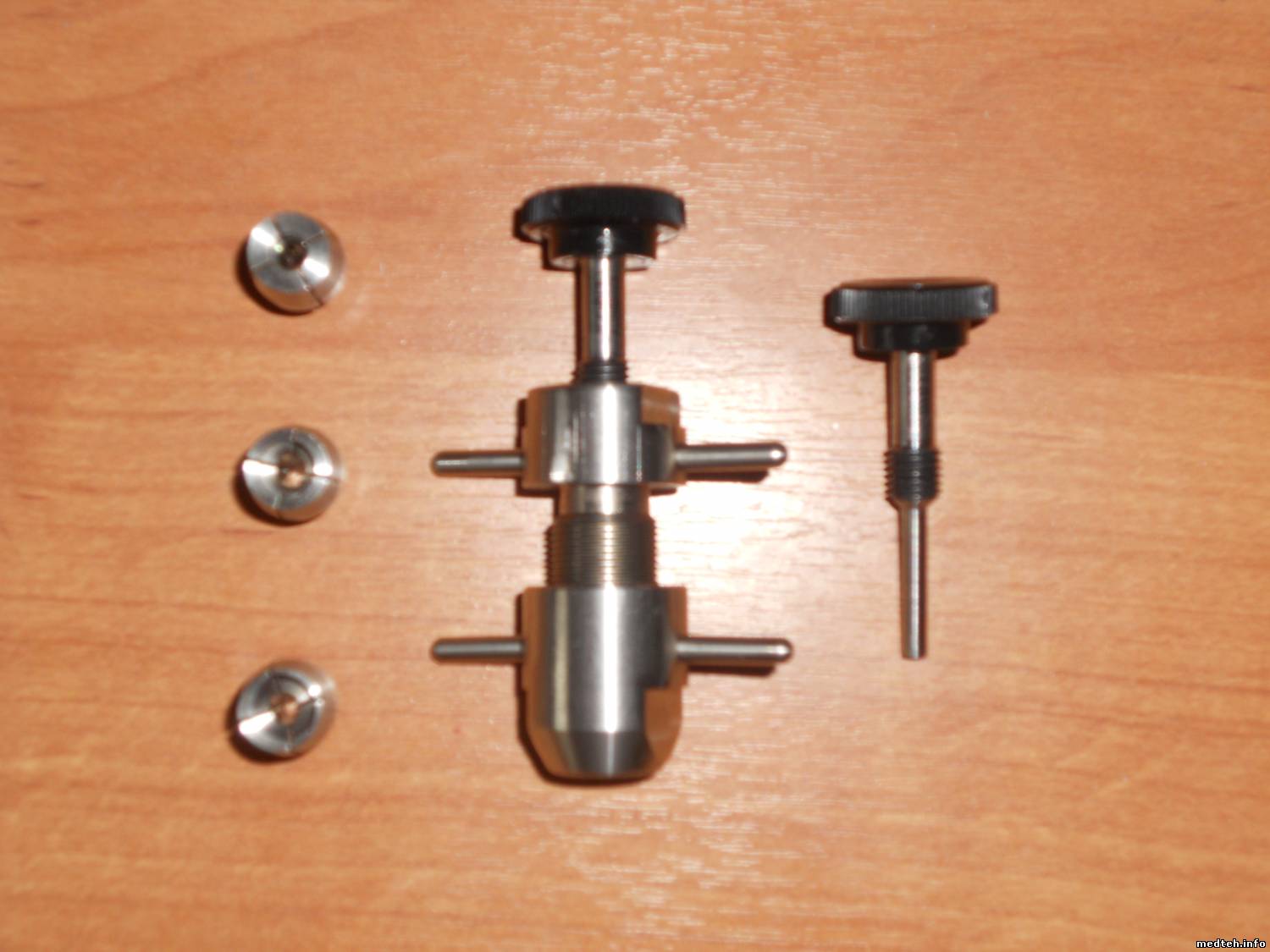

Заинтриговал!!! Давай делись секретом!

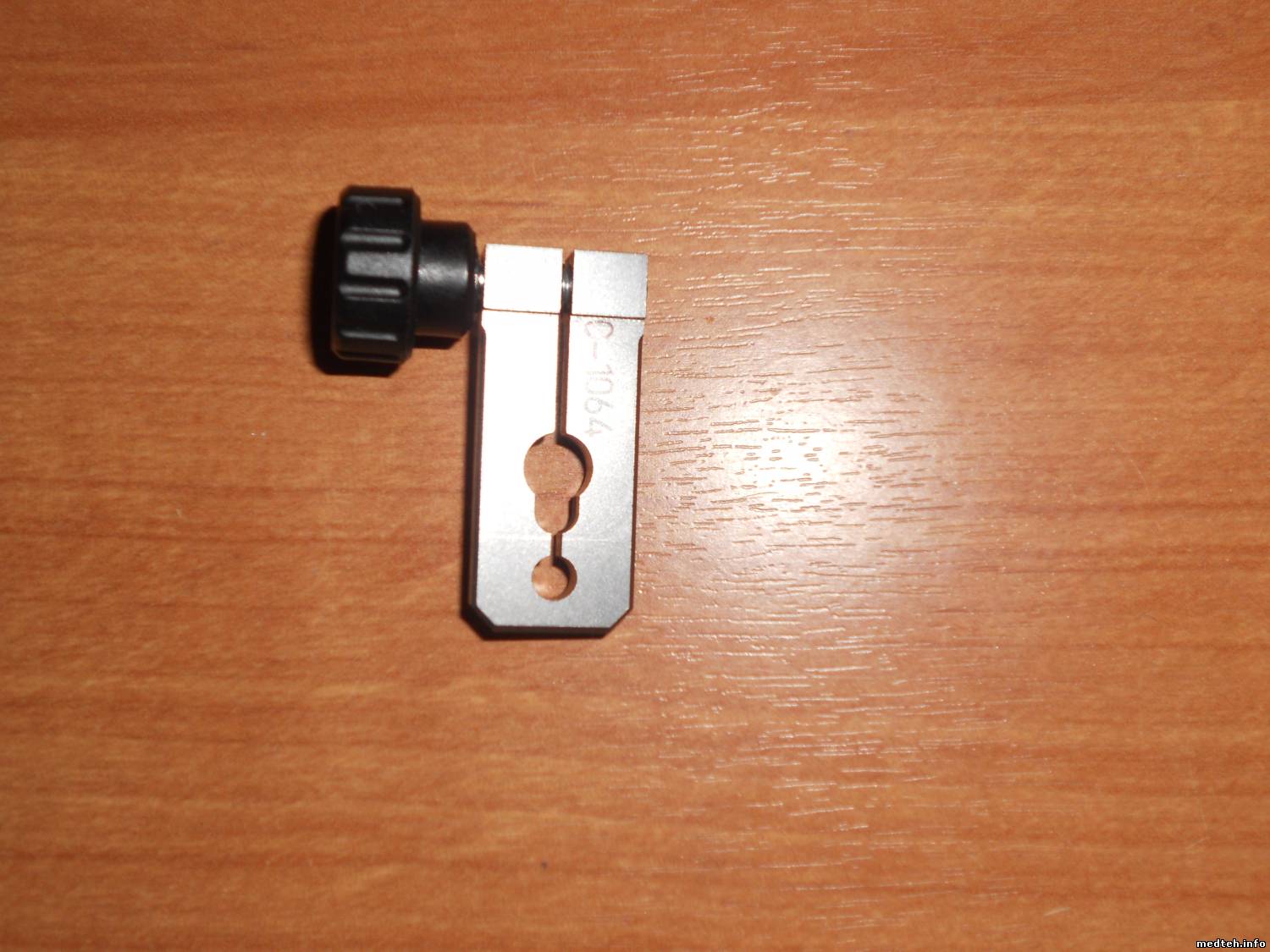

Вот тахометр:
А вот новые съёмники у W&H
и ещё один - супер, но дорогущий
1747833.jpg (138.7 Kb) · 1904170.jpg (157.6 Kb) · 2037460.jpg (150.0 Kb) · 6793616.jpg (127.6 Kb) · 0017793.jpg (101.5 Kb)
dima_perikovДата: Воскресенье, 19.Июн.2011, 12:59 | Сообщение # 11
У меня как на 4 и 5 фотографии. Съемник супер.
FF2FДата: Воскресенье, 19.Июн.2011, 13:40 | Сообщение # 12
У вас сообщений: 427
Quote (FF2F)
супер, но дорогущий
Работать ОЧЕНЬ приятно!!! ( иногда даже забываешь про цену biggrin )

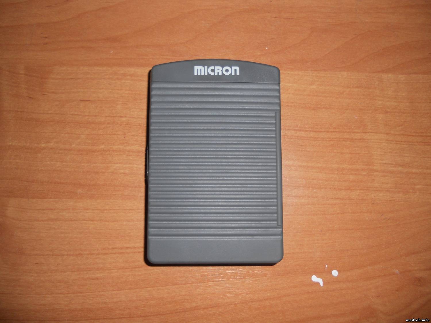

bigДата: Четверг, 23.Июн.2011, 02:49 | Сообщение # 17

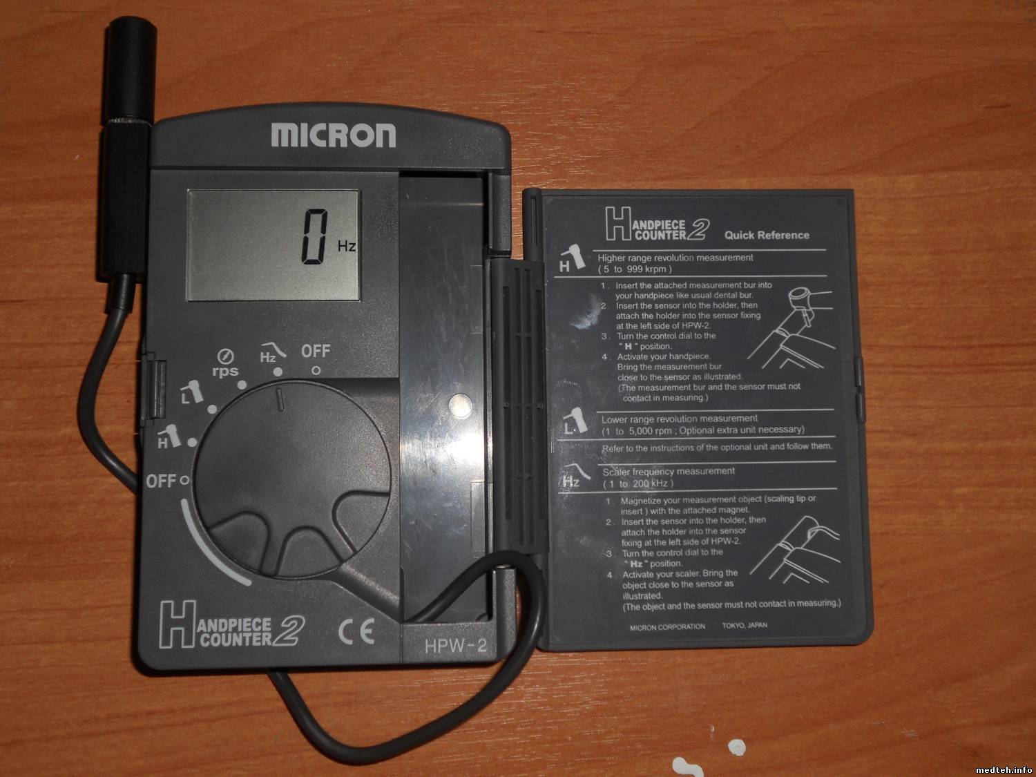

Quote (us-30)
Уважаемый BIG,подскажите-чем измеряете частоту вращения бора турбинам?
Благодарю за комплимент - использование в написании моего ник заглавных букв!
По существу вопроса. Частота вращения роторов значительно большей части техники не превышает 99 тыс. об. в мин. Следовательно, большинство производителей тахометров ограничиваются этим пределом измерений. Только один известный мне производитель, наверное, потому что он связан со стоматологией, выпускает тахометры до 999 тыс. об. в мин. Это японская фирма MICRON.
Прилагаю фотку их первой и брошюру о второй - текущей модели.
Вторую ( HPW-2 ) одно время продавал казанский Микрон. http://micron-kazan.com/cgi-bin/go.pl?i=41

FF2FДата: Четверг, 15.Сен.2011, 22:01 | Сообщение # 23
Quote (Fantom_NN)
А ты не мог бы размеры выложить? Хочу выточить нечто подобное.....
Quote (Fantom_NN)
Померь штангенциркулем....

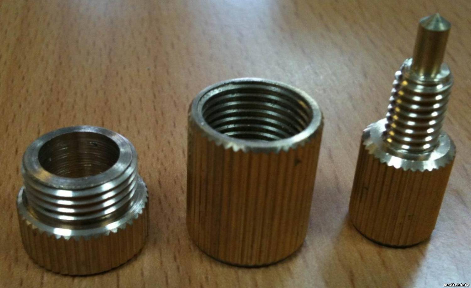

Там же всё видно! Внутренний диаметр цанги- внешний диаметр подшипника, либо того, что снимать собираешься.
Нижняя гайка (6793616.jpg ) сжимает цангу... - в идеале можно сделать универсальный съёмник на все виды наконечников,
причём в "базе" есть цанга , которая снимает внутренее кольцо подшипника ( когда подшипник развалился )
Fantom_NN,
Будут вопросы - пиши..

FF2F, вот я и хочу сделать универсальный.. А цанги к примеру от моторов, для сверления печатных плат, подойдут?

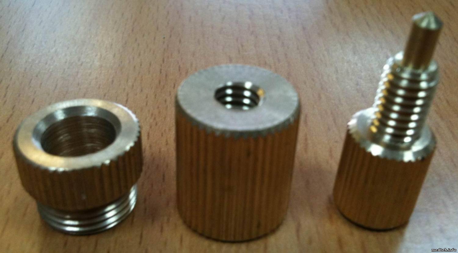

Вставлю и свои 5 копеек...
Я переделывал выжимное устройство (левое на фото).
Его средняя деталь несется к токарю, на предмет изготовления такой же, но длиннее миллиметров на 10.
Затем ротор вставляется (кнопкой вниз!!!, уже убил несколько валов), и в 2 приема снимается нижний подшипник и крыльчатка (в случае, если нужно вал менять).
Возникает резонный вопрос о нарушении балансировки ротора, но..... на практике 95% перебранных наконечников (с помошью лозовских подшипников) гарантийные полгода отхаживают...

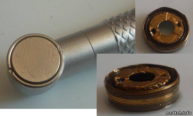

Говорят, это для "вскрытия" таких картриджей
dima_perikovДата: Четверг, 05.Янв.2012, 08:19 | Сообщение # 31
Quote (big)
На фото плохо видно. Посмотреть бы в разобранном состоянии.

bigДата: Суббота, 04.Фев.2012, 00:28 | Сообщение # 33
Quote (dima_perikov)
Пожалуйста:
