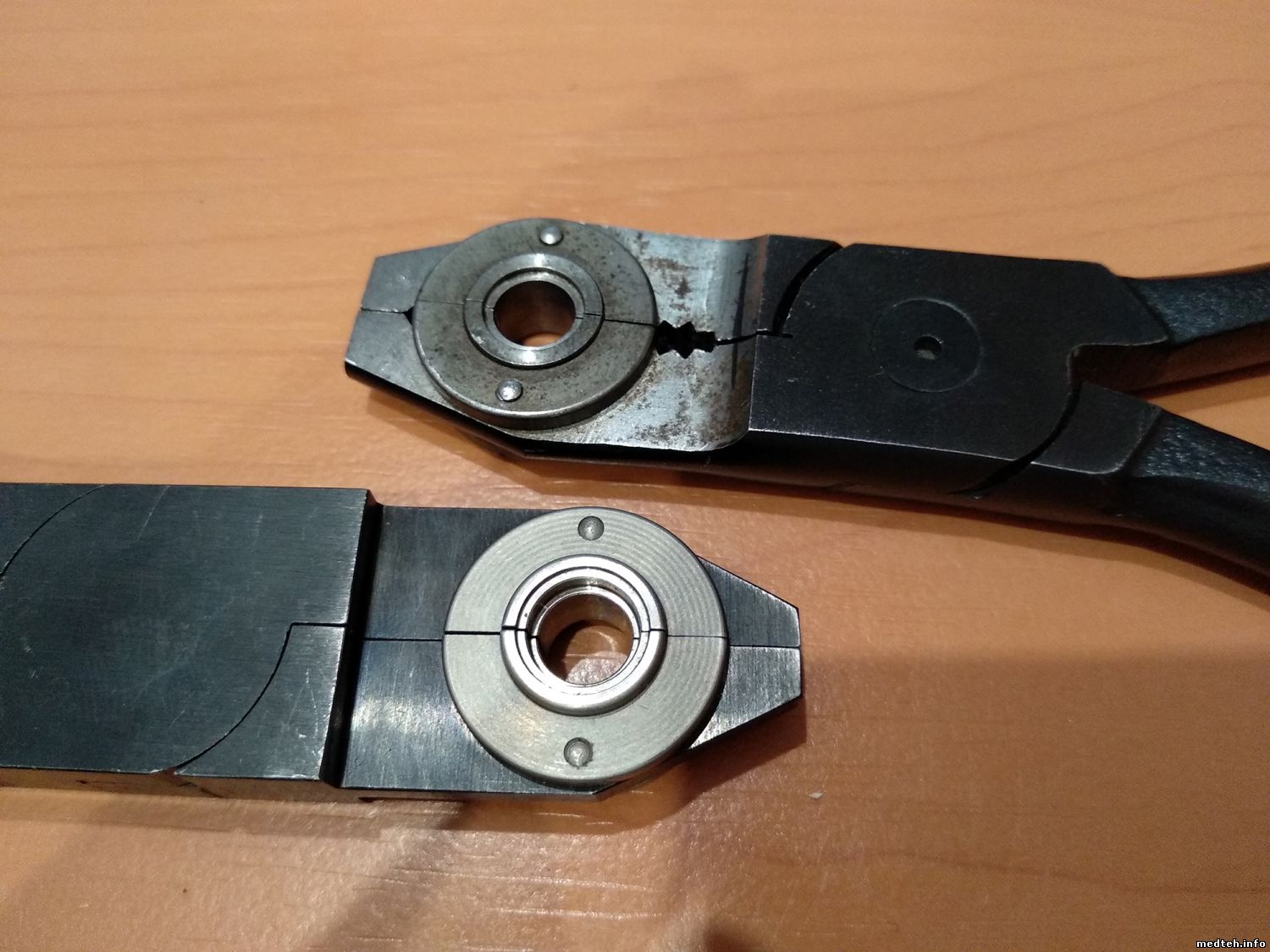

У Сироны два вида щипцов для крышек угловых наконечников, соответственно, два вида крышек.
На той неделе разбирал T2 Line A200L, там очень тонкая кромка, но щипцы захватывают. Без щипцов такую кромку прихватить не получалось.

dima_perikovДата: Понедельник, 16.Июл.2018, 23:11 | Сообщение # 6
Стоматология, Косметология
Вот они:
dima_perikovДата: Понедельник, 16.Июл.2018, 23:33 | Сообщение # 7
Вот такие ещё бывают.

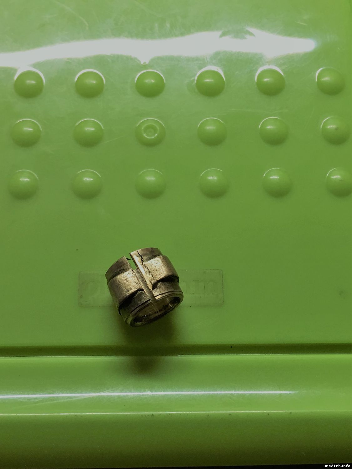

МастерБакуДата: Вторник, 17.Июл.2018, 00:25 | Сообщение # 8
Открыл, она что на локтайте? Или это грязь?
Это китайский аналог?
И как, удобно пользоваться?

На локтайте. У меня тисочки и приблуда от токаря с пропилом.
