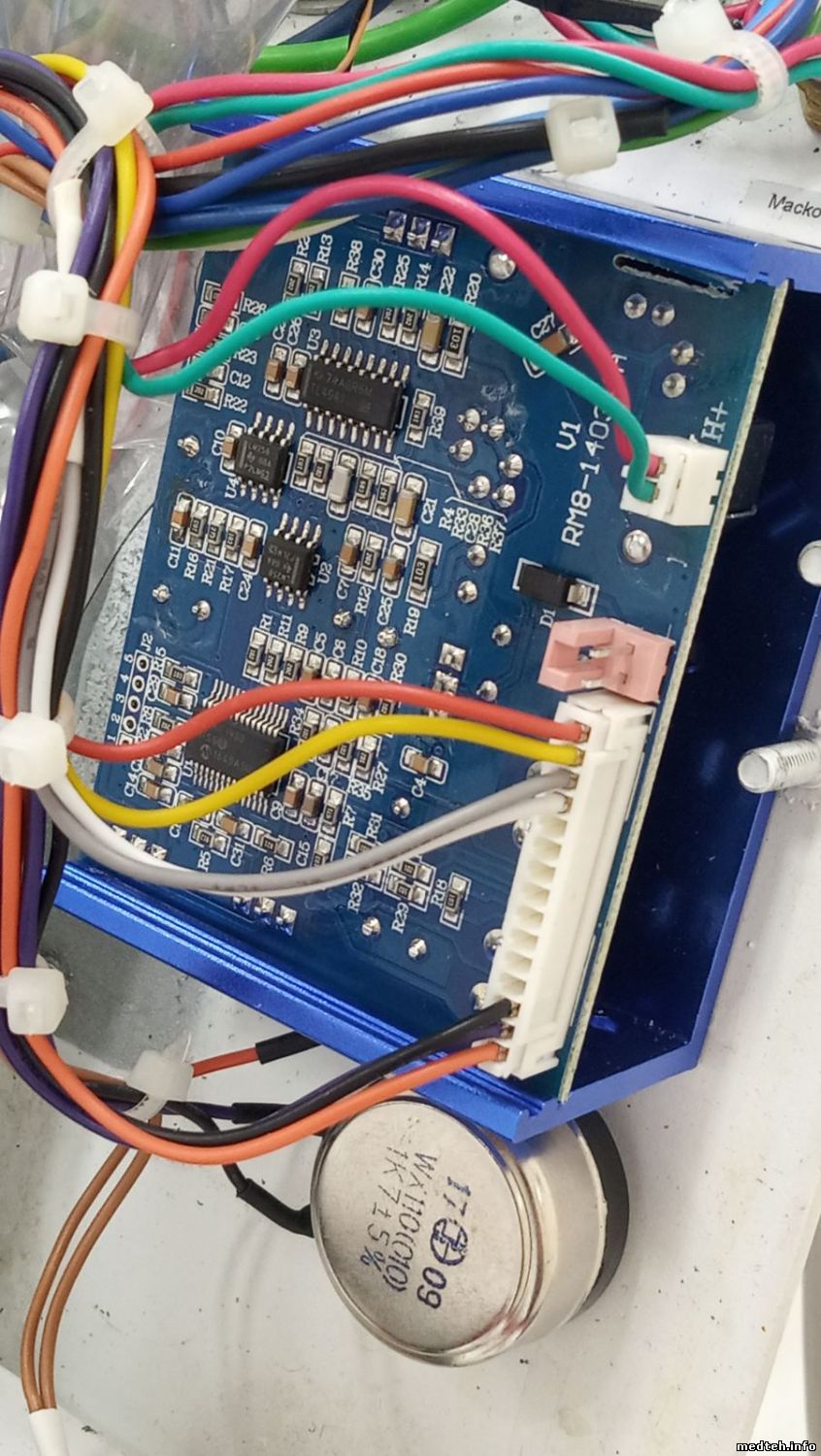

нужна будет дополнительная оснастка , фото как ориентир , но судя по постановке вопроса - вызывайте специалиста

" Штатный " - как минимум требуется совместимый европейский клапан ( в Китае их не делают ) . Думаю что будет он нынче стоить как половина скалера

Лет десять назад, ставил подобный в Смайл 04. Коммутировал через реле, (вечер просидел над схемой сейчас подробностей не помню). Клапан воды брал от подключаемого к установке скалера, (который без бутылки), подключал его прямо к блоку управления, (7391447.jpg(213.8 Kb), на фото розовый разъём.
