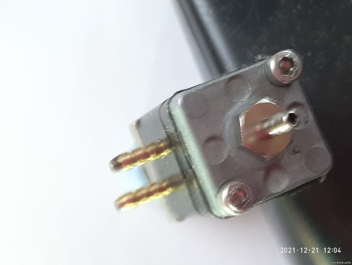

Добрый, всем.
Стоматологическая установка от компании Marus Dental International, США (торговый бренд - "Marus").
РУ на медицинское изделие от 11.06.1997 № МЗ РФ № 97/638.
Подскажите, пожалуйста, где можно купить такой клапан регулятор воды в блоке врача как на прилагаемом фото, или подскажите как и где подобрать аналог.
Установка Marus, фирму купили 15 лет назад. Нужно 2 шт, причина разгерметизация.
Yulana34Дата: Вторник, 21.Дек.2021, 18:28 | Сообщение # 2
print,
Китайские аналоги
https://www.fintechgroup.ru/product....GEN_1=2
Поз. 2-10 и 2-18

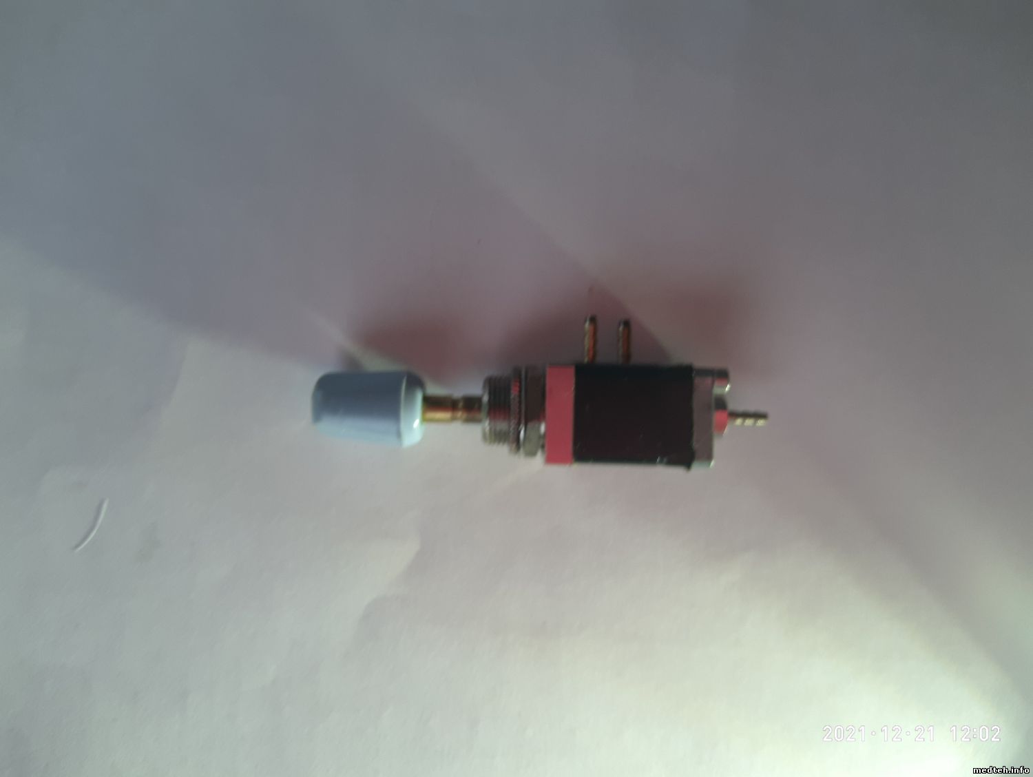

Yulana34Дата: Вторник, 21.Дек.2021, 21:48 | Сообщение # 6
print.
Первый клапан на фото, похоже, переключение воды. Сеть-Бутылка.
Второй клапан включения воды управляемый воздухом.

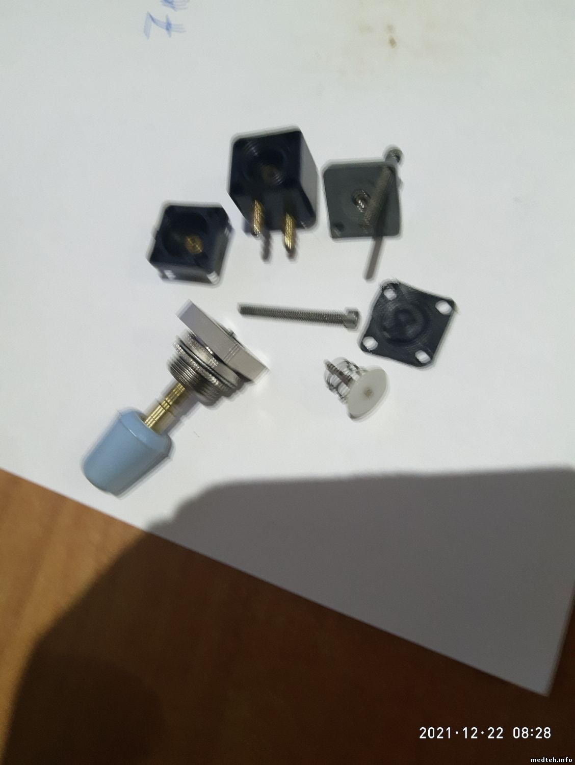

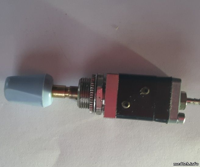

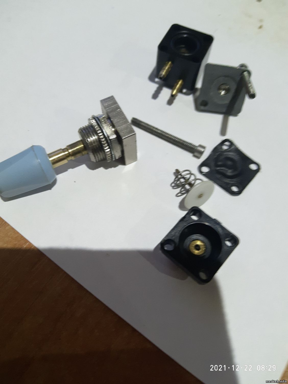

printДата: Среда, 22.Дек.2021, 09:11 | Сообщение # 10
yang
Село Елховка Кстовского района,
Может я выложил некорректные фотки?!
Или меня недопоняли?
Разобрал этот регулятор - клапан выкладываю.
За терминологию прошу не ругать, не всегда профессионально выражаюсь (по профессии я заборостроитель).
Просто пытаюсь подобрать аналог этого клапана регулятора.
На просторах интернета похожей картинки не нашёл.
Инженер который, запустил установку предложил решение, но оно не очень красивое.
Попробую написать в DCI edge (но не нашёл в РФ их дилера), может они помогут.
Спасибо всем ответившим.

goscha-belДата: Среда, 22.Дек.2021, 11:06 | Сообщение # 13
Цитата print ()
подскажите где купить мембранную ткань для прокладок, нужно кусочек,
Всё на том же ФЭД-стоме! Полистайте внимательно.
Что же касается Ваших фото из с. 10, то это вообще похоже на редуктор. blush
Скажите, что Вам (точнее доктору), нужно делать, если включить и отрегулировать количество воды, то я Вам всё правильно написал.
Если же это действительно редуктор, регулирующий подачу воздуха на бутылку, то там он тоже есть, правда, не такой "американский", но есть, (SD4123 "Редуктор давления": https://www.fed-stom.ru/index.p....id=769)
Yulana34Дата: Среда, 22.Дек.2021, 12:08 | Сообщение # 14
print,
Я уже писал, похоже это не регулировочный клапан. Этот клапан переключает источник подачи воды бутылка-водопровод. Уточните у техника функционал.
Не думаю, что это редуктор. Ручка, судя по всему, имеет 2 положения: вытянуто-нажато. Был бы редуктор - была бы резьба.
Сообщение отредактировал Yulana34 - Среда, 22.Дек.2021, 12:13
printДата: Среда, 22.Дек.2021, 19:08 | Сообщение # 15
yang
Прошу прощения, но этот регулятор стоит в блоке врача, регулирует подачу воды в наконечник. Он простой по своему составу, кроме одного узла, в пластмассу вдавлена латунная втулка, за которой стоит какой-то сальник, который травит. Достать латунную втулку не могу, она впрессована жёстко, и заменить сальник тоже.
В инструкции на A-Dec performer написано, что это - "Ручки регулировки расхода охлаждающей воды".
Написал капиталистам, что купили Maruh (DCI Edge). Завтра, если они проснутся, то может быть ответят. Обычно отвечают.
Спасибо всем за помощь, и отклики.
Вопрос решу, самое главное, базовую цену получил, и от неё буду отталкиваться.
Yulana34Дата: Среда, 22.Дек.2021, 19:39 | Сообщение # 16
print.
Я такой не видел, пожалуйста, поясните зачем там 3 (три) трубки? Он регулирует воду на несколько инструментов? И за счет чего регулировка? Не видно резьбы на кране.
SSUДата: Среда, 22.Дек.2021, 20:09 | Сообщение # 17
У вас сообщений: 373
ужгород
Yulana34, с торца - вход воздуха на мембранный клапан. Два остальных, снизу вверх = вход и выход воды. Поэтому я и говорил, что можно использовать отдельно включающий клапан, отдельно - краник.
Yulana34Дата: Среда, 22.Дек.2021, 20:32 | Сообщение # 18
SSU.
Ок. Спасибо, дошло как до жирафа на третьи сутки, меня сбила с толку вторая фотка. Я думал там 2 клапана.
Один на включение воды (фото 2).
Второй переключатель (фото 1 и 3).
Оказалось там гибрид.
blush blush blush
drinks
goscha-belДата: Среда, 22.Дек.2021, 20:47 | Сообщение # 19
Похоже, так оно и есть! Нечто подобное делали в Королёве на "Селене" - включение и регулировке "в одном флаконе".
