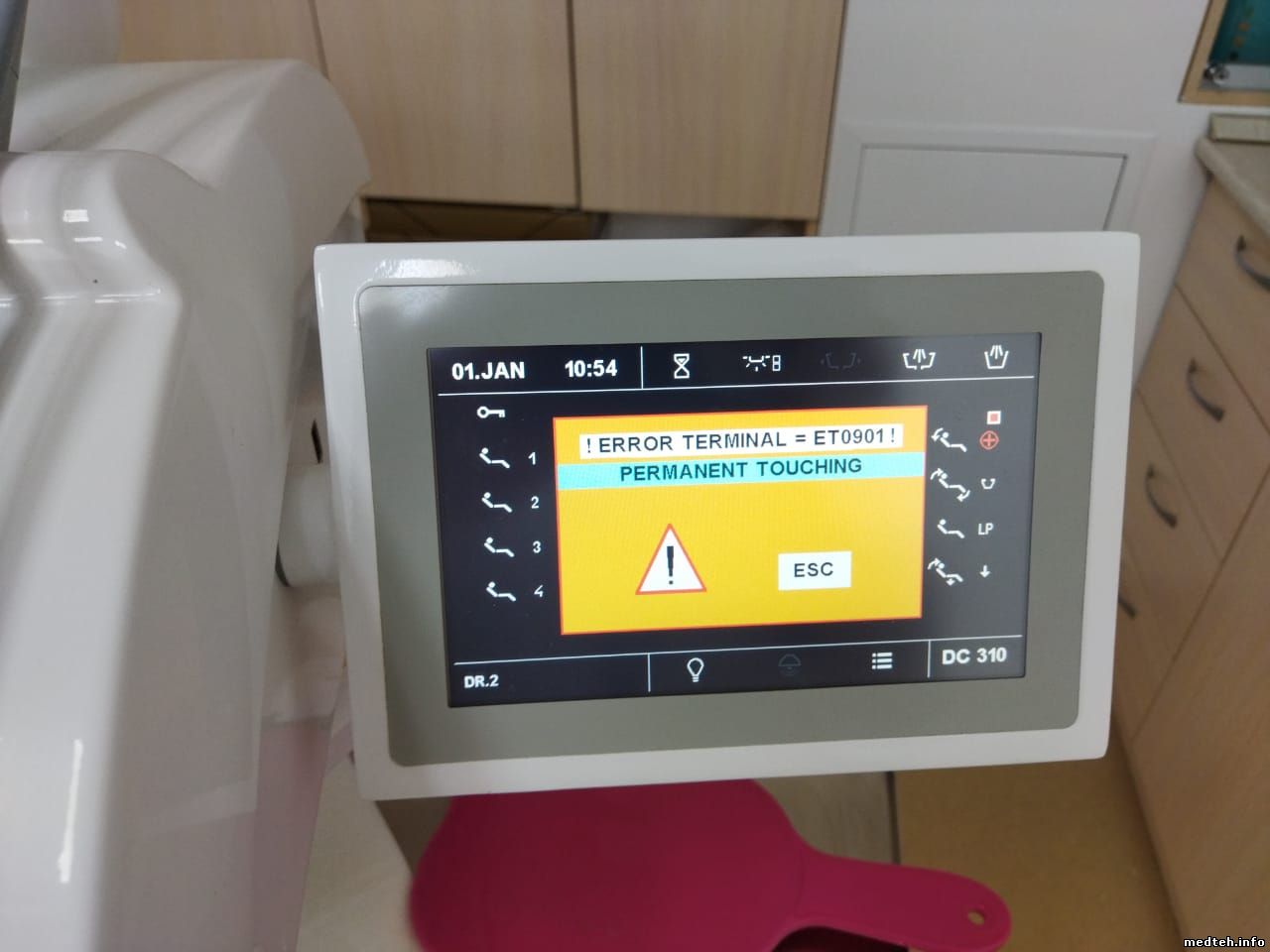

Коллеги спасибо за предыдущую информацию о педали Diplomat NOK.
Установка Diplomat Consul DC 310 2017 г.в. SN 175075.
Сенсорный пульт управления зависает, установка превращается в кирпич.
Происходит периодически, сам еще на месте не был, сталкивался кто нибудь с такой проблемой?
Какой там тип сенсора резистивный или ёмкостный?
Есть тема: "Стоматустановка Diplomat DC 310 (Неполадки/проблемы, опыт и советы по их устранению)".
Отказ сенсорной панели, загляни в соединительный коннектор, сделай ревизию. Бывает помогает.
Сенсоры - какой заказан при покупке. На фото,если не ошибаюсь - резистивный
