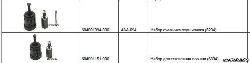

МастерБакуДата: Пятница, 22.Фев.2013, 22:45 | Сообщение # 6

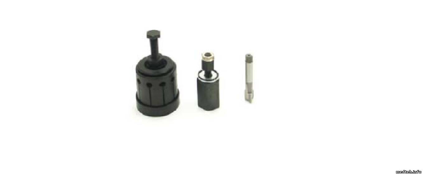

1prohindei, а можно фото этих наборов ?
1prohindeiДата: Суббота, 23.Фев.2013, 20:17 | Сообщение # 7
У вас сообщений: 257
Руководитель СЦ
Фото из каталога запчастей ЕКОМ, (увы, обзорное), съёмник для подшипников 6204
Цитата (art-i-k)
А если подходить к ремонтам творчески и с головой,в 90% случаев "оригинальный инструментарий" не понадобится.
Мы подходим к работе именно творчески - есть техника безопасности, калификация, здравый смысл и определённый норматив времени на ремонт. Съёмник себя окупает. Руки и глаза будут целы. Заказчик - доктор; если без ложных эмоций, то прекрасно понимает (по аналогии с сложной экстракцией "восьмёрки"), что в стоимость "лечения" входит, в том числе и амортизация спец. инструментов. Если с эмоциями - ремонтирует сам...

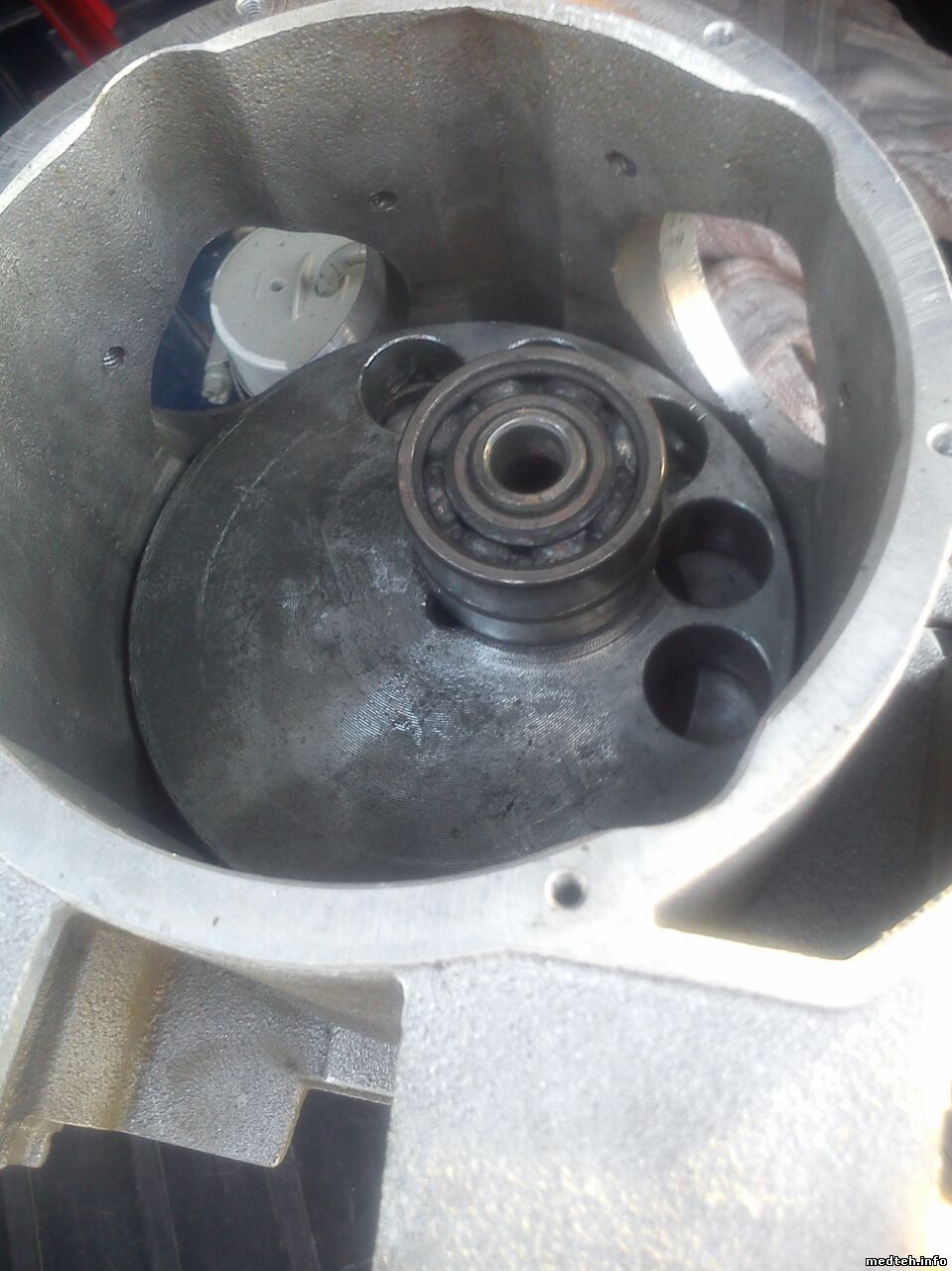

Доброго времени суток всем!
Поделитесь опытом, кто как снимает подшипник коленвала на компрессоре DK 50 фирмы Ekom?
Я стачивал обычные съемники подшипников. Но из-за маленького зазора между маховиком и подшипником тонкие "уши" съемника быстро ломаются.
Есть ли какое-нибудь хитрое решение этого вопроса?
Заранее благодарю!!!

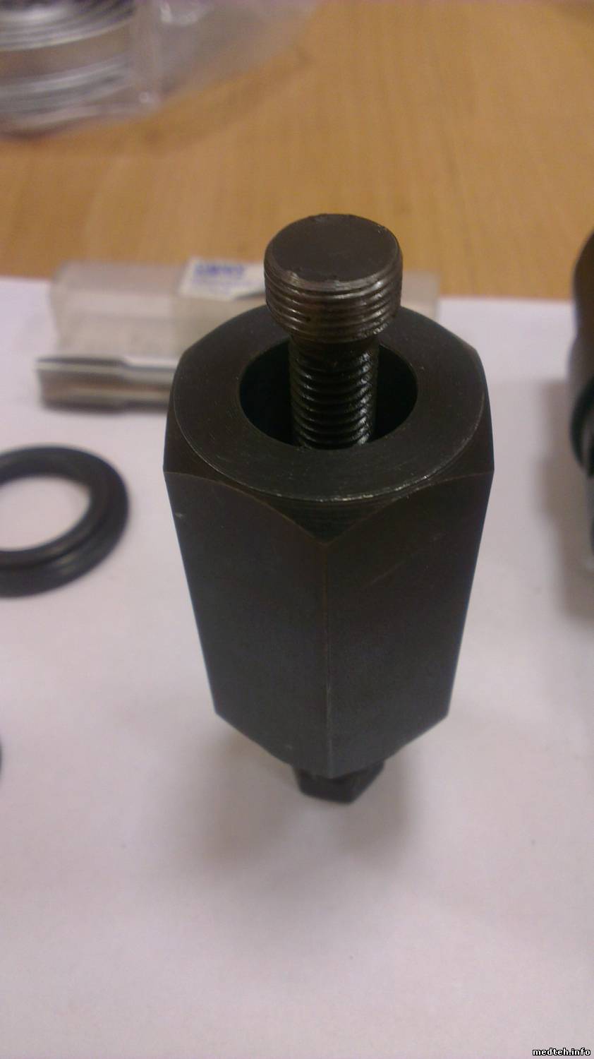

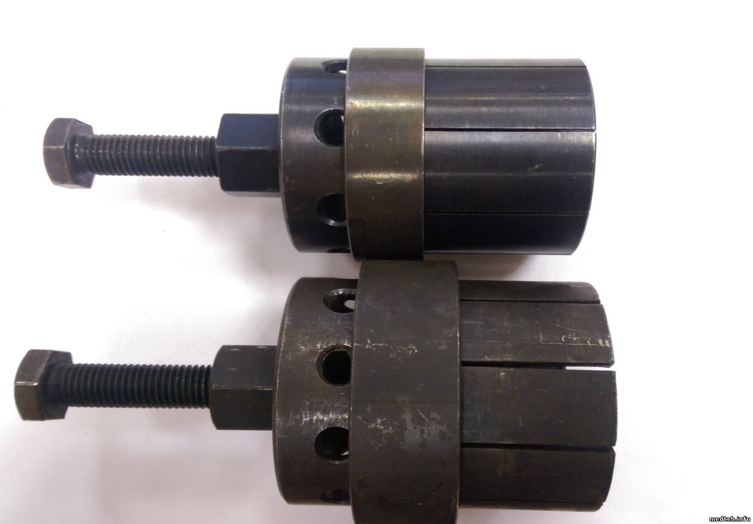

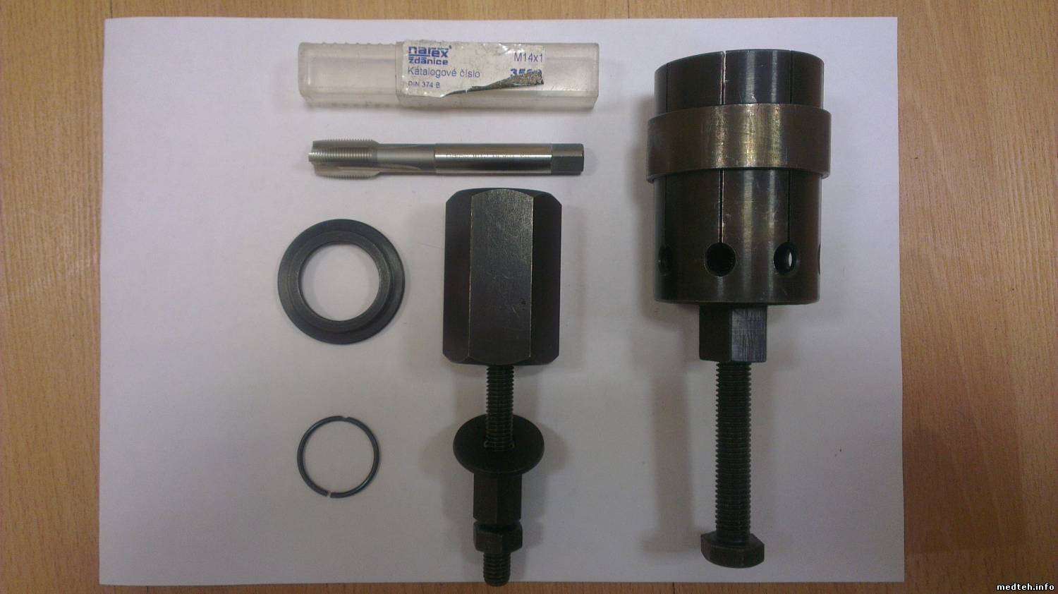

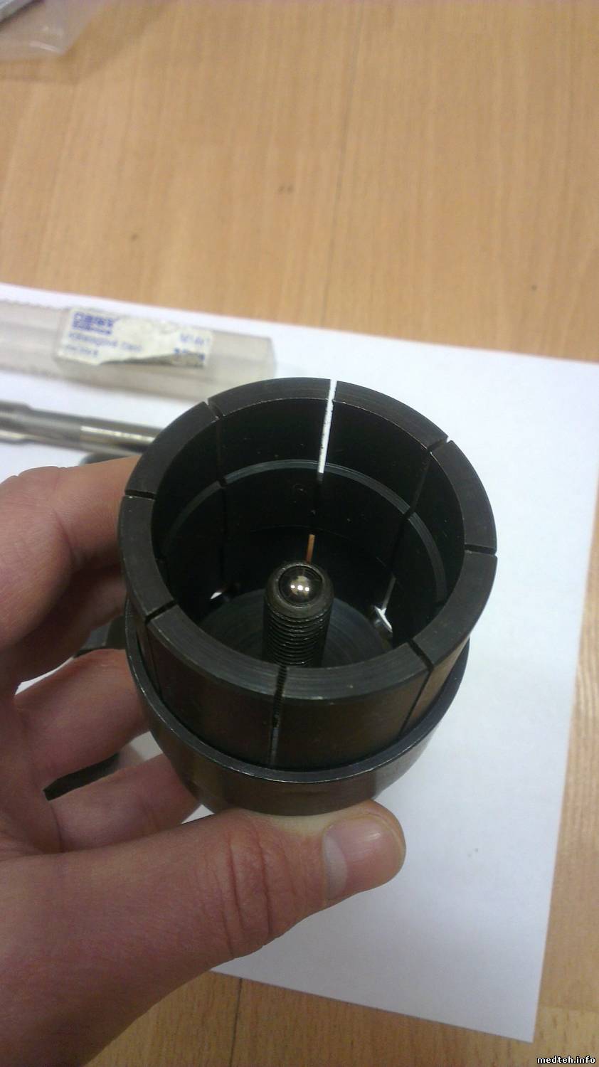

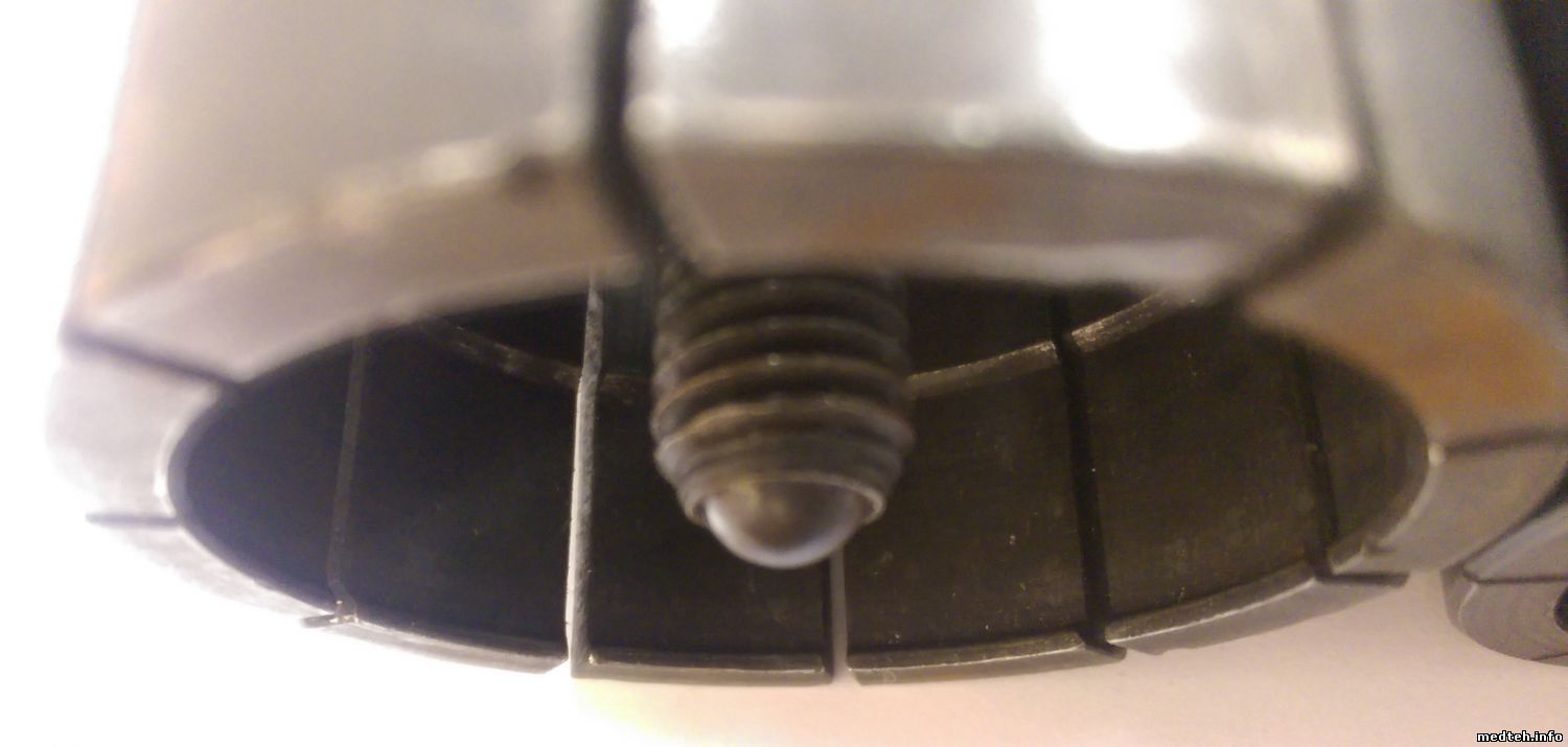

Снимаются и устанавливаются(!) специальным съемником.
Инструкция ниже.

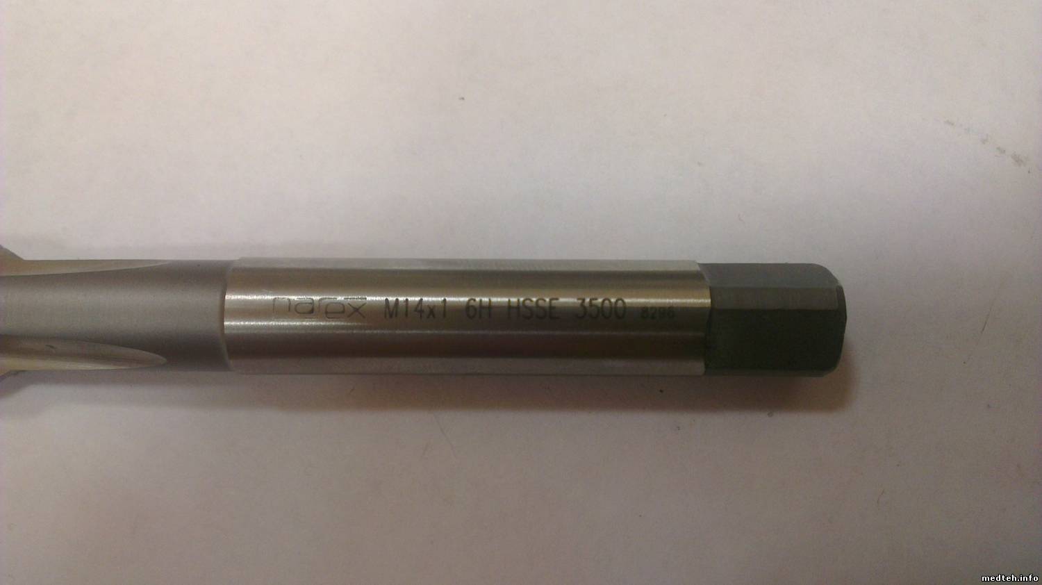

Cуществует два варианта съемника - под "старые" подшипники 6204 (D47, d20) и "новые" подшипники 6304 (D52, d20).
В комплекте "для старого" идет ещё и метчик для нарезания резьбы на пальце маховика (её не было, на компрессорах до сентября 2006 г).
В т.ч. этим съемником можно снимать подшипники без внешней обоймы!
SM-SP-02-2-2008.pdf (328.8 Kb)

там мало места для крючков . надо найти очень хороший съёмник и должно повезти с посадкой подшипника .
вот оригинальный:
МастерБакуДата: Четверг, 28.Фев.2013, 14:53 | Сообщение # 24
Цитата andruka ()
вот оригинальный:
знаю , есть оба комплекта . нов и старый . пока не пользовался , только в эком. blush
