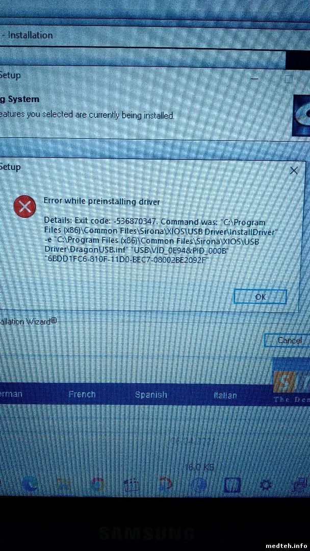

Кто знает подскажите, не могу понять причину ошибки при установке Sidexis, ошибка: "sql server 2005 express the component reported error 70000: число сетевых буферов"... Устанавливаю на чистый Win10 home. Пробовал другие разные версии Win 10.

madmac, еле как установил ПО. Теперь нужен драйвер, имеющиеся образы XIOS 003 выдаёт ошибку. В образе по новее драйвера на D3403 возможно отсутствуют.

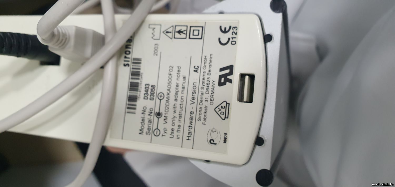

Так xios (D3495, синий датчик с плоским разъёмом), xios plus (D3495, синий датчик с круглым разъёмом) или sidexis intraoral (D3403, чёрный датчик)?
Если xios, все дрова на диске, кроме файлов установки датчика и коррекции - они на отдельном мелком CD.
Если плюс - по дровам аналогично, файлы датчика читаются с самого датчика. Про чёрный ... без дискеты даже не мечтай.

madmac, да, чёрный и usb box-ом. Файлы есть, кроме самого драйвера, как-то у меня это всё уже получалось и всё работало.
Сейчас нет самих драйверов. Думаю, в xios 003 (с сайта) она есть. Но при её установке возникает ошибка. Датчик в приложении прописан уже, просто в диспетчере не определяется сам usb box.

Так это и не xios. Его дрова должны быть в самом сидексис. Вот только тогда 10-ки не было ...
Цитата yusupovd92 ()
думаю, в xios 003 (с сайта) она есть.
Там нет. Ошибка про отсутствие потребного драйвера для самого юсб порта.

На аккумуляторе живёт или на БП?
siusbmon что пишет?
Этому девайсу уже лет 10 - наверно, и поддержки нет.
