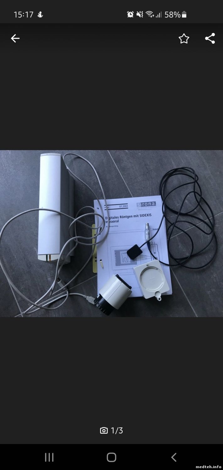

yusupovd92Дата: Воскресенье, 04.Апр.2021, 20:52 | Сообщение # 1
У вас сообщений: 121
ставр
Приобрели без дисков ...
с уважением саша
Сообщение отредактировал yusupovd92 - Пятница, 16.Апр.2021, 20:42

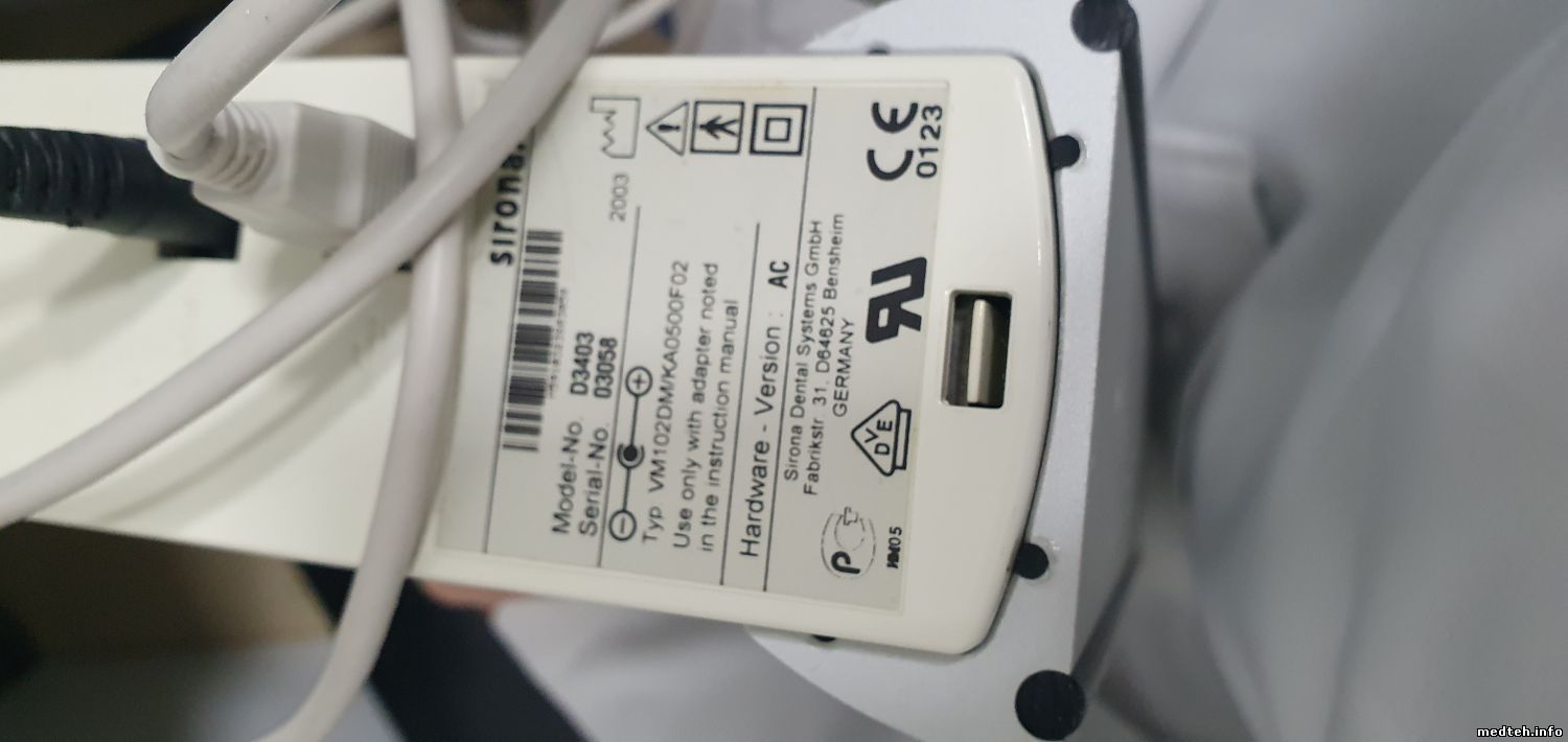

madmac, какие-то файлы сохранились на старом ПК, датчик определяется, но когда должен принимать рентген ошибку выдаёт. Хочу переустановить на другой ПК.
Что именно на дисках было?
Может на старом ПК найду?
И расскажите немного о порядке установки. Из файлов есть Sidexis XG V 2-53 установочная.

Если на старом есть папка PDATA, поищите в ней папку sensors. Если там есть файлы, в именах которых указан серийник датчика, шансы есть. емнип, их там 2 или 3 должно быть.
