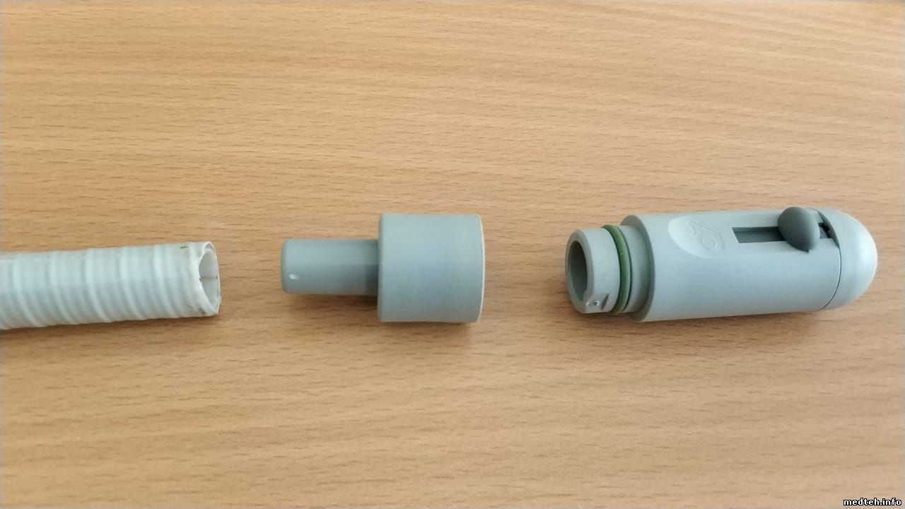

Приношу извинения, если тема лишняя, но на форуме не нашёл ничего близкого по моей тематике.
В сфере стомоборудования я недавно, так что не пинайте.
Итак, при заменах шлангов в системе аспирации фирмы CATTANI на установках Diplomat (столик ассистента) требуется зафиксировать мунштук на каждом из шлангов (начали отваливаться). Судя по следам, до меня их приклеивали.
1. Правильно ли их приклеивать? Сами по себе шланги не особо держатся в отличии от систем SIRONA с их резьбой.
2. Если клеить, то какие клеи применять для этого?
3. Внутренние соединения от клапанного блока до бутылки потеряли герметичность и протекают. Хочу поменять шланги и обеспечить их крепление и герметичность. Что посоветуете?

Сегодня ради интереса напялил кусок нового шланга (обрезок завалялся) на новый мундштук из запасов. Чего-то меня посадка не впечатлила, не верю я что в процессе верчения это всё не развалится.
Про периодичность замены шлангов я в курсе, главное, чтоб владельцы не жмотились.
Пластиковые стяжки слегка мешают при установке мундштука в держатель, так что клей кажется предпочтительней. Вот только какой? ...

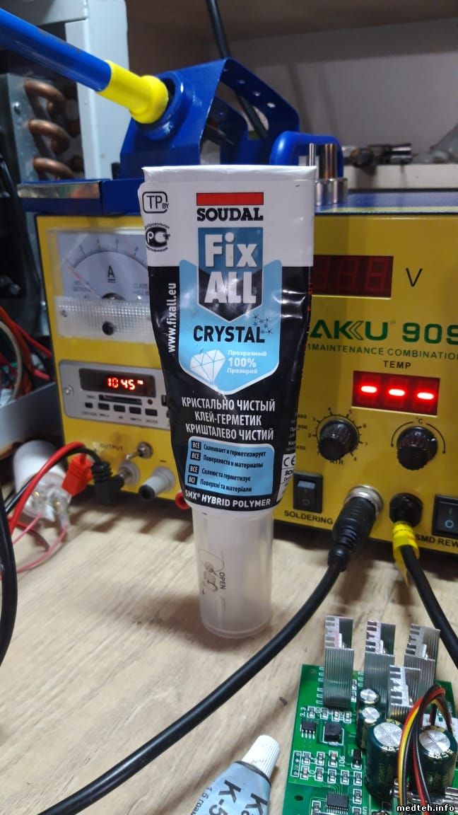

goscha-belДата: Четверг, 04.Мар.2021, 18:48 | Сообщение # 17
Артур имел в виду вот этот клей
Сообщение отредактировал goscha-bel - Четверг, 04.Мар.2021, 18:53

1prohindeiДата: Пятница, 05.Мар.2021, 08:10 | Сообщение # 19
У вас сообщений: 257
Руководитель СЦ
Цитата battlecat ()
но предполагаю, что оно больше происходит из-за скачков давления при работе, а не от химозы.
Цитата battlecat ()
но нифига не помогает узнать как лучше
Что первично, что вторично)))
Личный опыт - замечательно! Но бывают и заблуждения.
battlecatДата: Пятница, 05.Мар.2021, 15:01 | Сообщение # 20
У вас сообщений: 47
Инженер по ТО и Р
Северск
Вот и наконец дельный пост. Спасибо, попробую.
