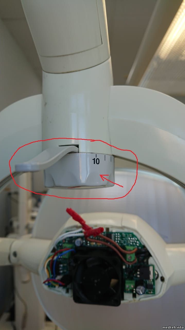

Здравствуйте! Прошу помочь со снятием "барашки" (регулятор яркости) галогенного стоматологического светильника FARO на установке Anthos A6+. Большое спасибо.

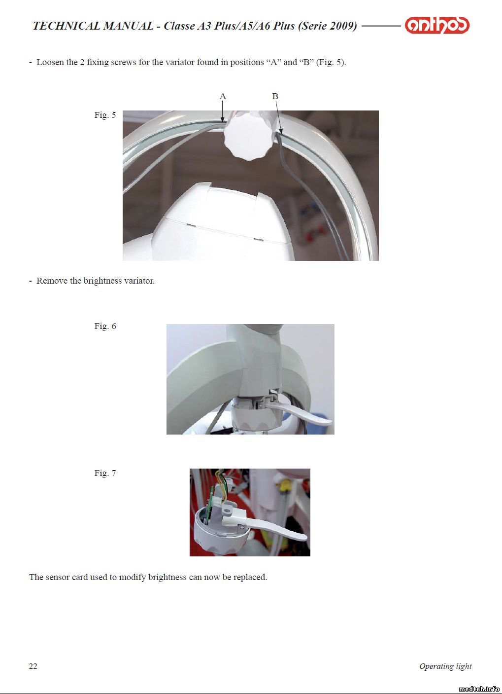

ad822Дата: Четверг, 12.Ноя.2020, 08:32 | Сообщение # 2
У вас сообщений: 32
N
huliganДата: Четверг, 12.Ноя.2020, 09:31 | Сообщение # 3
У вас сообщений: 149
Ремонтник
Южно-Сахалинск
Спасибо большое!

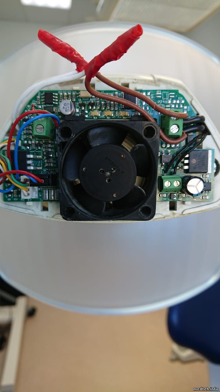

После того как "пообщались" с регулятором, пришли к выводу, что проблема в Плате.
Вопрос: где возможно её купить и цена вопроса? Спасибо.
