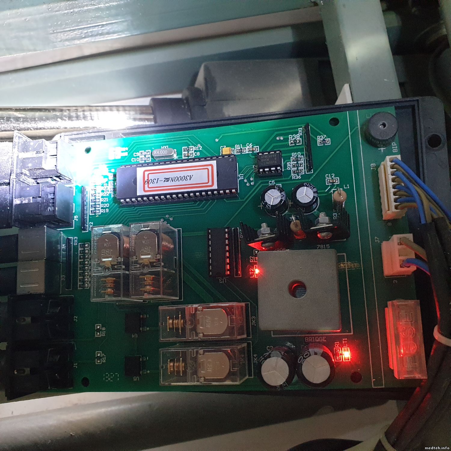

Все заболели. Полез сам, давно не занимался. Установка пр-во Китай 2014 г. При нажатии клавиш только короткие звуковые сигналы. Движений и всего остального нет. Концевики, питания и блокировки проверены. Был на искре подвод 220в. Вот фото платы управления. Могла ли улететь флешка? Если могла бывает ли её прошивка?

У вас сообщений: 189
инженер-медтехник
Попробуй найти инструкцию на установку. Скорее всего требуется обучение кресла.
Yulana34Дата: Четверг, 12.Ноя.2020, 16:18 | Сообщение # 3
petroveech,
Нужно не плату кресла опознавать , а само кресло.

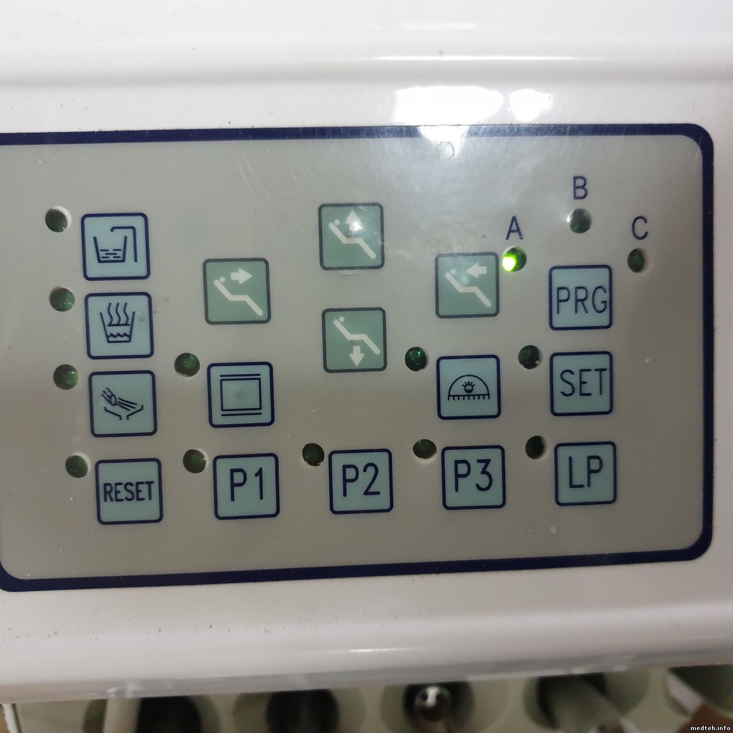

Фото панели управления в студию.
petroveechДата: Четверг, 12.Ноя.2020, 20:22 | Сообщение # 4
У вас сообщений: 1073
Иженер
вот
Yulana34Дата: Четверг, 12.Ноя.2020, 20:34 | Сообщение # 5
petroveech,
Попробуйте такую процедуру:
SET секунд 40-50 до появления длинных звуковых сигналов и мигания светодиода
Кресло вверх до упора, спинка вертикально.
Снова SET кратковременно. Частота сигналов удваивается.
Спинка горизонтально , кресло вниз до упора
SET кратковременно. Если два сигнала, процедура прошла успешно. Если нет повторить.
Должно помочь

Спасибо. Не помогает. Нашёл название. ATTACHMENT A48001.
Значит,сигнал до процессора доходит и имеется отклик.
Ещё интересно узнать-
Или процедура не проходит?
Во время проведения процедуры кресло движется?
Начать с самого начала-входит ли кресло в режим калибровки при удержании кнопки SET ? Попробовать вариант -при выключенном питании нажать и удерживать SET,включив питание.
Рабочий ли ключ 2803 (или подобный),приходят ли на него сигналы?
В общем,логика поиска неисправности в принципе ничем не отличается от стандартной.
Очень и очень редкий случай,мы восстановить не смогли,заказывали новую плату,но часто бывало,и колхозили-кресло управлялось только кнопками и педалью,без программ.
goscha-belДата: Суббота, 14.Ноя.2020, 16:46 | Сообщение # 9
petroveech Есть ещё один вариант калибровки "китайцев" нажимаете и держите SET, после появления прерывистого сигнала ПРОДОЛЖАЕТЕ УДЕРЖИВАТЬ SET до изменения частоты сигнала отпускаете SET; кресло начинает САМОСТОЯТЕЛЬНО складываться и раскладываться. После окончания движений, (обычно кресло и спинка в нижнем положении), кратковременно нажимаете SET, установка "отзывается" троекратным сигналом. После этого должна возобновиться возможность управления кнопками. blush
levschaДата: Суббота, 14.Ноя.2020, 21:20 | Сообщение # 10
petroveech,
Там алгоритм немного другой,хотя может это и не важно,не знаю,но тем не менее...
В первом варианте кресло вниз,спинка вверх.
Во втором кресло вверх,спинка вниз.
goscha-belДата: Суббота, 14.Ноя.2020, 22:15 | Сообщение # 11
На Фоне, при калибровке вообще три кнопки одновременно надо нажимать. В общем классика - трудно найти двух одинаковых "китайцев". shok

Иженер
В калибровку не входит. Кнопка SET не активна. Держи не держи. Ключи целые, микрики отжаты. Ни кто не знает зачем там мсх памяти на 512 кб? Подозреваю, что слетели калибровки. Поделитесь ещё как в других входит в режим.
Было на искре 220 в на входе. Естественно что-то стёрлось или глюкнуло.

petroveech,
Память необходима как раз для запоминания параметров калибровки.
При ее отсутствии возможна работа кресла только в режиме калибровки.
Но у вас увы он не работает.

[p.s.]
Прозвоните цепь кнопки SET, если вы сможете ее активировать кресло должно заработать.

iswДата: Вторник, 17.Ноя.2020, 14:21 | Сообщение # 20
В режим программирования входит при длительном удержании кнопки set. При этом должен гореть светодиод рядом с кнопкой. Если светодиод не горит кнопку отпустить и нажать. Дальше квест потому что крайние положения спинки и высоты кресла настраиваются в одном цикле. Судя по всему надо пройти через через крайние положения кресла чтобы сработали концевые выключатели. Как настроили мы не понял. Перебирали комбинации минут 20.

k_sergeДата: Понедельник, 11.Янв.2021, 14:20 | Сообщение # 25
У вас сообщений: 30
Минск
Внешне вылитая ранняя плата от АЗИМУТ 100 . 10 летней давности. Подними и разложи кресло нажимая иголкой на язычки реле. Замени микросхему флеш памяти на чистую. 24L04.

k_sergeДата: Понедельник, 11.Янв.2021, 14:29 | Сообщение # 26
У вас сообщений: 30
Минск
Во флэшку записываются только координаты положения . Для установок далеко от дома, я лепил на корпус пакетик с парой запасных чистых и паял дополн. емкость по питанию.
